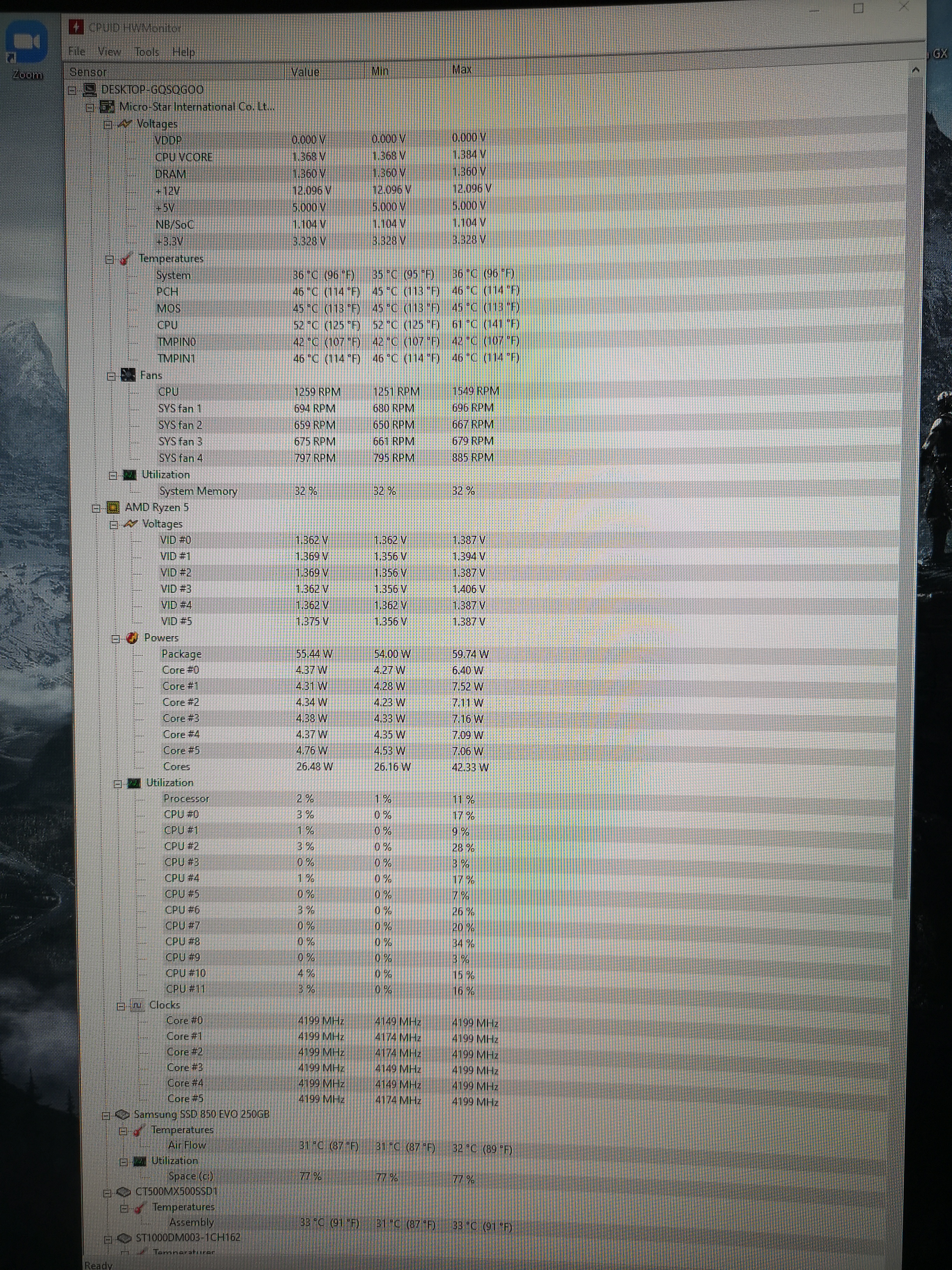

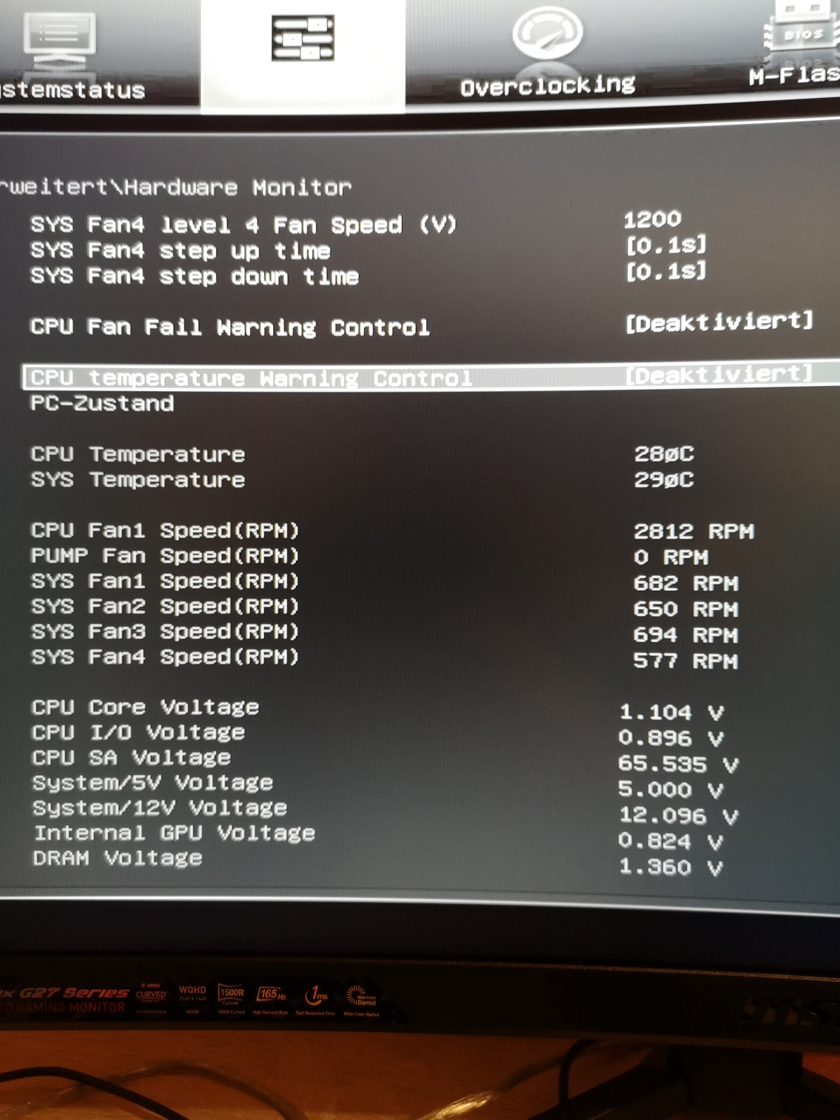

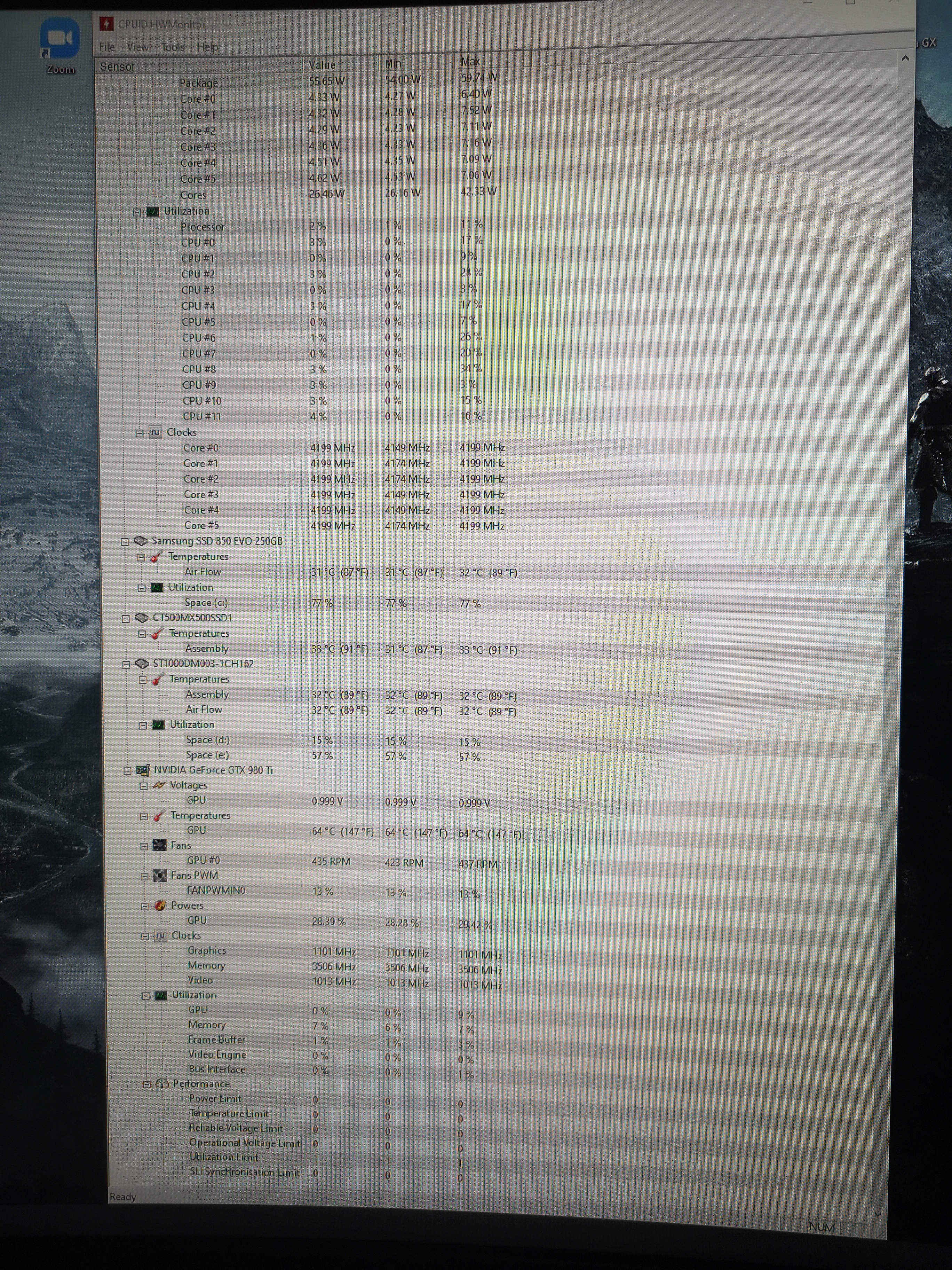

Ich habe seit heute folgendes Problem...
Als ich heute Roccat League spielen wollte ist mein PC einfach so ausgegangen (kein Bluescreen), er ging dann auch nicht direkt wieder an, Sondern ich musste 1-2 Minuten warten um ihn dann wieder einzuschalten.
(Überlast der Steckerleiste ist es nicht, da ich die schon getauscht habe)
Ich habe es mehrmals mit mehreren Spielen versucht, immer wieder ist der PC ausgegangen. Habe auch schon alles mögliche ausser Tastatur und Maus abgemacht.
Die CPU Auslastung ist im Task Manager auf dauerhaft auf 100% Auslastung, auch auf dem Desktop (idle) .
Windows ist aktuell und die Treiber auch.
Sorry für die Bilder, ich konnte keine Screenshots machen da der PC nicht richtig wollte.
Der PC lief die letzten 1,5 Jahre einwandfrei.

Hast du eigentlich bei der MSI Software (Dragon Center oder wie das heißt) diesen "Game Mode" aktiviert, weil deine Kerne alle auf 4,2Ghz laufen?
Weil das könnte natürlich auch dazu fähren dass die CPU beim spielen zu heiß wird, auch wenn das jetzt bei deinen Screenshots zumindest nicht so aussieht. Also eventuell mal Game Mode deaktivieren.
Bei deinen Bildern war auch zusätzlich zb von Nvidia Netzwerkaktivität sichtbar, von daher lässt sich nicht ausschließen dass da gerade was isntalliert wurde oderso.
HWMonitor hat da ja nicht wirklich eine CPU Last angezeigt.
Kannst ja auch im Taskmanager bei Leistung die Datenträger beobachten, ob da auch irgendwo die Auslastung hoch ist.

Nein ich habe nichts aktiviert, ich schaue dann nochmal ob sich da doch etwas aktiviert hat.
Hat mich nämlich auch gewundert das alle Kerne auf 4,2Ghz laufen.

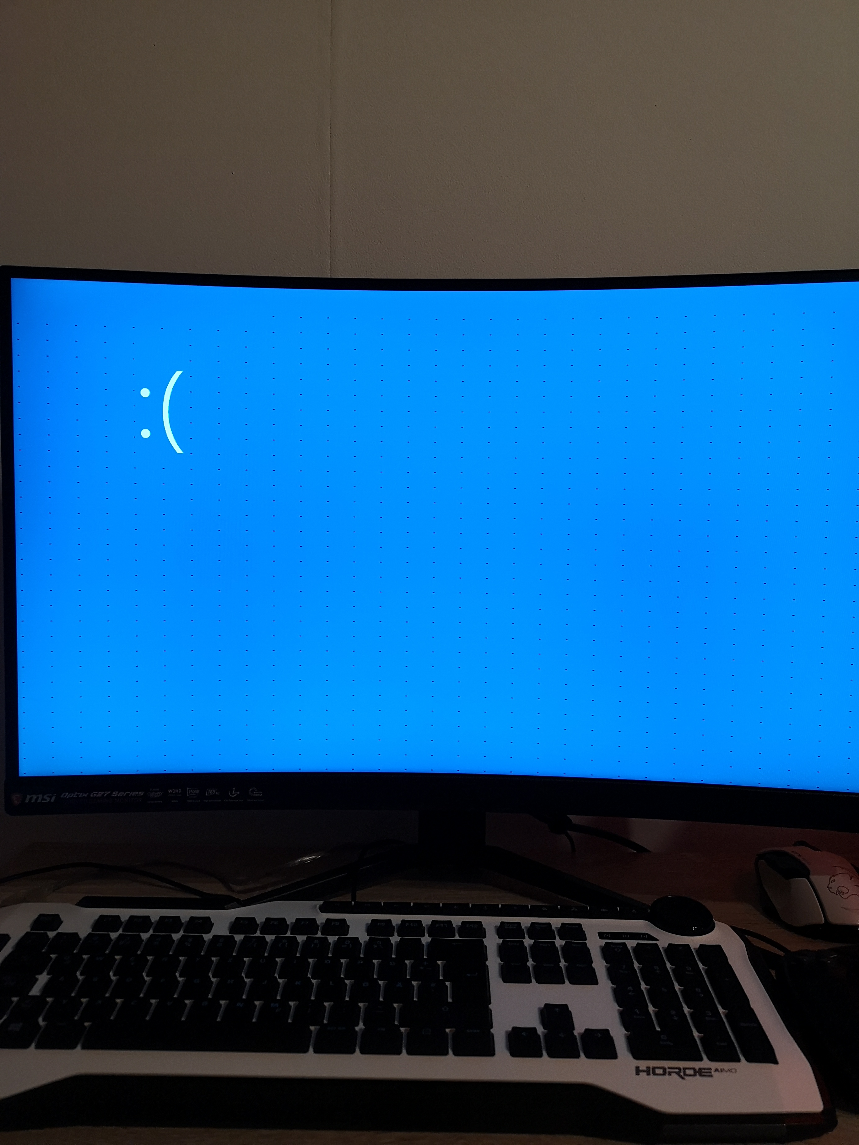

Danach habe ich mal das Netzteil ausgebaut, habe dann wieder den PC gestartet und ein Spiel geöffnet. Der PC ist wieder ausgegangen und ging dann auch nicht direkt wieder an.
Habe mal auf das Netzteil geklopft, danach ging er an aber ich habe einen Bluescreen bekommen.
Der PC startet dauerhaft neu, ich sehe nur das MSI und Windows Logo danach beginnt er immer wieder von vorne.
Kann mir aber irgendwie nicht vorstellen das es am Netzteil liegt, dass der PC nicht mehr startet.

Der Blue-Screen sieht nach Grafikkartendefekt aus (defekter RAM?). Wenn Du eine Austauschkarte zur Hand hast, dann einmal mit dieser testen. Wenn Feuchtigkeit im/am Rechner ist, dann diesen ersteinmal trocknen lassen und die Ursache beseitigen (abstecken!).
Reaktionen: Inofox
Ich leihe mir mal morgen den alten PC von einem Freund aus und probiere mal die Graka aus.
Der PC startet jetzt wieder habe ein Cmos Reset durchgeführt.
Das mit der 100% Auslastung ist allerdings noch nicht weg.
