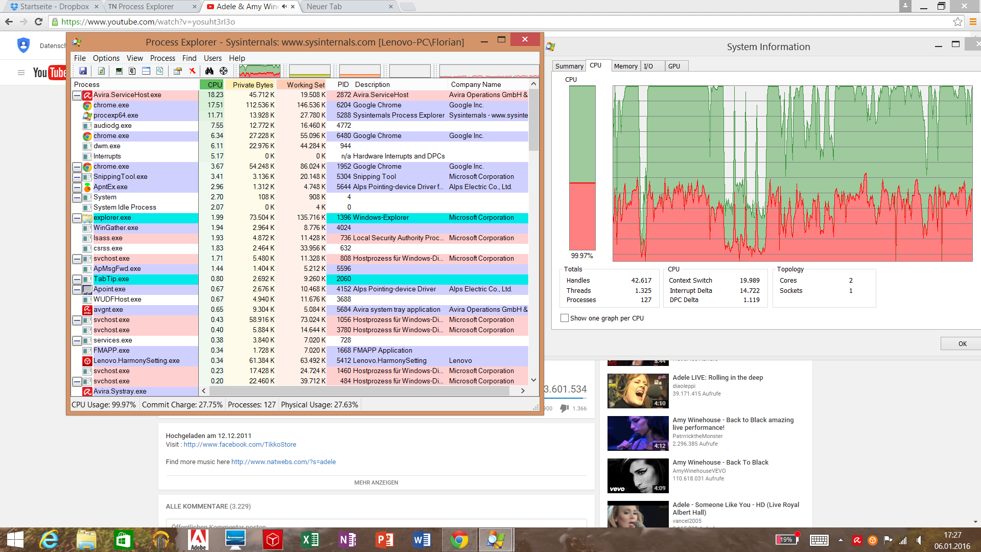

Bei meinem Notebook besteht das Problem, dass die CPU-Auslastung manchmal ohne ersichtlichen Grund sehr hoch wird. Der Laptop ist erst zwei Monate alt und das Problem ist auch dann noch da, nachdem ich das System komplett neu aufgesetzt habe. Die Sache ist zudem die, dass der Task-Manager die hohe CPU Auslastung NICHT anzeigt, der Process Explorer aber schon. Dabei ist vor allem auffällig, dass Prozesse, die im Normalzustand nicht besonders viel CPU brauchen, plötzlich sehr viel CPU beanspruchen.

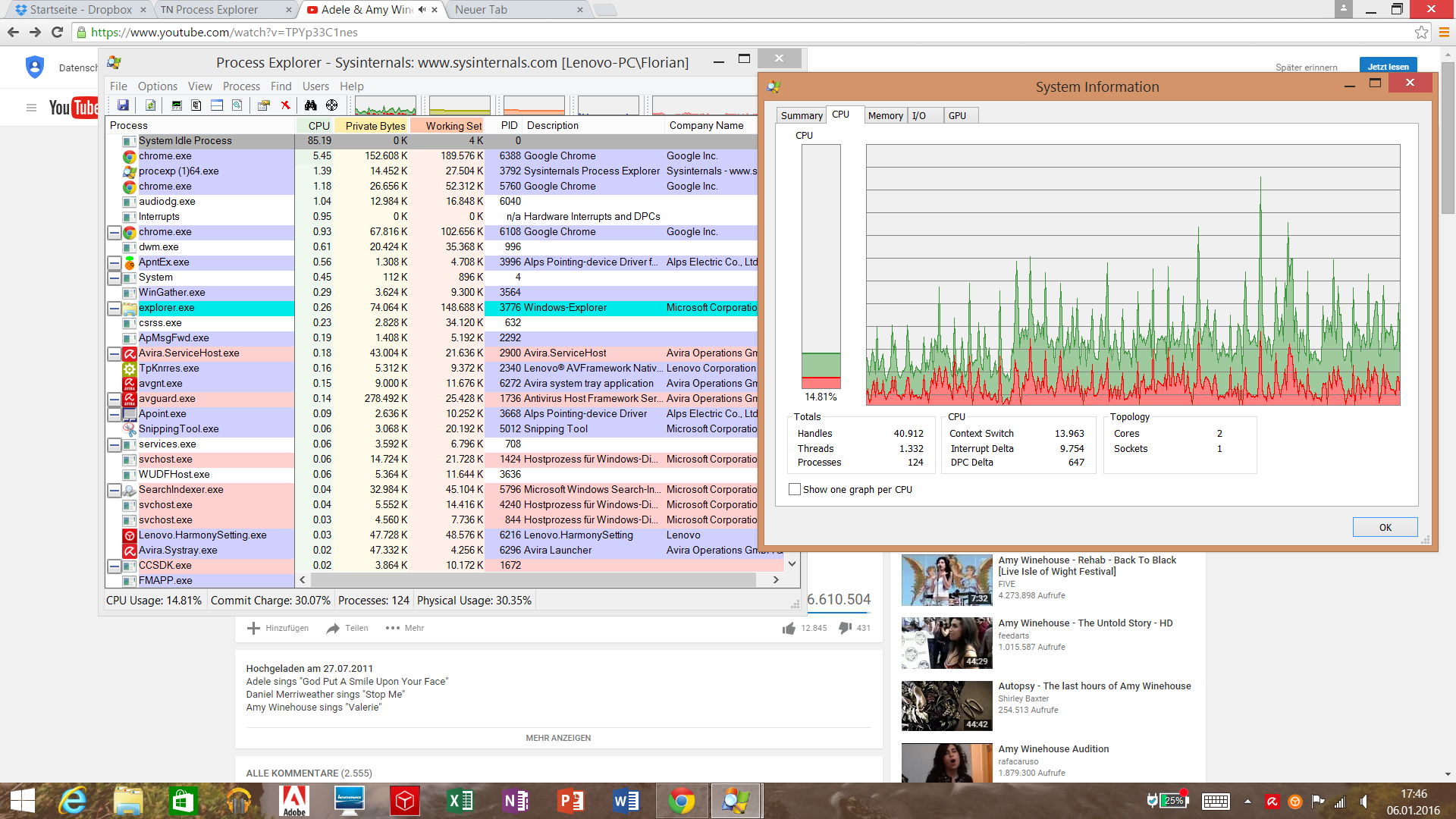

Habe hier mal zwei Screenshots angefügt, wie das ganze im Porcess Explorer aussieht. Bei beiden Screenshots habe ich exakt die selben Programme geöffnet.

Also auf dem rechten Bild ist ja alles okay, 15% Auslastung, 85% IDLE, alles gut. Und links scheint dein Avira wohl gerade Updates zu ziehen, irgendwas zu scannen oder so. Ich würde erstmal Avira runterschmeißen, und dann beobachten, ob das Problem noch auftaucht.

Der Idle Prozess ist quasi immer ein Ausgleich zu allen Non-Idle Prozessen, die tatsächliche Nutzung siehst du links unten im Fenster.
Dass Chrome im zweiten Screenshot 5% braucht ist normal.

das die cpu im ersten bild nicht mit voller leistung läuft ist übersehen worden ?
akku unter 20% +kein kabel dran = cpu taket nicht mehr hoch und läuft im ultra spar modus.
daher ziehe auich alle programme unverhältnismäßig viel % von den 100%
zweites bild akku 25% + kabel dran = wieder alles ok
Im rechten ja eben nicht. Habe das nur als Vergleich zum linken hochgeladen um zu zeigen, dass bei den selben geöffneten Programmen die Auslastung manchmal fast bei 100 und manchmal normal ist.
das liegt einzig und alleine am stomkabel

Kapier's trotzdem noch nicht, wo tut denn im linken Bild dann der Task Manager so, als wäre nichts? Da steht die Auslastung doch auch bei knapp 100%.
Okay, auf den Akku hab ich nicht geachtet, Energieriegel hat da sicherlich Recht. Sobald die Stromsparmechanismen greifen, geht die Leistung natürlich sofort runter.
Beide Bilder sind nicht vom Task Manager, sondern vom Process Explorer. Das ist ein anderes Programm. Vom Task Manager habe ich keinen Screenshot, aber der hätte beim linken Bild mit Sicherheit eine normale Auslastung von um die 20% angezeigt. Keine Ahnung wieso..
