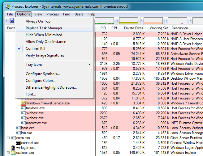

Ist aber ein Desktop-PC und kein Laptop. :) Nein, ich hab nur Avast als aktives Antivirenprogramm. Was bringt mir der Process Explorer denn, zelect0r? Sorry, bin nicht der Profi im PC Bereich.
Der zeigt viel umfangreichere Informationen als der herkömmliche an.
Besonders hilfreich auf der Fehlersuche.
