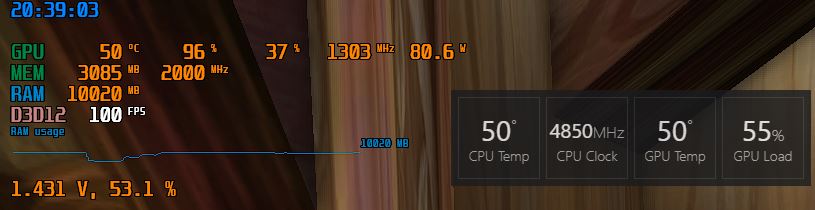

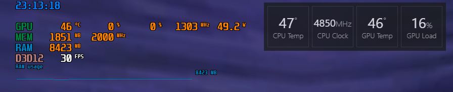

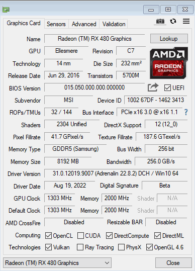

Ich habe mal Afterburner installiert, und den RivaTuner, um ingame (World of Warcraft) mal ein paar Werte sehen zu können und nebenbei habe ich ein paar Werte in der AMD-Adrenalin-Software verändert. Im Prinzip habe ich keine Schwierigkeiten, FPS sind immer auf 60, die gehen nur runter, wenn ich ingame auf din Win-Taste drücke.
Mir ist nur aufgefallen, dass die GPU-Auslastung sehr stark schwankt und meine, dass das bevor ich da Werte verändert habe nicht so war.

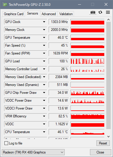

Wenn ich z.B. mit GPU-Z auf das Fragezeichen klicke und dann den Bench starte, ist das nicht so, da wird die GPU gleichmäßig ausgelastet, also diese extremen Schwankungen sind nur bei WoW da.
Adrenalin ist upgedatet und ich habe da mal auf Werkseinstellung zurück gesetzt, OC habe ich wieder deaktiviert, also alles im Prinzip auf automatischen Werten laufen.
Kann sich da denn was dauerhaft verstellen, dass ich das quasi nicht mit reset wegbekomme?
Oder sind diese Schwankungen normal? (Ich wollte eben mal schauen, wie sie im automatischen OC läuft)
Nebenbei läuft ja auch noch die CAM-Software, da wird die GPU-Auslastung weiterhin sehr Gleichmäßig angezeigt,
Hm, habt Ihr ein Tip für mich?

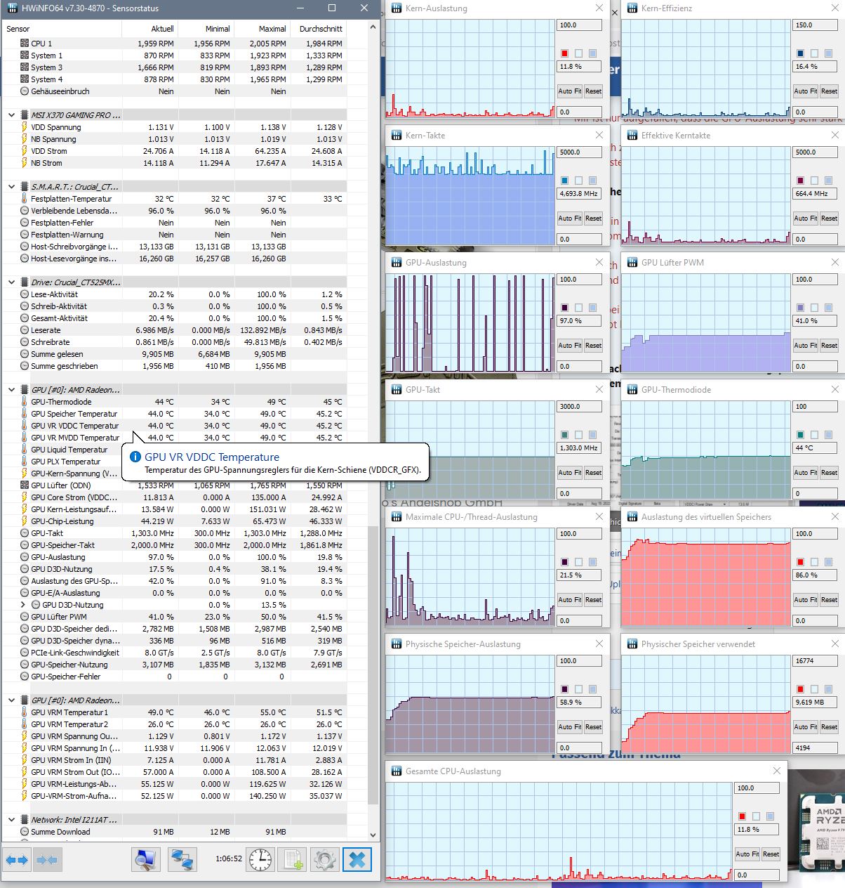

Aufgefallen ist es mir eigentlich erst, als ingame die GPU-Auslastung permanent mit 100 % angezeigt wurde, also ohne Schwankungen. HwInfo hatte das gleiche angezeigt.
Achja, die CPU ist mit dem 5800x jetzt recht neu, vorher hatte ich ein Ryzen 1700 drin und wie gesagt, im Prinzip habe ich keine für mich wahrnehmbaren schlechten Spielerlebnisse, ausser früher im Raid, mit 40 Leuten infight zuckte mein Bild dann doch recht ordentlich.

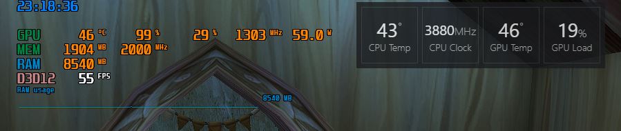

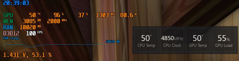

ich habe mal auf max. 100 FPS eingestellt und beobachte das mal ein wenig

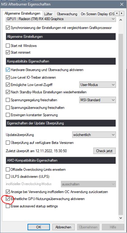

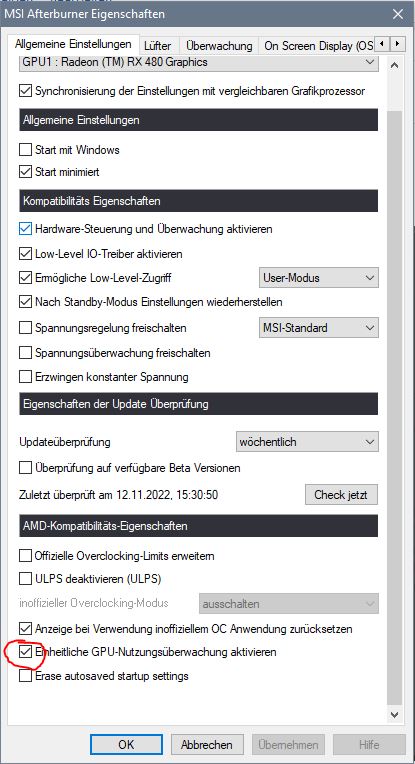

So, nun habe ich wieder einiges gelesen im Forum und bin eher zufällig erneut in einem Beitrag gelandet und über diese Einstellung gestolpert.
HisN schrieb:
Wichtig: Die AMD-Fraktion mit älteren Karten muss in den Einstellungen unter AMD-Kompatibilität den Haken bei Enable unified GPU usage monitoring setzen. Ansonsten springt die Anzeige wild zwischen 0 und 100% hin und her, und man sieht nix.
Das habe ich nun in den Einstellungen vom Afterburner aktiviert, Siehe Bild, und nun zappelt die GPU-Auslastung auch nicht mehr wild hin und her!

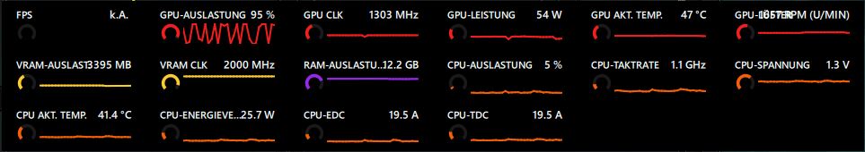

@Zueroc Du kannst dir auch über die Treibermetrik alles anzeigen lassen.
Eigentlich benötigt man den Afterburner nicht.
Ah, ich habe es gefunden, wusste ich noch garnicht, vielen Dank.

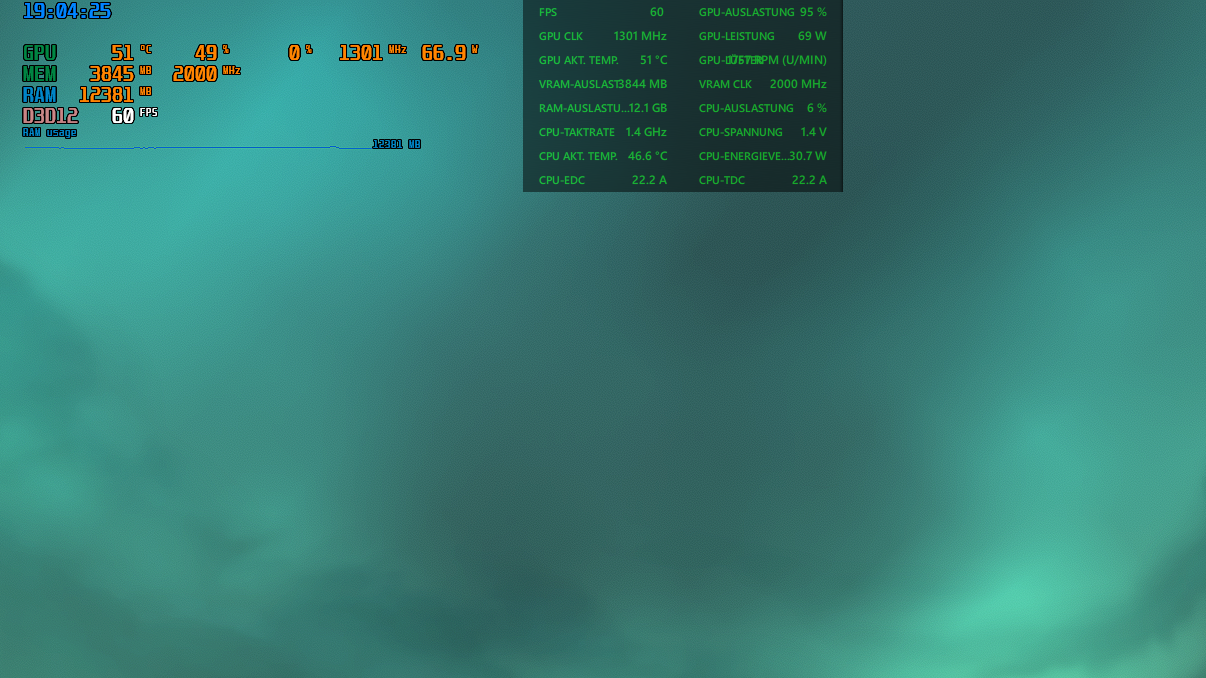

Ich habe es gleich mal Ingame ausprobiert und die Graphen dazu geschaltet. Gleich mal bissi austesten (erstes Bild)
(zweites Bild)
So sieht das jetzt Ingame aus, links ist Afterburner mit OSD also RivaTuner und rechts die AMD-Treiber-Metrik.
Damit FPS angezeigt werden, habe ich einen Screenshot gemacht und zugeschnitten, da immer wenn ich in den Fenstermodus gegangen bin oder über Win und dann Snippingtool, da war dann bei FPS kein Wert mehr zu sehen.
Wieder was gelernt, danke Euch
