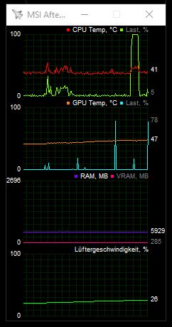

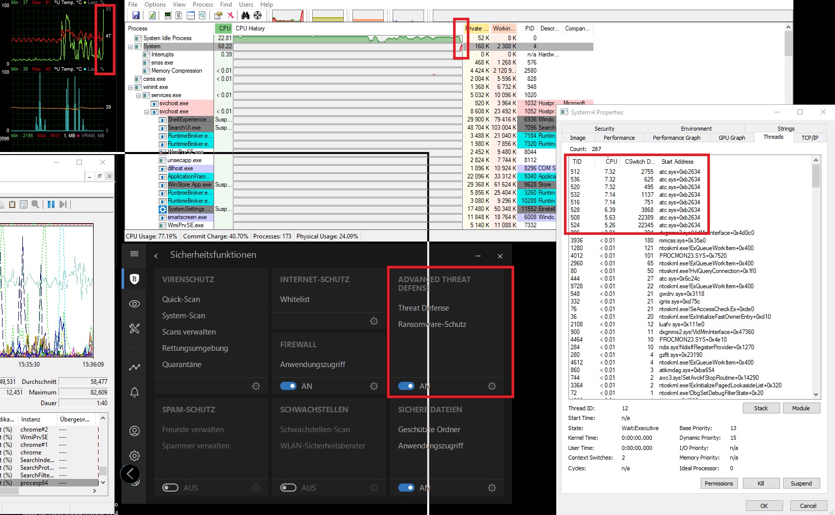

Moin,
wie finde ich über einen längeren zeitraum (historisch) heraus welcher prozess meine CPU auf 100% bringt?
# Problem:
im normalen desktopbetrieb kommt es ab und zu vor das die CPU auf 100% hochschiesst - ohne spezielles zutun
es wird normal gearbeitet.
# Beeinträchtigung:
für diesen zeitraum ~1-3sek steckt die mausbewegung, aktualisierung des bildinhalts.
alles andere läuft normal weiter. stream, audio, download, alles läuft nur die mausbewegung ist nicht zu sehen (aktualisierung des bildinhalts) bis sich das legt
# Feststellung:
# seit wann:
undefiniert - schon länger. sowohl mit win10 1607, 1703 als auch jetzt mit 1709.
system ist quasi frisch aufgesetzt - ende september - und es war auch davor schon.
# ich kann's leider nicht proaktiv reproduzieren. es passiert eben sporadisch.
deswegen suche ich nach einer möglichkeit die prozesse die im hintergrund laufen historisch
- zu beobachten
- aufzuzeichnen
- historisch

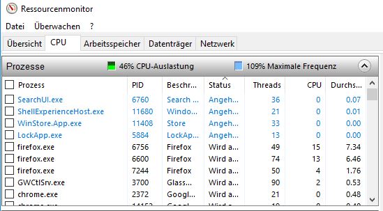

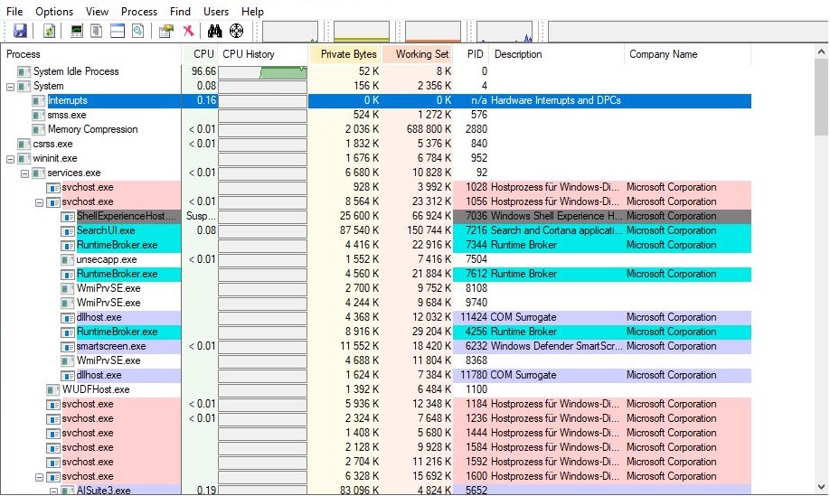

# ressourcenmonitor (win) // process explorer (sysinternals)
z.b. FF start. schnellt die cpu- und durchschnittsbelastung rauf. aber nur für 1sek. dann ist die wieder weg.
hab auch schon versucht den ressourcenmonitor immer laufen zu lassen aber das funktioniert auch nicht so recht.
warum? ist keine historische aufzeichnung. nachdem die last vorbei ist sieht man nichts mehr.

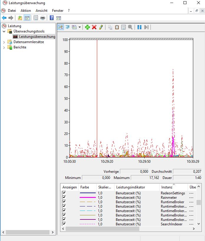

# perfmon // leistungsüberwachung
das schaut brauchbar aus. auch die filter sind recht nice.
und der aufzeichnungszeitraum 1minute sollte wenn ich ih nicht verpasse ausreichend sein
# kennt ihr noch weitere möglichkeiten?
historisch feststellen welcher prozess für spontan auftretende 100% CPU last verantwortlich ist?

@all:
kein spezieller maus-treiber.
@diamdio+megaman
klickst du sysprofile in der signatur :P
mir gehts nicht um die maus falls du das nicht rausgelesen hast
ich will herausfinden welcher prozess die cpu auslastet -> welcher unter anderem in weiterer folge für den "freeze" der maus verantwortlich ist
@braind:
meinste klassiker? ich nicht.

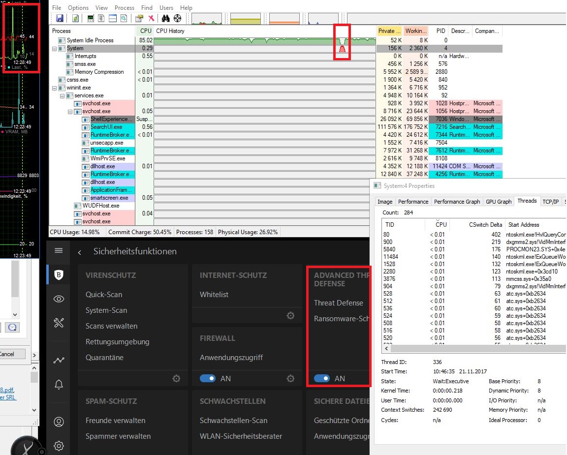

@io: procmon. naja. ich lass den mal laufen
musst mir aber etwas erklären wie ich die einträge interpretiere
sind ja jetzt schon 300k events
rechner mal neug estartet
perfmon+procmon ebenfalls
jetzt haben wir nen ausgangszustand

# treiberversion
Code:
Windows PowerShell
Copyright (C) Microsoft Corporation. Alle Rechte vorbehalten.
PS C:\WINDOWS\system32> Get-WmiObject Win32_PnPSignedDriver| select devicename, driverversion
devicename                                                    driverversion
Microsoft Teredo Tunneling Adapter                            10.0.16299.15
Generic software device                                       10.0.16299.15
Local Print Queue                                             10.0.16299.15
WAN Miniport (Network Monitor)                                10.0.16299.15
WAN Miniport (IPv6)                                           10.0.16299.15
WAN Miniport (IP)                                             10.0.16299.15
WAN Miniport (PPPOE)                                          10.0.16299.15
WAN Miniport (PPTP)                                           10.0.16299.15
WAN Miniport (L2TP)                                           10.0.16299.15
WAN Miniport (IKEv2)                                          10.0.16299.15
WAN Miniport (SSTP)                                           10.0.16299.15
Remote Desktop Device Redirector Bus                          10.0.16299.15
CD-ROM Drive                                                  10.0.16299.15
Virtual CloneDrive                                            5.4.7.0
Plug and Play Software Device Enumerator                      10.0.16299.15
Microsoft System Management BIOS Driver                       10.0.16299.15
NDIS Virtual Network Adapter Enumerator                       10.0.16299.15
Audio Endpoint                                                10.0.16299.15
Steam Streaming Speakers                                      17.56.13.764
Steam Streaming Microphone                                    8.33.15.17
Microsoft Basic Render Driver                                 10.0.16299.19
ACPI Fixed Feature Button                                     10.0.16299.15
ACPI Thermal Zone                                             10.0.16299.15
ACPI Fan                                                      10.0.16299.15
Microsoft Windows Management Interface for ACPI               10.0.16299.15
ACPI Processor Aggregator                                     10.0.16299.15
Intel Processor                                               10.0.16299.15
ACPI Power Button                                             10.0.16299.15
AMDA00 Interface                                              1.0.0.0
Motherboard resources                                         10.0.16299.15
System board                                                  10.0.16299.15
Intel(R) 9 Series Chipset Family SMBus Host Controller - 8CA2 10.1.1.38
Disk drive                                                    10.0.16299.15
Standard SATA AHCI Controller                                 10.0.16299.15
Microsoft ACPI-Compliant Embedded Controller                  10.0.16299.15
System timer                                                  10.0.16299.15
System CMOS/real time clock                                   10.0.16299.15
Numeric data processor                                        10.0.16299.15
Programmable interrupt controller                             10.0.16299.15
High precision event timer                                    10.0.16299.15
Legacy device                                                 10.0.16299.15
Direct memory access controller                               10.0.16299.15
Intel(R) Z97 Chipset LPC Controller - 8CC4                    10.1.1.38
Generic USB Hub                                               10.0.16299.15
USB Root Hub                                                  10.0.16299.15
Standard Enhanced PCI to USB Host Controller                  10.0.16299.15
Intel(R) 9 Series Chipset Family PCI Express Root Port 8 -... 10.1.1.38
USB Mass Storage Device                                       10.0.16299.15
Generic USB Hub                                               10.0.16299.64
USB Root Hub (USB 3.0)                                        10.0.16299.64
USB xHCI Compliant Host Controller                            10.0.16299.15
Intel(R) 9 Series Chipset Family PCI Express Root Port 5 -... 10.1.1.38
Intel(R) 9 Series Chipset Family PCI Express Root Port 1 -... 10.1.1.38
High Definition Audio-Gerät                                   10.0.16299.15
High Definition Audio Controller                              10.0.16299.15
Intel(R) Ethernet Connection (2) I218-V                       12.15.22.6
Intel(R) Management Engine Interface                          11.0.0.1157
HID-compliant vendor-defined device                           10.0.16299.15
HID-compliant system controller                               10.0.16299.15
HID-compliant consumer control device                         10.0.16299.15
HID Keyboard Device                                           10.0.16299.15
USB Input Device                                              10.0.16299.15
HID-compliant mouse                                           10.0.16299.15
USB Composite Device                                          10.0.16299.15
USB-Audiogerät                                                10.0.16299.15
HID-compliant game controller                                 10.0.16299.15
Xbox 360 Controller for Windows                               10.0.16299.15

aber genau das kann doch der Process Explorer...du aktivierst nur in die Leiste oben "CPU History" und lässt den Explorer im Hintergrund laufen. wenn das noch mal vorkommt siehst du ja welcher Prozess das verursacht hat
Edit: Bild angefügt
danke olympia. mal aktiviert. wird weiterhin beobachtet nachdem ichs nicht aktiv reproduzieren kann

prozesse, treiberversion, software
soltle alles sein
Laut Prozessliste benutzt du Bitdefender.
Mit Bitdefender 2018 gibt es seit 2 Monaten extreme Probleme mit CPU-Spitzen auf 100% alle paar Minuten: https://forum.bitdefender.com/index.php?/topic/77292-bdis-2018-eating-up-cpu/
Auslöser ist:
atc.sys und/oder Ignis.sys
Und da Bitdefender immer noch überall auf Platz 1 bei den ganzen AV-Testseiten ist, beweist das diese Tests nix Wert und alle gekauft sind.
So einen heftigen Bug der die Performance des Systems seit 2 Monaten extrem ausbremst, und Bitdefender bekommt trotzdem immer noch Bestnoten in Sachen wenig Systembelastung! Einfach nur LOL.

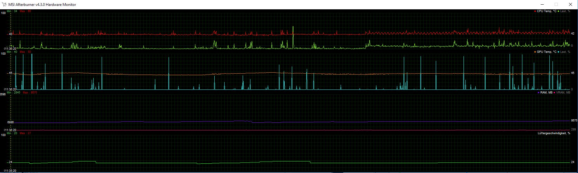

hab mal process explorer anhand des BD-forum angepasst.
ich beobachte mal ob es daher kommt.
ganz so schlimm wie beschrieben ist das verhalten bei mir ja nicht.
es kommt immer mal wieder und ich habs noch nicht gefunden deswegen dieser thread.

Deaktiviere doch einfach mal im Bitdefender den Active Thread Control, und du wirst sehen das die CPU-Spitzen verschwinden.

den ersten screen haste gesehen?
und auch die beschreibung? -> es passiert nicht andauernd.
45minuten alles gut.
der anstieg in der mitte ist ab der anpassung des process explorer - also auch ok
/edit: FOUND
es ist tatsächlich BD ATC
konnts leider nicht als screen festhalten aber als das system "freezed" war gleich rübergeschaut und hat gepasst.
die atc.sys+..... waren alle bei 13%+
also danke dark für den BD-forum-link
in zusammenspiel mit dem process-explorer hats funktioniert die ursache zu finden - und jetzt auch zu beheben
