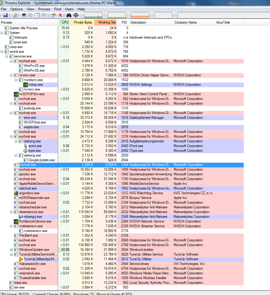

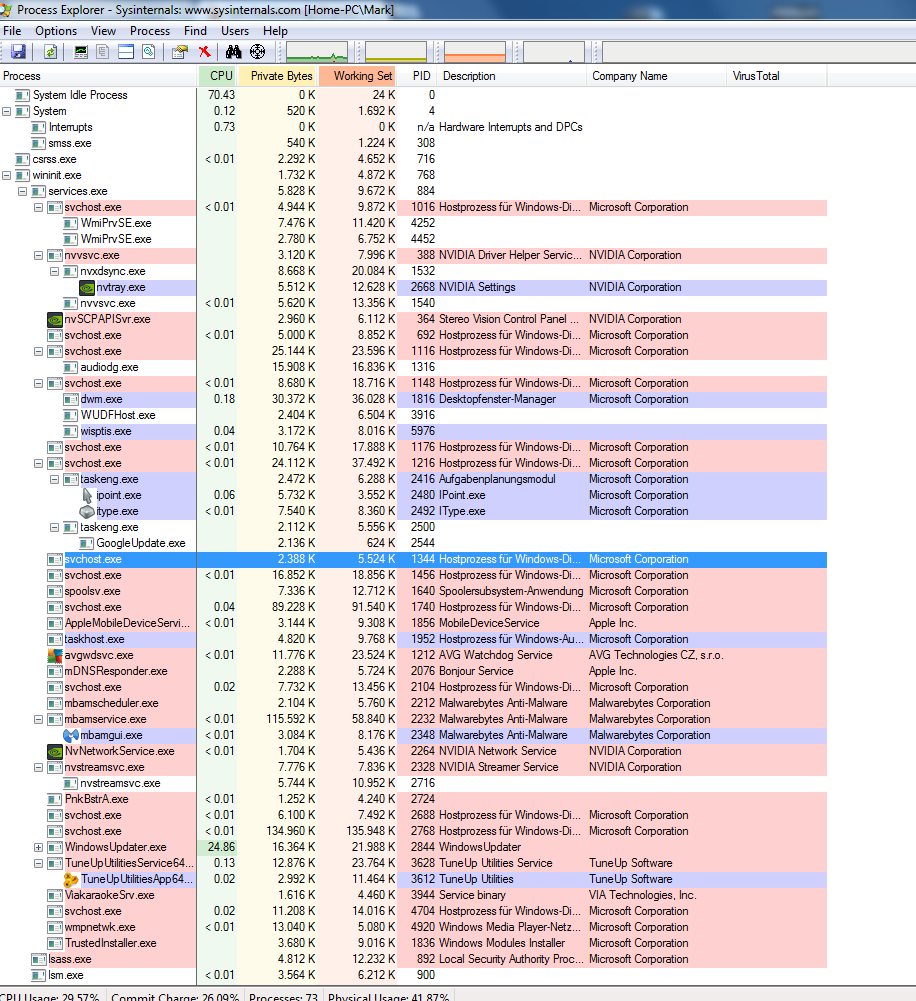

Mein Betriebssystem ist Windows 7 64 bit ich habe folgendes Problem : Im Leerlauf wird meine Cpu 25 prozent ausgelastet . Im tasmanager habe ich festgesstelt es liegt an der Windows updater exe was soll ich machen ?

Danke für eure Antworten ;) aber es sind alle updates installiert ! das ist das problem wenn ich das aus mache wird die cpu auslastung wieder 0-5 prozent dafür arbeitet dann mein Internet nicht

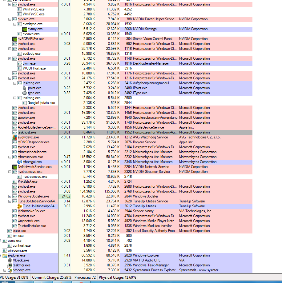

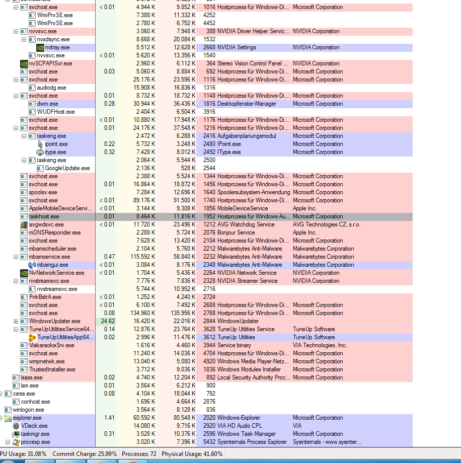

Richtig ich habe einen 4 kern Prozessor Q6600 :) ich verstehe aber nicht es sind alle updates installiert ? wie lange wird das noch so dauern ?
Das habe ich auch schon gemacht hilft leider nicht Windows updater exe läuft immer noch im Leerlauf 25
C:\Windows\Microsoft\SystemUpdatekb70007\WindowsUpdater.exe
Autostart : HKLM\System\CurrentControlSet\Services\SystemUpdatekb70007
C:\Windows\Microsoft\SystemUpdatekb70007 das ist der Pfand

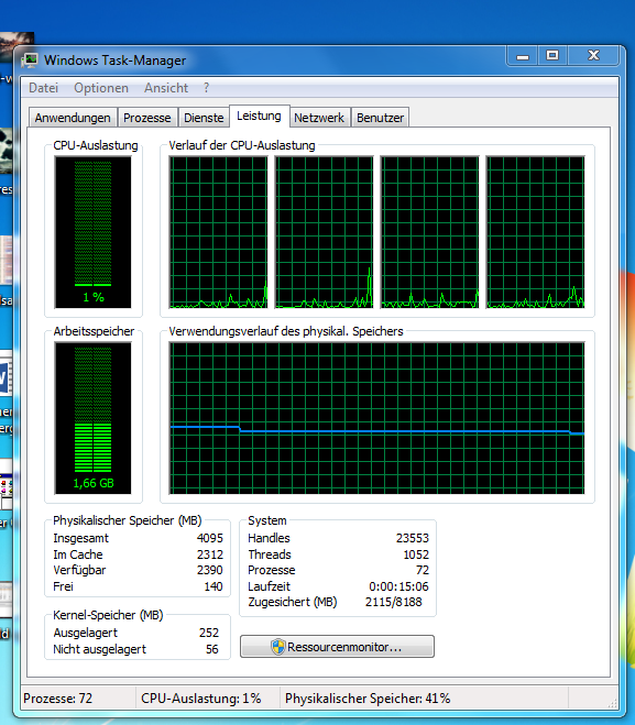

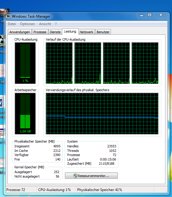

So Leute danke für eure Antworten , habe jetzt selber eine Lösung gefunden : Diese Windowsupdater exe gehört gar nicht zur Windows Diensten ich habe noch Laptop auch mit Windows 7 und dort gibt es keine Windows update exe diese "exe" deckt sich unter C:\Windows\Microsoft\SystemUpdatekb70007 diesen Ordner habe ich gelöscht . Wahrscheinlich war das ein Virus oder so aber meine Virusscanner haben das nicht entdeckt jetzt ist die CPU Auslastung wieder in Ordnung .
