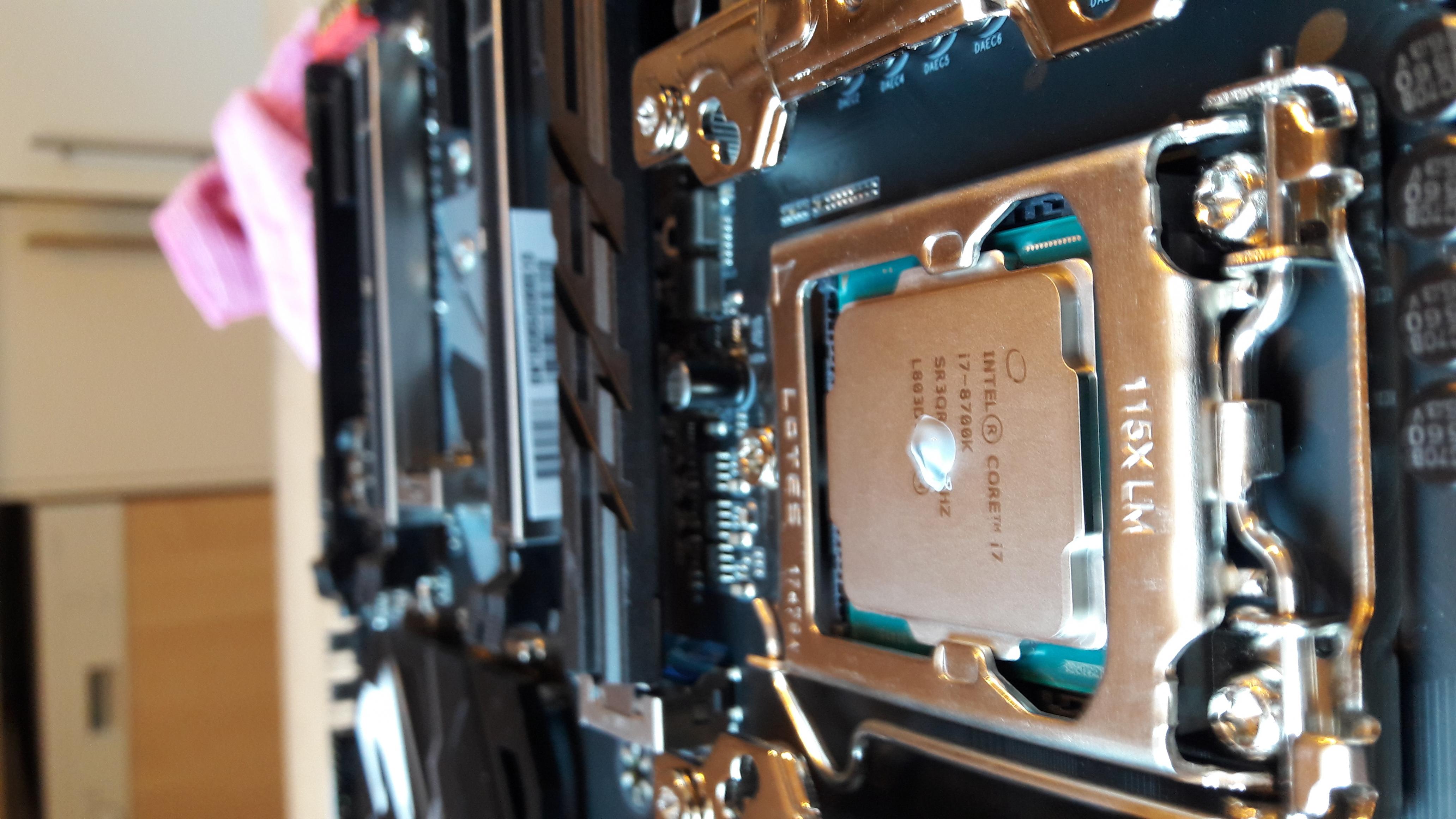

sieht ziemlich sauber aus fuer die "verputzen" methode. mach es so drauf. passt gut

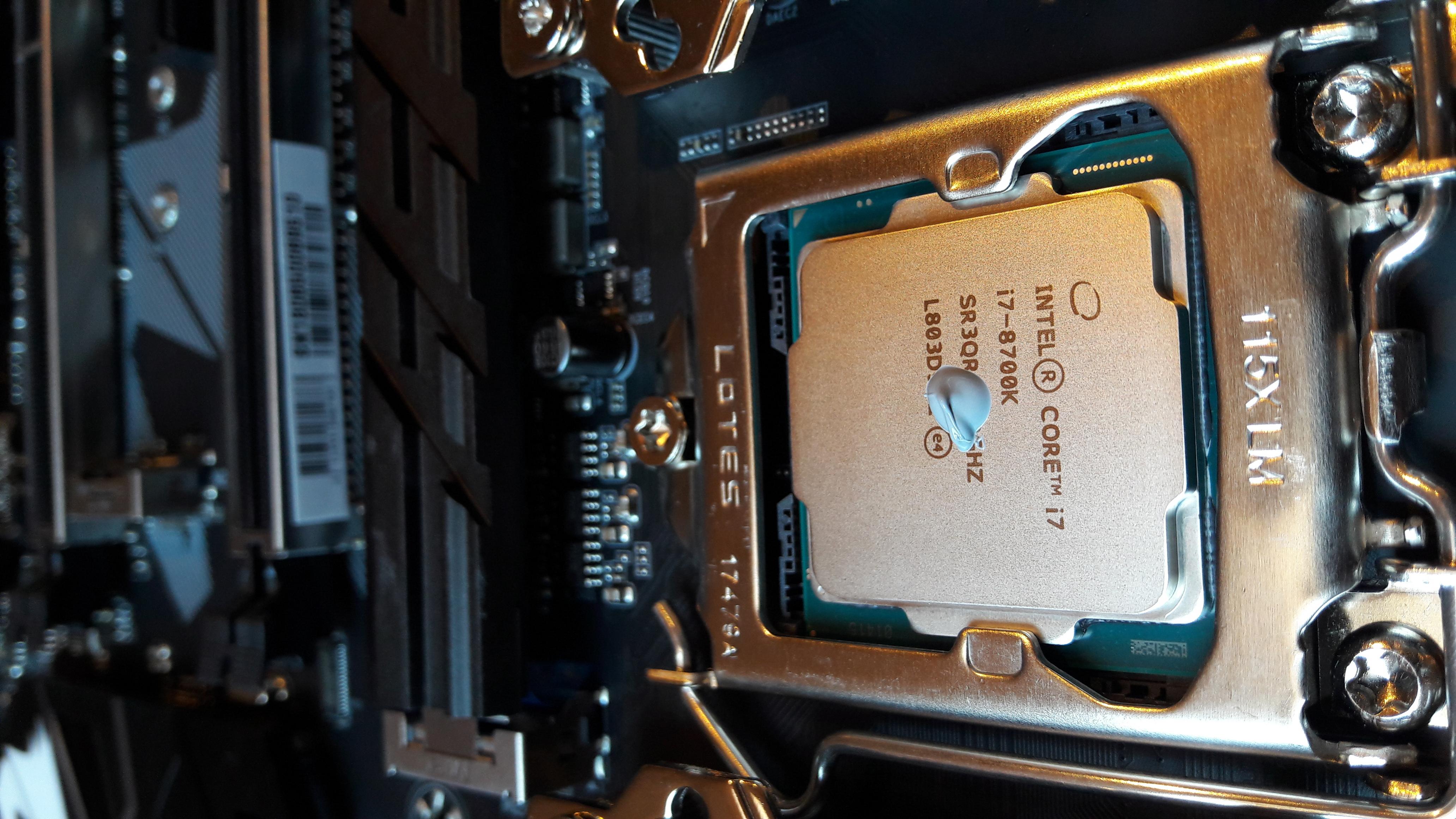

So, WLP ist drauf nichts drückts raus.

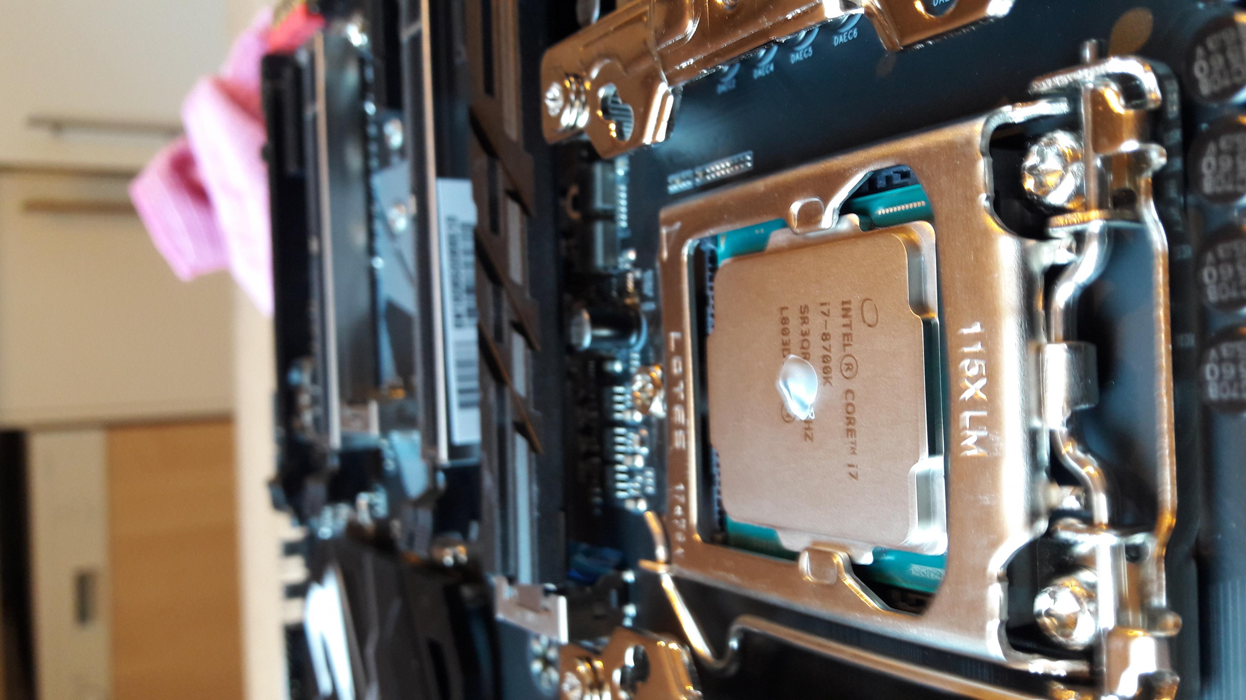

Hab jetzt nur einen tropfen in die mitte gegeben, was meint ihr richtige menge oder zu wenig?
mach dir kein kopf. zu wenig ists sicher net und was zuviel ist drückt der kühler an den seiten weg (was kein problem ist).
lass es so

@Jürgen87 Menge der Wärmeleitpaste
Es ist schon eher zu viel, aber nicht viel zu viel.
Man könnte sie mit einem Zahnstocher noch diagonal zu einem Kreuz verstreichen, dann verteilt sie sich beim Aufsetzen des Kühlers eher auch bis in die Ecken.
