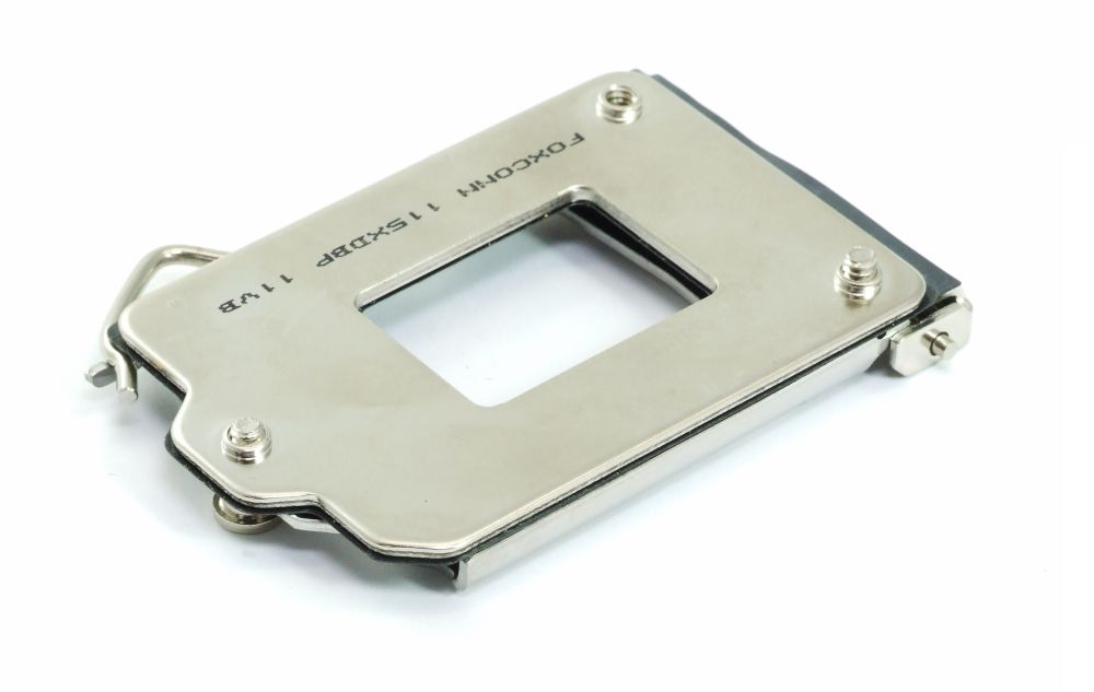

Ich bräuchte eine Mainboard-Backplate für Sockel 1151, wie auf der folgenden beispielhaften Abbildung rot umrandet zu sehen, und finde so was nirgendwo zum Kaufen.
Vielleicht weiß jemand, wie dieses Teil genau heißt und wo man so was kaufen könnte? Das würde mir sehr helfen.

Ihr habt absolut Recht, normal braucht man so was nicht. Nur ist es bei mir so, dass ich einen Komplettrechner habe, und der CPU-Kühler ist leider zu klein und zu laut. Ich wollte ihn durch einen größeren mit Push-Pins ersetzen und bin auf das Problem gestoßen, dass der Hersteller vom Komplettsystem eine proprietäre Backplate verwendet, die die 4 Montagelöcher für die Push-Pins versperrt. Ich kann das Problem somit nur lösen, wenn ich diese Backplate durch eine "normale", oben abgebildete ersetze.

Das Bild im ersten Post ist nicht meine Backplate. Ich habe es nur beispielhaft eingebunden, damit Ihr wisst, was ich meine. Meine ist, wie gesagt, eine Sonderanfertigung vom PC-Hersteller, X-förmig und aus einem Guss.
