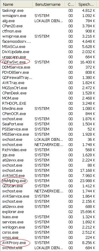

Hier ein Bild meiner Prozesse. Das Netbook ist hier "einfach nur" an ohne I-Net Verbindung. Dennoch läuft massig Mist ab und ich hab keine Ahnung was das für Prozesse sind.
