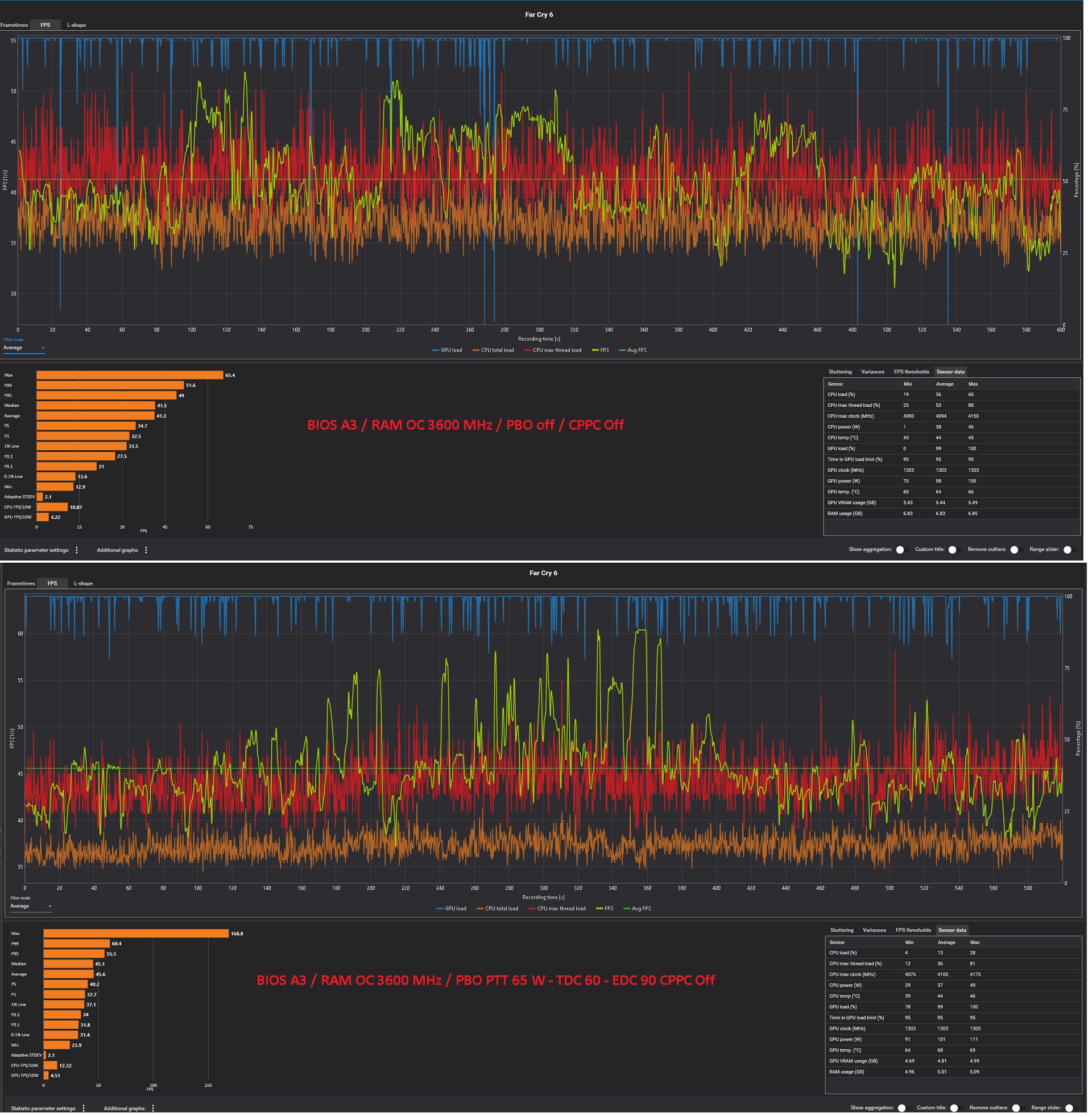

Shio schrieb:
Oder hast du da irgendwelche Tests dafür?
Hier mal der Vergleich PBO off vs PBO angepasst, da bei PBO off die CPU auf PPT 88 W geht sieht man hier gut den Unterschied. Leider verhindert meine GPU bessere Ergebnisse.
