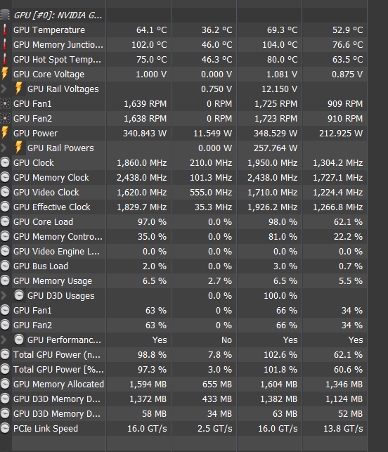

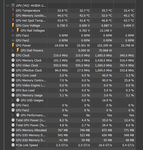

Soo hier mal meine Werte vor dem Heaven Benchmark (extreme Setting) und danach:
Vor:
Nach:
Aber soo richtig kam die Graka diesmal gar nicht zum kompletten aufdrehen, hmm.

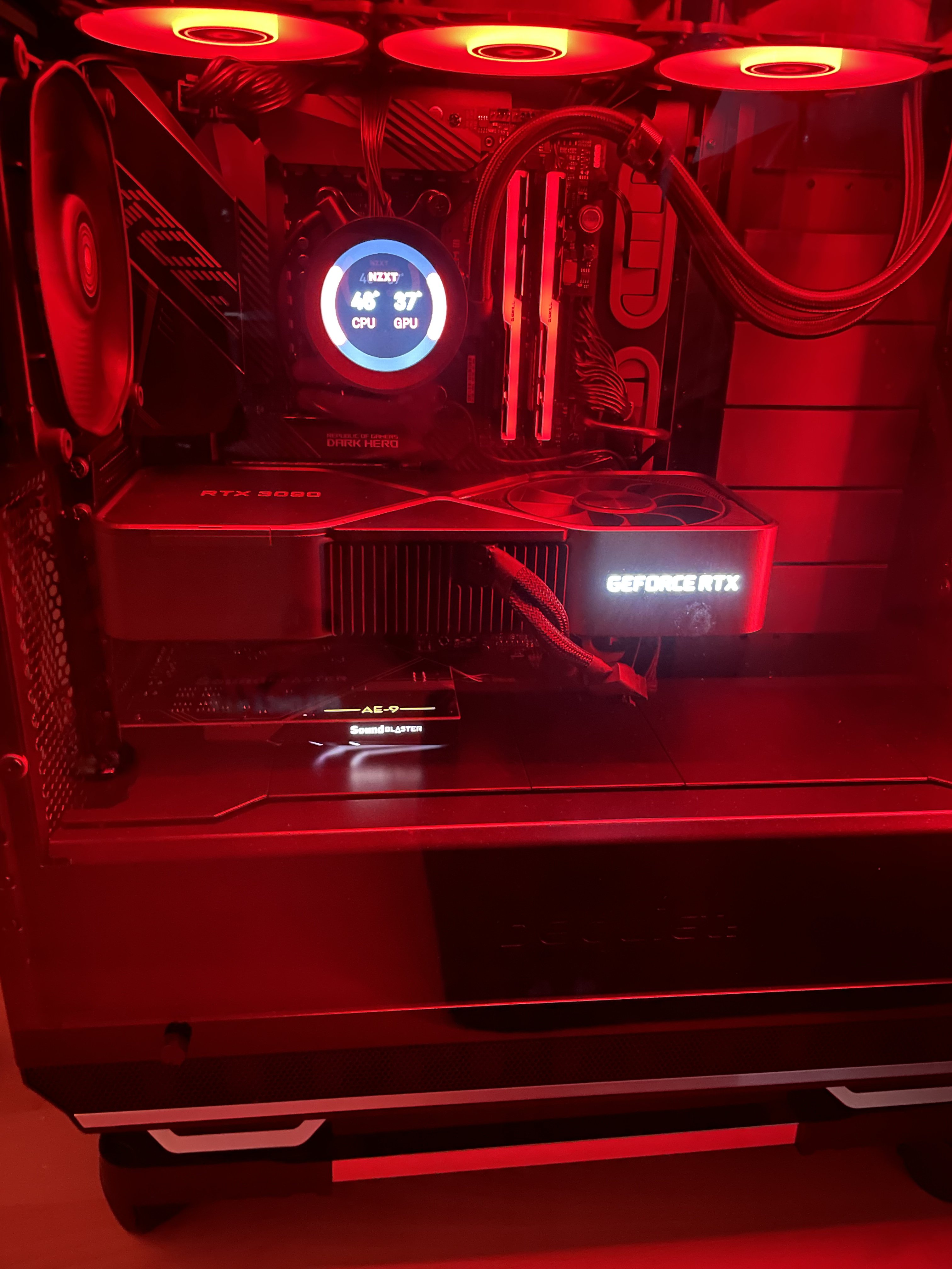

Edit: Habe mir das noch mal im Gehäuse angeguckt, so wirklich werde ich unter der Graka keinen Lüfter platzieren können, da hängt ja 3 Slots drunter noch meine Soundkarte:
Sieht für mich nach Memory Hotspot aus. 104°C bei Stock speeds und das bei "nur" 20°C Raumtemp?
Ist schon sehr viel.
Nutze evtl. auch einen Benchmark der alle Teile der GPU anspricht. Stichwort: RT Cores und Tensor Cores.
Port Royal ist ganz gut in der Loop oder eben Bright Memory Infinite Benchmark. Lass das mal für 20 Minuten laufen, damit wirklich alles auf Temperatur kommt.
