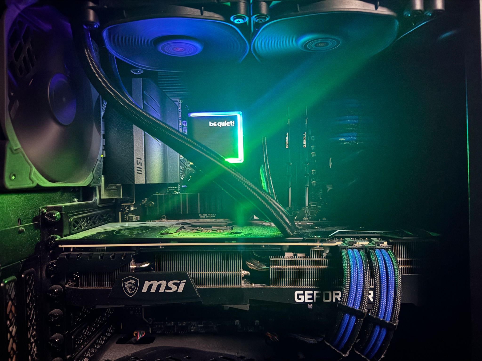

Radiator raus. So ausrichten, dass die Schraube am höchsten Punkt ist und dann die Falsche reindrehen und nachfüllen. Achtung nicht anmachen sonst Springbrunnen!
naja die AiO hat er ja und schlecht ist die nicht......
Das Fläschchen ist doch dabei, von daher kein Thema. Zumindest ist das im Lieferumfang so angegeben. Von daher wo ist das Problem.

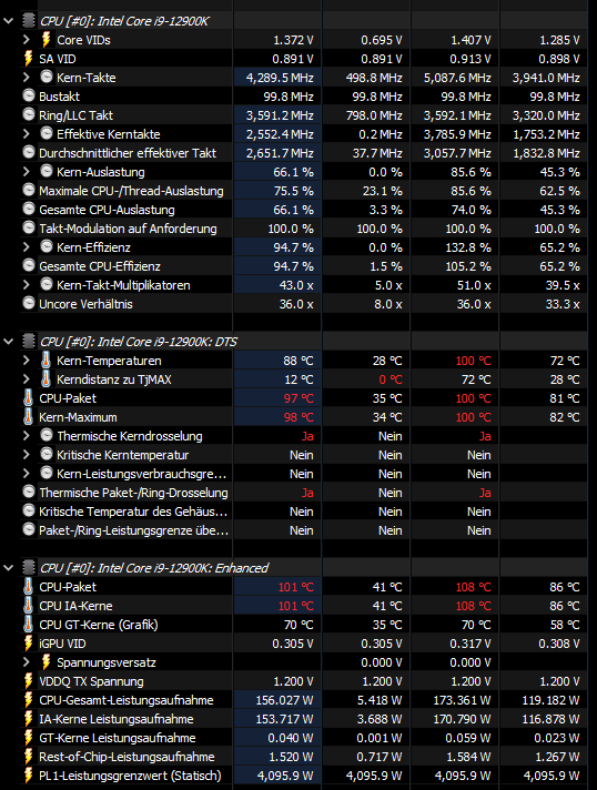

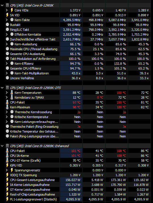

Nur mal so zur Info: Das powerlimit ist für PL1 und PL2 auf 4000W gesetzt also wird die CPU ohne Limits betrieben.
Wenn die CPU aber bei 160W schon über 100 Grad geht stimmt was mit der Kühlung nicht. Da könnte auch Luft in der Pumpe sein

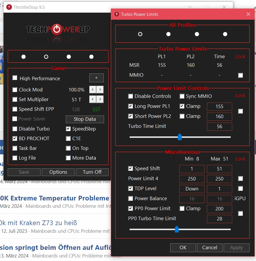

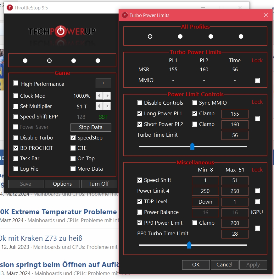

sondern long-150 und short-180. Ich habe mich auch mal im bios umgeguckt und da gab es den Turbo-Modus.
kannst du auch in Windows mit ThrottleStop einstellen, hier habe ich zB 155Watt / 160Watt eingestellt:

Also ich denke mit dem nachfüllen hat es sich ein bisschen gebessert. auch wenn gefühlt nur 5ml aus der flasche gingen. Aber ich denke da ist irgendwo noch ein problem warum das so heiss wird...
Werden beide Schläuche jetzt gleich warm? Wenn nein stimmt immer noch was nicht mit dem Durchfluss.
Vorher 162W jetzt 173W. Ist halt scheiße, wenn man 4095W einstellt und das einzigste Limit die 100° sind.

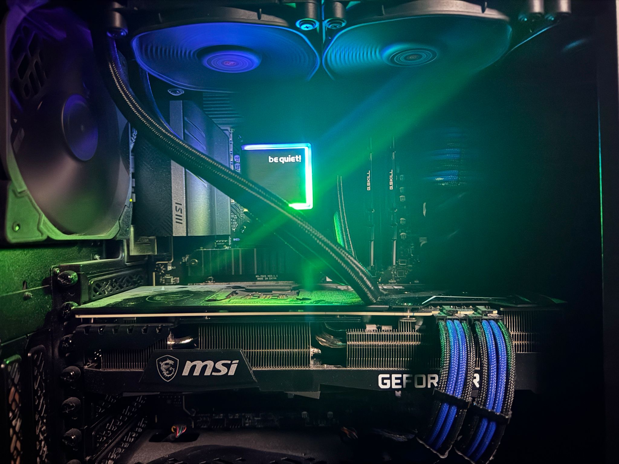

nein der eine schlauch vibriert und ist warm und der andere bleibt "kalt".
Einige schreiben dass das aber normal ist.
dann stimmt was nicht
und die 360er sollte def. 300 Watt mindestens können, eher 350
das ist was blockiert. mist!
oder die pumpe ist verstopft bzw. hat ein problem und vibriert zwar pumpt aber nicht mehr.
Nochmal und nicht blöd. Eine 360er AIO kommt mit dem gut klar. Das darf so nicht sein. Beide Schläuche müssen sich erwärmen.

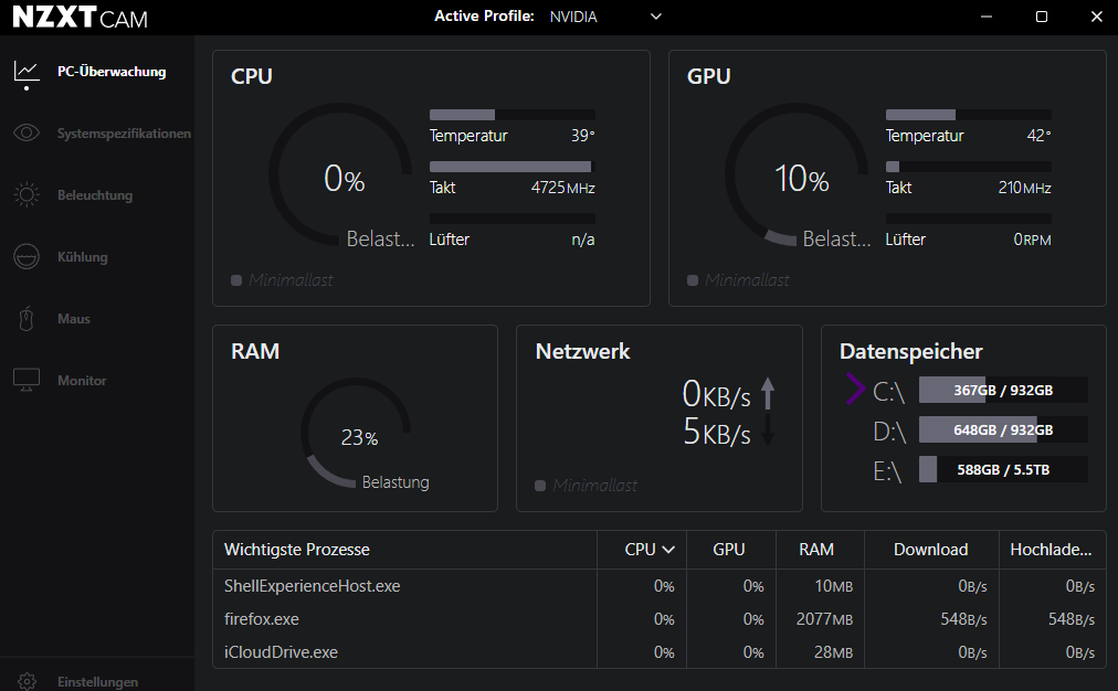

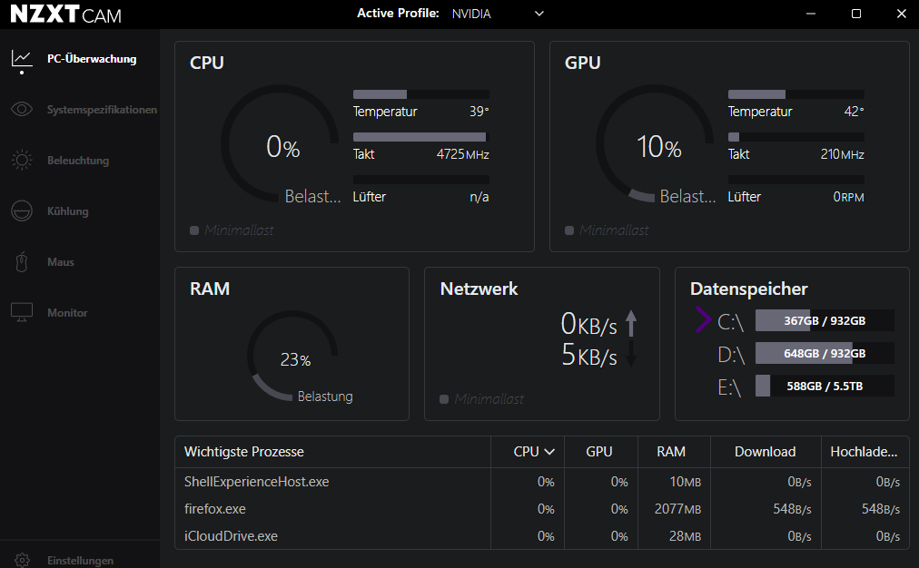

TheSlipi schrieb:
@Firefly2023 gibt es denn einen Luftkühler der die cpu so krass runterkühlt? Viele meinten eine 360mm wakü reicht aus.
Also mein 5800X wird mit einem Scythe Fuma 2 im Idle 39 Grad warm und beim zocken nicht wärmer als 76 Grad.
Also ja, bekommst du. Ich bin aber kein Maßstab, da ich AIOs bis auf die Optik einfach unnötig finde. Das P/L-Verhältnis ist m.M.n nicht gegeben. Ein guter Luftkühler mit langsam drehenden Lüfter, finde ich besser.
Und man hat nicht die Probleme mit zusetzen des Radiators usw.
Wie gesagt, meine Meinung.
