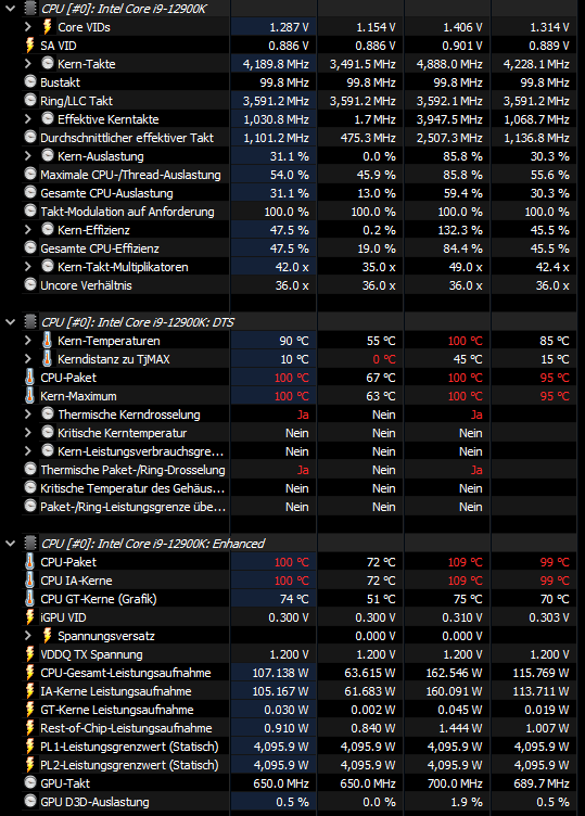

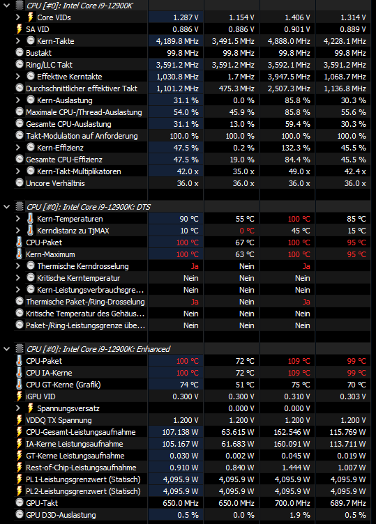

Mein Problem ist das ich bei Spielen sofort an die 100°C kratze. Egal was für Grafikeinstellungen ich vornehme. Auch wenn ich mich nur im Hauptmenü befinde. Und das kann ja nicht normal sein.

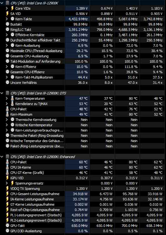

Ich habe schon die WLP gewechselt. Die WaKü "gecheckt" ob sie pumpt. Einstellungen im BIOS vorgenommen. Einige meinten im Forum sowohl auf anderen Seiten/Youtube das man die long/short power limit nicht auf auto setzen soll, sondern long-150 und short-180. Ich habe mich auch mal im bios umgeguckt und da gab es den Turbo-Modus. Wenn ich den ausschalte sind zwar die Temperaturen im schnitt 70°C aber die Leistung schwindet dahin.
(Bilder sind auf dem Stand Default vom Bios)
