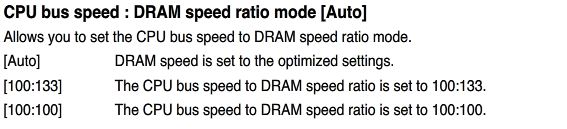

Hi Community,
welcher dieser Einstellungen ist besser bzw. von Vorteil was speed angeht ([AUTO] ausgeschlossen!).

Dabei geht es wohl um das Verhältnis zw. BCLK und RAM. Ich denke wenn der BCLK 100MHz beträgt, und der RAM z.B. 1600 (100*16) wird es bei der Einstellung 100:133 auf 2128MHz(133*16) hinauslaufen.
Ich würde es auf Auto (bzw.100:100) lassen, wenn du XMP hast sowieso, RAM zu übertakten bringt sowieso nichts. Auf welcher Frequenz laufen die Module denn aktuell?

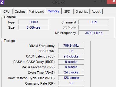

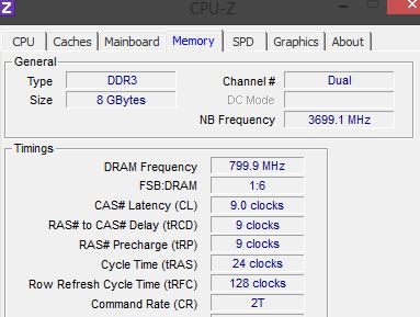

Auf XMP gestellt:
Heißt die laufen wohl auf ~1600 MhZ /2 = sind diese ~ 800 MhZ im Screenshot.
Mich hat nur das technische dahinter interessiert^^
Dass dort 800 steht passt, da der Takt durch DDR=Double Data Rate effektiv doppelt so hoch ist. Ändert sich denn etwas ohne XMP?

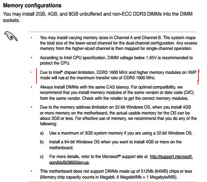

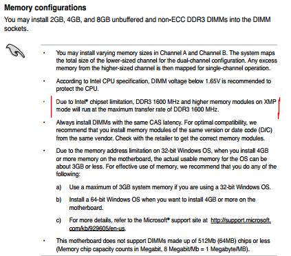

Ja, laut dem Asus H87 Pro Manual, einer Arbeitskollegin und meiner vorhin gemacht Erfahrung ja ^^
Ohne XMP ~666 Mhz heißt also auf 1333 Mhz
Na gut, wie gesagt ich denke da ändert sich nochmal was am Teiler/Multi. Ich würde das lassen und wenn dann an der 'normalen' Stellschraube drehen, wo man den Speichertakt direkt einstellen kann (1066, 1333, 1600, ...). Aber selbst das ist ja mit XMP nicht nötig
Ob 100 oder 133 spielt keine Rolle.
100 ergibt nur andere Frequenzen.
Deiner läuft ja mit 100:133 also 1:6
Bei 100:100 ändert sich das nur in 1:8.
Dann wird nur die SPD Tabelle ausgelesen und ein JEDEC Profil eingestellt.
