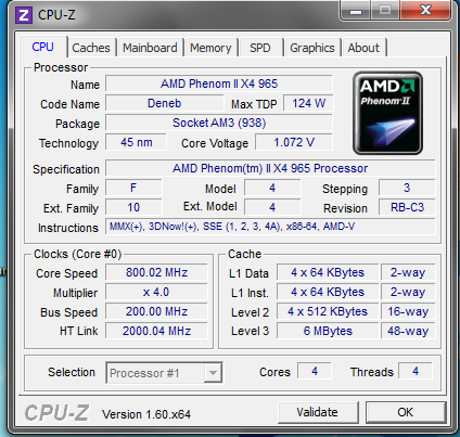

Hallo Forum
Die Daten aus CPU-Z machen mir ein bisschen sorgen, die Spannung springt immer zwischen
1,256V / 1,456V usw. hin und her ist das normal?
Datzu hat meine CPU ja eine TDP von 125W und nicht 124 was hat es damit aufsich.
Ich habe AMD Cool & Quiet am laufen darum ist er ja auf 800Mhz runtergetaket soweit ich das weis, jedoch geht der hier auch manchmal auf 2000Mhz.
Der Multipler springt auch zwischen x4.0 und x11.0 herum.
Das kommt mir alles ein wenig komisch vor., sind das Auslesefehler oder hat die CPU einen Knacks weg?
Das ist normal, wenn die CPU nichts zu tun hat (z.B. auf dem Desktop) dann taktet er runter über den Multiplikator, setzt die Spannung runter und spart Strom.
Ist alles OK - da C & Q eingestellt ist - im Hintergrund laufen Programme etc. deshalb dieses "Springen" - 124W wird vom BIOS "übermittelt" - ist auch OK -
Die Spannung wird gesenkt, wenn C & Q angeschaltet ist um Storm zu sparen. Deshalb sind Sprünge voll in Ordnung. Laste den Prozessor aber mal ganz aus um zu sehen ob er auch komplett hochtaktet. 2000 Mhz sind noch nicht der volle Takt
Habe mal Prime gestartet da liegt der Multiplier bei x17.0 und die CPU Taktet mit 3400.04Mhz springt da immer ein bisschen auf 3399.89, die Volt zahl liegt immer zwischen 1.472 und 1.480
