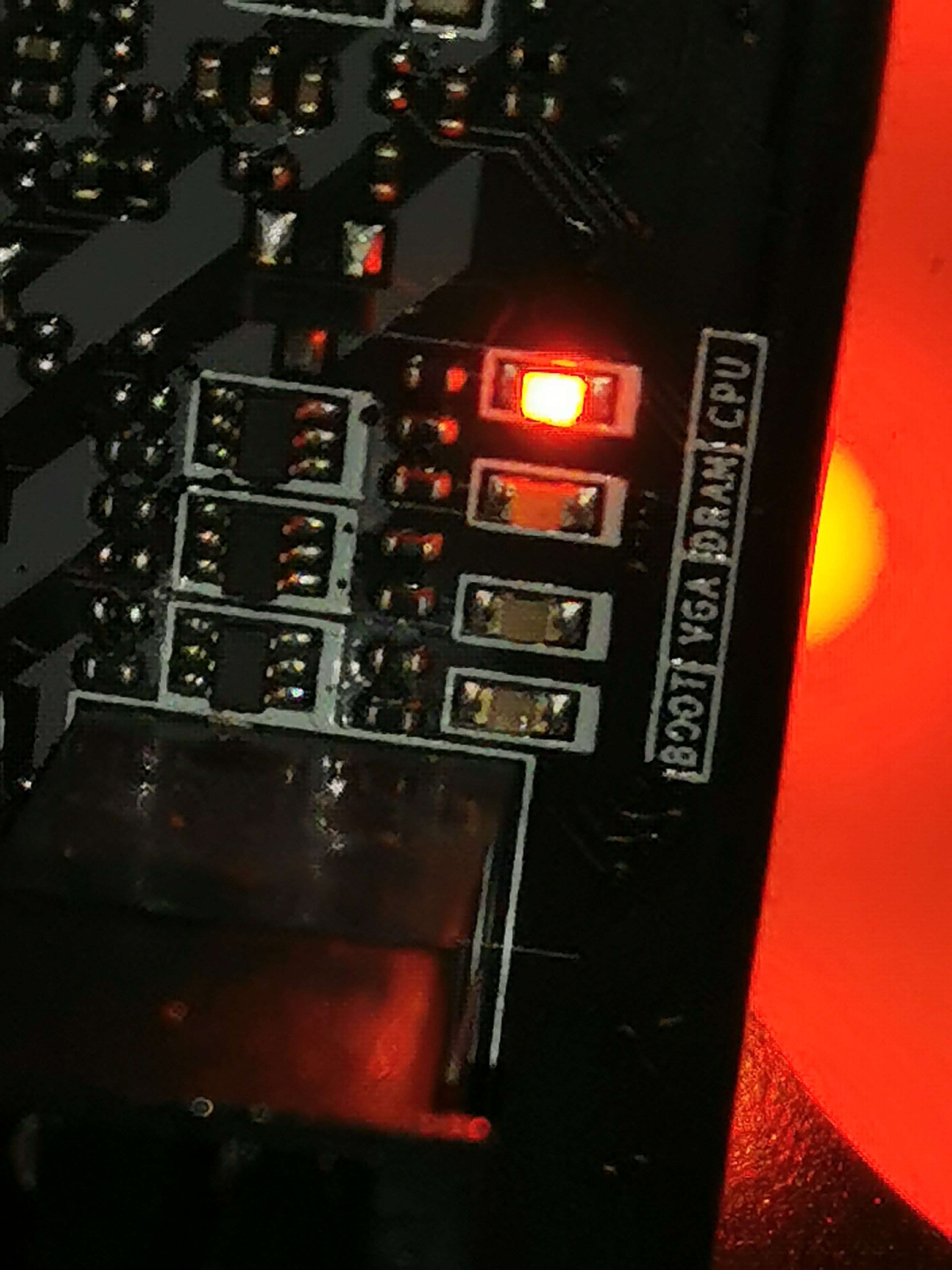

Heute habe ich das Netzteil meines Rechners gewechselt auf das Straight Power 11 650 Watt. Der Rechner läuft, aber leider leuchtet die CPU debug LED dauerhaft rot. Ob sie das vorher schon getan hat, kann ich nicht genau sagen. Der Rechner läuft ja, daher wäre es mir eventuell auch nicht aufgefallen.
Ich habe bereits einen CMOS reset gemacht und das BIOS wieder auf die aktuellste Version (nicht die Beta) geflasht. Außerdem habe ich die CPU nochmals aus dem Sockel genommen und begutachtet. Die Hardware ist einwandfrei. Auch habe ich alle Stecker überprüft und den Rechner nur mit einem RAM-Stick laufen lassen. Hat alles nichts gebracht.
Ist es nun egal, dass die LED leuchtet, solange der Rechner läuft?
Zocken kann ich und CPU Stresstest funktioniert auch einwandfrei.
Leider bin ich aufgrund der Debug LED etwas verunsichert. Vielleicht könnt ihr mir ja weiter helfen. Anbei ein Bild von der LED.
Nun dein Board unterstützt die 5000er Serie ab der UEFI Version 39. Ich tippe da eher auf einen UEFI Problem in Bezug auf die Erkennung der CPU.
Ich würde das UEFI auf die aktuellste Version aktualisieren und schauen ob sich das "Problem" erledigt hat.

Vielen Dank für eure Hilfe. Ich habe allerdings mein Mainboard schon auf die UEFI Ver. 39 geflasht. Leider leuchtet die LED immernoch..
Lustigerweise lief es auch nach dem CMOS reset einwandfrei.
Ich frage mich nur ob es sein kann, dass die Leuchte nur fehlerhaft leuchtet?

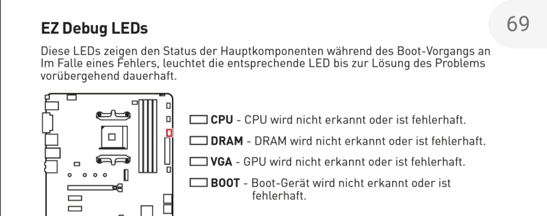

V39 ist aber nicht v3A Beta die laut der verlinkten Liste nunmal für die 5000er Serie gefordert ist.
Ich glaub ich schreib Chinesisch oder so .
@Stullen Andi joa, hilft mir nur nicht weiter, was im Handbuch steht. Aber vielen Dank für den sinnvollen Beitrag.
@Weasel0815 die Beta hatte ich vorm CMOS reset bereits laufen, auch da leuchtete es. Ich probiers aber nochmal. Danke. Den Link konnte ich leider am Handy nicht angucken, die Liste ist abgeschnitten bei mir. Bin erst heute Abend wieder am Rechner.
@Weasel0815 Ich habe natürlich bereits recherchiert gehabt zwecks Fehlerbehebung. Es wurde bei ähnlichen Problemen geraten, einen CMOS Reset zu machen. Dies habe ich dann auch gemacht und wieder auf die v39 geflasht, da ich eigentlich kein Freund von Beta-Versionen bin und daher nicht die neueste Version nehmen wollte.
