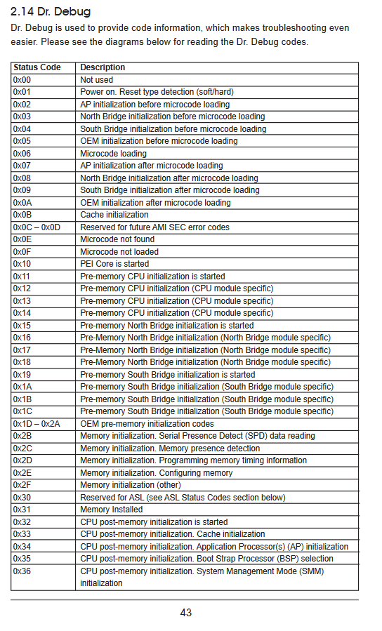

Nach dem Start mit der i7 cpu bleibt der Bildschirm mit der Fehlermeldung "kein signal" stehen. Die cpu Lüfter drehen sich nicht. Ich habe das Bios neu geflasht, die PCIE GraKa rausgenommen und das Monitorkabel an den Boardanschluss angeschlossen, das Cmos mehrfach resetet, ENT während des Startens mehrfach gedrückt, es passiert nix. Das Board hat eine 2 stellige digital Anzeige für den Bios Verlauf. Die bleibt bei 00 stehen und kommt kein Schritt weiter. Die alte Cpu läuft problemlos.

Na super, das sagt mal ungefähr NICHTS aus ...
Was soll "not used" bitte für eine Fehlermeldung sein?
Anhang anzeigen Z68 Extreme3 Gen3.pdf
@Zwirbelkatz: hmmm, gute Frage
