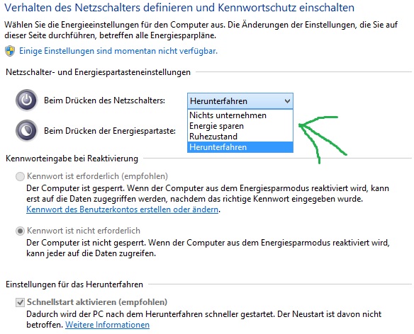

Aber an der Einstellung "Auswählen,was beim Drücken des Netzschalters geschehen soll" kann es nicht liegen?
an den Einstellungen habe ich nicht verändert steht also auf herunterfahren und energiespartaste steht auf Ruhezustand
