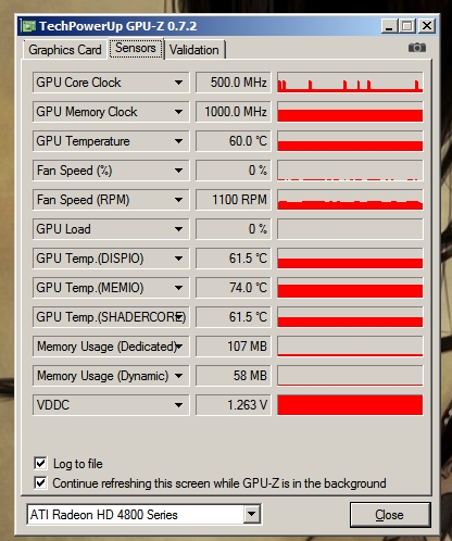

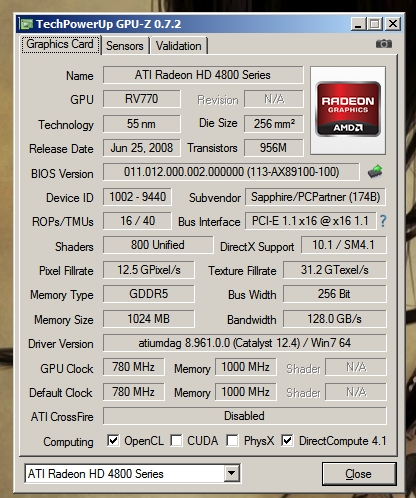

Ich hab mit GPU-Z mal 2 Screenshots gemacht.
VDDC bei der CPU scheint ewig belastet zu sein, ständig ein roter Balken. Das ist doch nicht normal, oder? Wenn ja, wie kann ich das verstellen?
Noch kurz Systeminfos: Intel Q9550 mitm Alpenföhn (Lüfter habe ich seit Einbau immer auf Anschlag stehen), HD4870, bequiet Netzteil, MSI P35 Neo2 Mainboard, 8GB Ram.

Nicht die CPU sondern deine GPU sprich die HD 4800 scheint den Geist aufzugeben.
Ich tippe auf VRAM-Defekt.

Sieht sehr nach Grakadefekt aus.
Hast Du einen Kumpel der Dir seine mal zu Testen leihen könnte - für 2-3 Stunden.
Ja, solche Pixelfehler sind typisch für defekten VRAM. Ich würde jedoch erstmal versuchen die Grafikkarte gründlich zu reinigen/entstauben bevor du die in den Ofen schiebst... Wenn die Temps laut Screenshot im Idle, also ohne Last, schon so hoch sind könnte das auch lediglich ein Hitzeproblem sein.

Die hohen Temps kannst du nur durch undervolten und untertakten des GDDR5 Speicher verhindern. Hab so meine 4870 auf 38 °C im Idle bekommen.
Reinige die Karte mal und der Tipp mitm Backofen könnte klappen aber empfehlenswerter ist für <100 € eine neuere Karte zu kaufen. Da haste dann auch mehr von da die 4870 gerade durch die hohen Temps auch die anderen Komponenten im Idle unnötig aufheizt und wieder schnell ohne Undervolting kaputt gehen würde.

Bezüglich der Temps sollte das auch gehen da deine Temps mit der HD 4870 so eigentlich oft normal sind.
