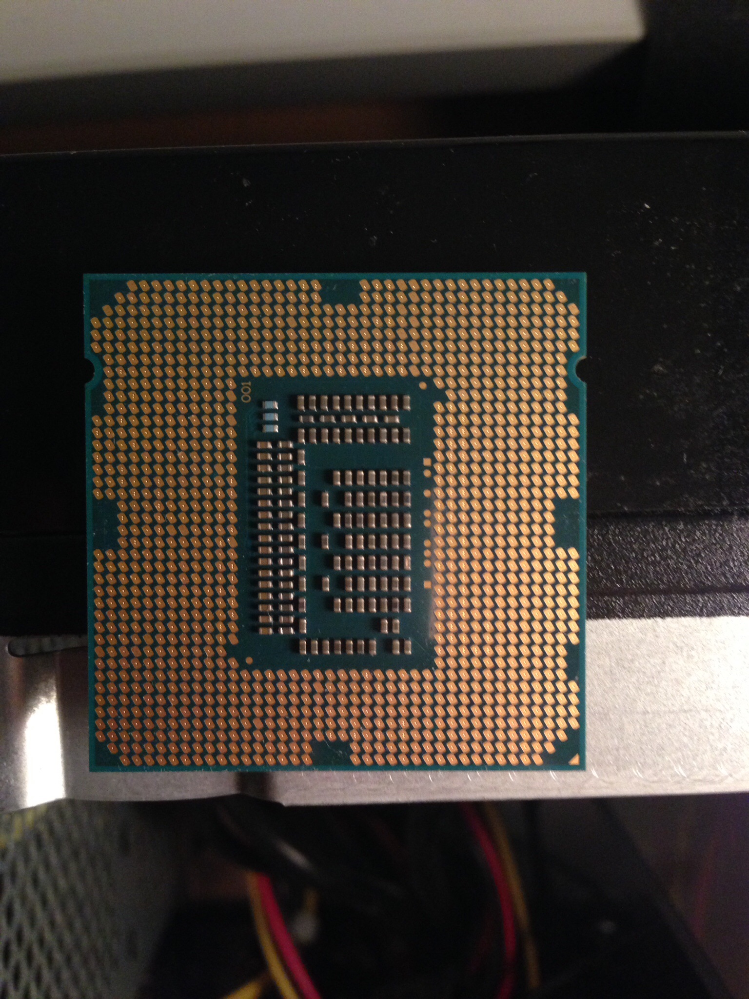

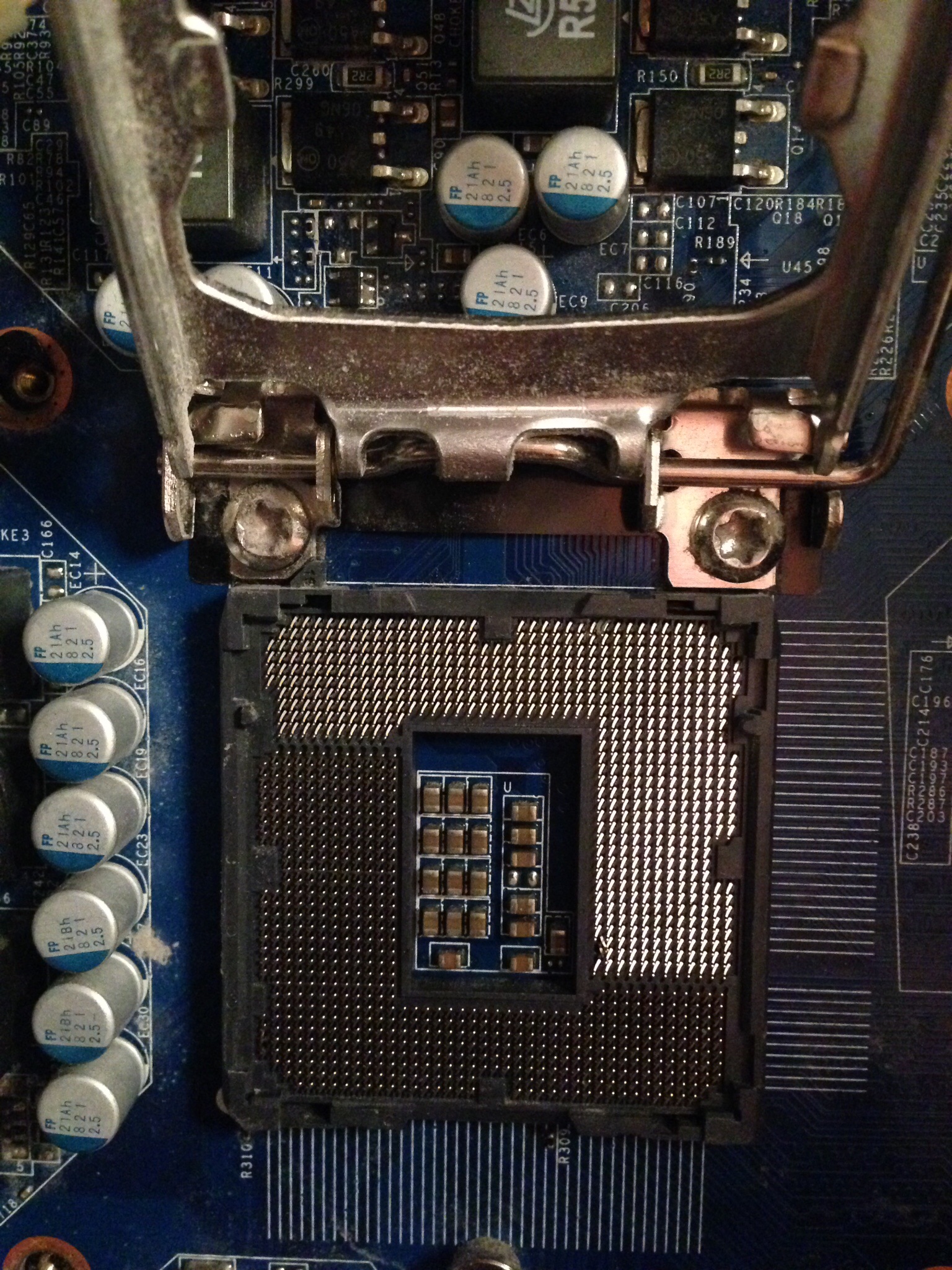

Habe grade nochmal gründlich den CPU untersucht und da sind mir zwei gebogene goldene noppen am Anschluss des motherboards zum CPU aufgefallen. Könnte es daran liegen? Bilder im Anhang.

Wird wohl an den Pins liegen, könntest höchstens noch versuchen ob du die zurück gebogen bekommst
(Wobei ich hier sehr vorsichtig wäre, denke nicht das die sehr viel spiel haben/ dürfen..).
Ob deine CPU einen Schaden davongetragen hat kann ich aber nicht sagen, müsstest du die experten
im Forum fragen.
durfte an den verbogenen Pins liegen, man kann die versuchen nachzubiegen.

Hab grad bisl an den Pins gefummelt und diese ungefähr in die richtige Richtung geschoben und siehe da ! :D Es geht wieder komplett
Vielen Dank euch :)
