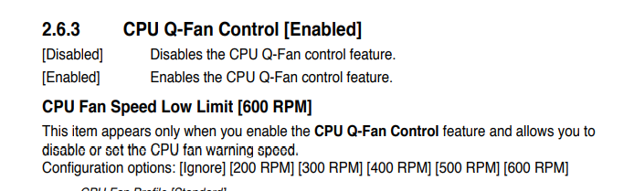

Ansonsten schau dir das Mail an, im Handbuch:
ggf.s auf "Ignore" setzen ?

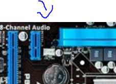

Achja.
Nimmst du den richtigen Fan Anschluss ?
Der recht mit 4 Pin müsste es sein.
