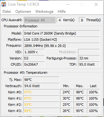

Ich brauche dringend eure Hilfe/Ratschlag. Ich habe bei meinem Pc die CPU gewechselt, von i3 auf i7 2600k.
Mein Problem ist nun aber, dass die CPU sich extrem schnell erhitzt und dann innerhalb von Sekunden abkühlt. (finde ich sehr unlogisch). CoreTemp meldet mir eine Temperatur von 90 -97 Grad pro Kern. Wird die CPU Leistung dann aber verringert, so liegt die Temperatur auf einmal bei 40 Grad.
Für mich ist das sehr unlogisch. Oder kann eine CPU innerhalb von 1 Sekunde von 90 auf 40 Grad abkühlen?
Als Zusatz: Kühler sitzt richtig, Wärmeleitpaste ist neu und nach Anleitung aufgebracht. Härtetest unter Prime95 durchgeführt. Schon diverse Temperaturausleseprogramme probiert.
Bin sehr dankbar für eure Hilfe.

Wie hoch ist die Idle-Temperatur?

Bei einer Temperatur von 90-100°C sollte der Kühler schon mindestens handwarm sein.
Wenn nicht, dürfte die Montage des Kühlers nicht OK sein.
Dass Prime95 mehr einheizt als unter normaler An-/ Verwendung ist dir sicherlich bekannt.
Auch dürfte bekannt sein, dass wenn die Last nicht mehr vorhanden ist, die Temperatur innerhalb weniger Sekunden auch wieder abfällt.
hier kann eindeutig was nicht stimmen. der sollte mit der standart spannung nicht so heiß werden. hast du den kühler erst montiert? ansonsten mal ins bios gehen alles auf default setzen. hast du evtl. ein auto oc programm genutzt? die legen zum teil spannungen an die viel zu hoch sind.
Die Bios wurde mit dem Auto Updater gemacht. Aktuell nutze ich Windows 10.
