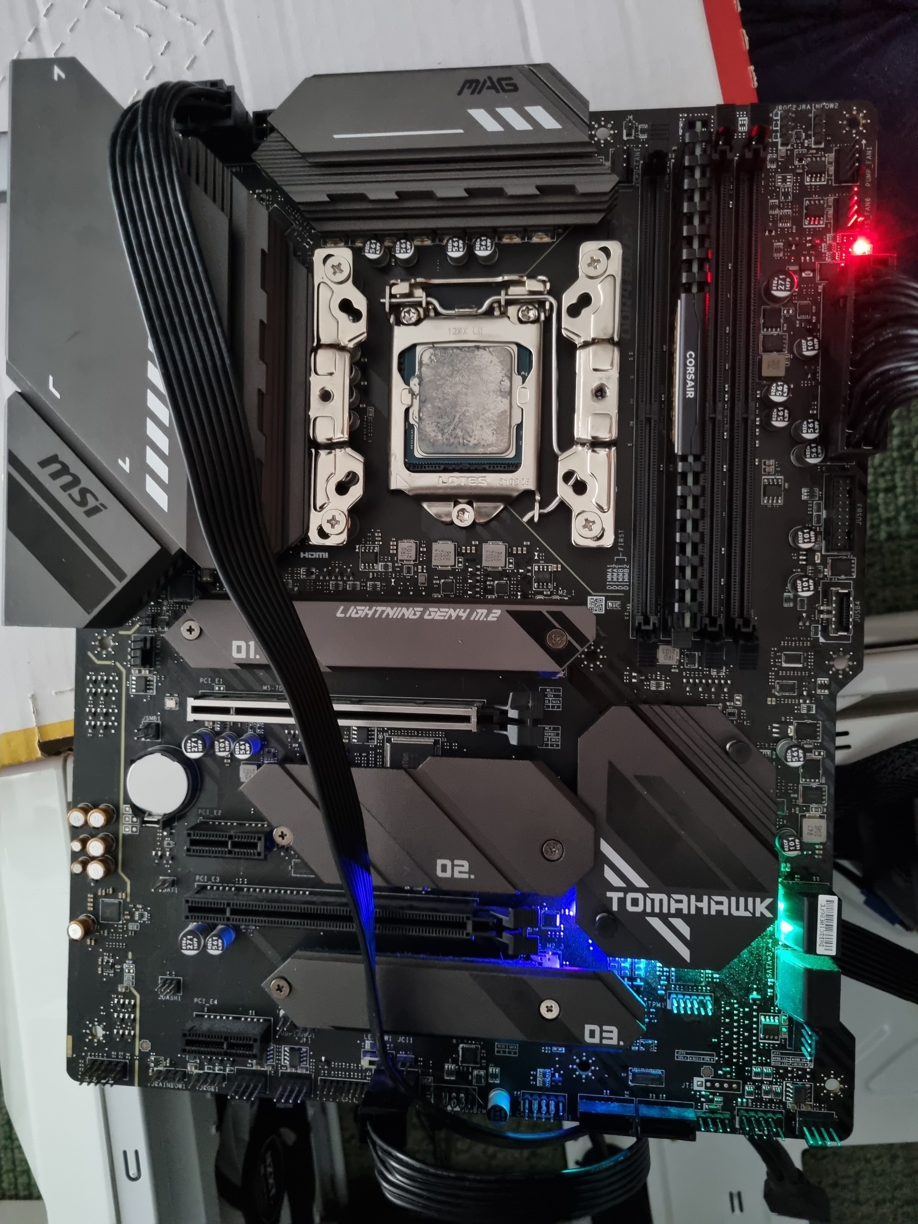

@Darks22 Mache mal bitte ein gut beleuchtetes und scharfes Bild deines CPU Sockels, wenn du dein Board ausgebaut hast.
Reaktionen: alan_Shore
So ich habe jetzt wie auf dem Bild zu sehen das Mainboard auf einem Karton liegen (ein Teil hängt auch in der Luft aber das macht ja nix oder?) Und habe den Adapter nicht benutzt sondern nur das 8 Pin Kabel von BeQuiet zur CPU Buchse. Leider hat sich nichts geändert und es kam kein Bild und die CPU LED leuchtet, sie wurde auch nicht warm. Jetzt bin ich echt niedergeschlagen muss ich gestehen
Schließe mal bitte den CPU-Lüfter an.
Bist Du sicher, daß der Lüfter richtig herum auf dem Kühler sitzt?
Auf dem 1. Bild sieht es so aus, als ob er gegen den Hecklüfter arbeitet.
Den Kühler hatte ich beim probieren auch mal an, aber für das Bild schon wieder ab
Ich bin mir nicht sicher ob der Kühler richtig herum saß, aber ist leider auch egal jetzt, da die CPU ja nie Strom bekommen hat und nie heiß wurde

@Darks22 Mach bitte wirklich nochmal ein Foto des CPU Sockels.
