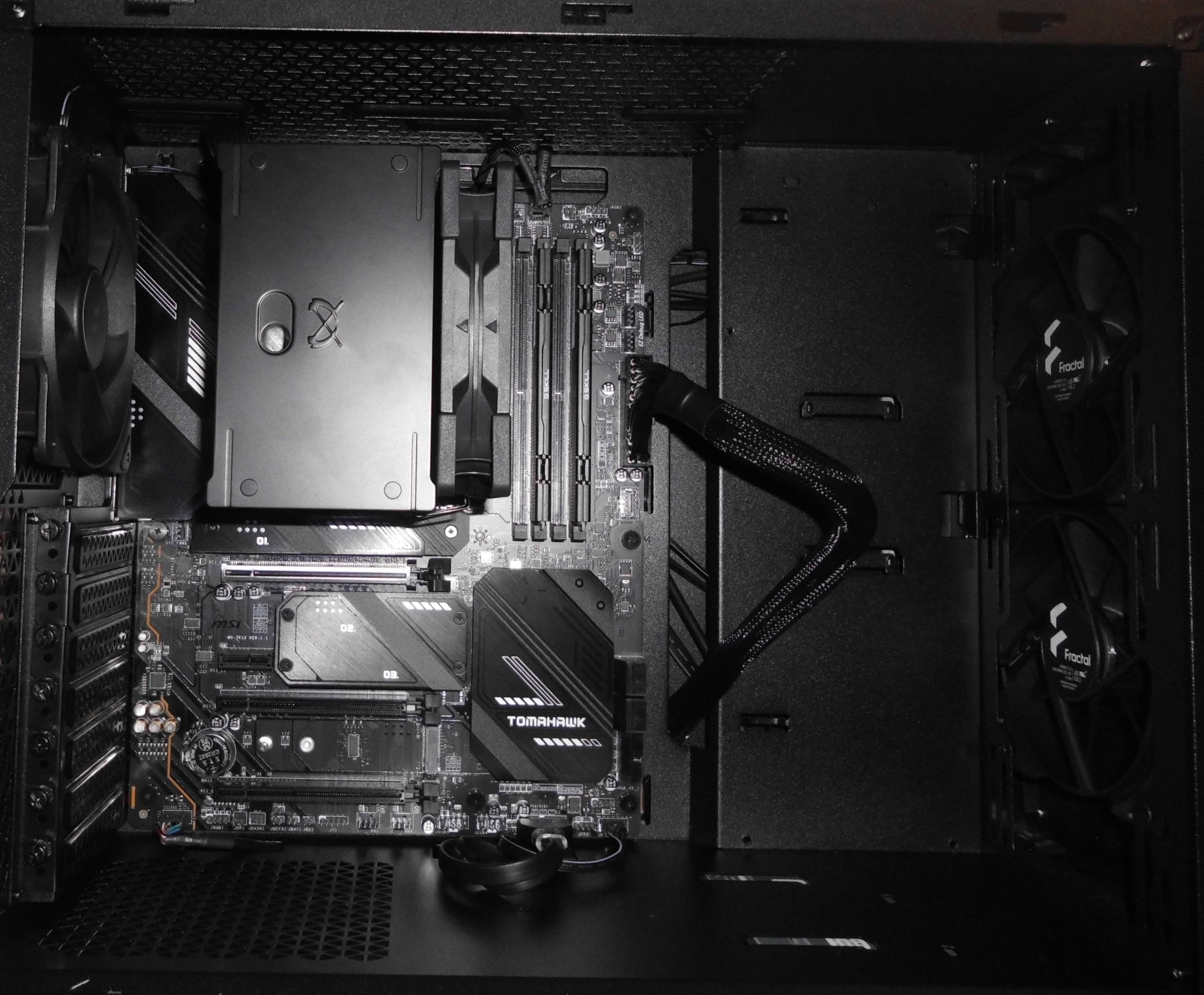

Nachdem ich meine High End Ambitionen doch ad acta gelegt habe und die Vernunft gesiegt hat habe ich mir einen neuen PC zusammengestellt beim örtlichen Hardware Händler und habe es auch selber zusammengebaut das Ergebnis ist folgendes.
PC booted nicht hoch, die EZ Debug Anzeige leuchtet sofort gleichzeitig gelb (DRAM) und rot (CPU)
Alle Laufwerke abgesteckt, momentan ist nur Mobo, CPU, Ram angeschlossen, Ergebnis ist das selbe.
1 Ram Riegel probiert, 2, keinen Ram, jeden Slot.
Ich habe Bilder gemacht, denkt euch einfach die Bonus Kabel weg, es war immer gelb rot egal welche Kabel dran waren.
Achja beim Netzteil war nur 1 12V 8P Kabel für die CPU dabei, hatte aber noch ein zweites hierliegen.
Ist auch egal ob 1 oder 2 angeschlossen sind.
CPU Kühler abgebaut und geschaut ob ich womöglich Pins kaputt gemacht habe bei der Kühlerinstallation aber sieht gut aus.
Die Lüfter laufen, Netzteil ist also in Ordnung.
Übeltäter sind also CPU/MOBO/RAM, wobei beim RAM wie gesagt keine mögliche Kombination funktioniert.
Hier die Verkabelung (ohne Laufwerk, GPU)

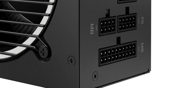

Wenn ja, dann prüfen, dass am Netzteil beide Anschlüsse mit der Kennung MB angeschlossen sind.

Ja und ist korrekt angeschlossen.

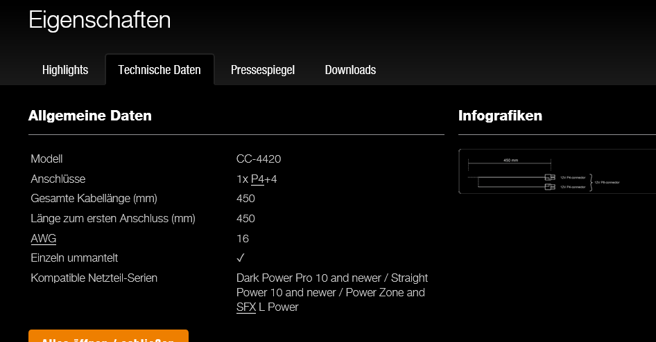

Das sollte reichen. Du bist sicher, dass das andere Kabel kompatibel zum Netzteil ist?
Reaktionen: Deimonos

Hast du beide CPU Kabel am mobo angeschlossen? Klingt nach dem klassischen Fehler, dass nur ein CPU Kabel mit dem mobo verbunden ist (atx pwr und CPU pwr 1 und 2?)
Naja was heißt sicher, war ein 8Pin Kabel zu 2x4 Pin vom alten Dark Power Pro Netzteil was aber nie in Benutzung war.
Ja beide CPU Kabel waren angeschlossen selber Fehler.

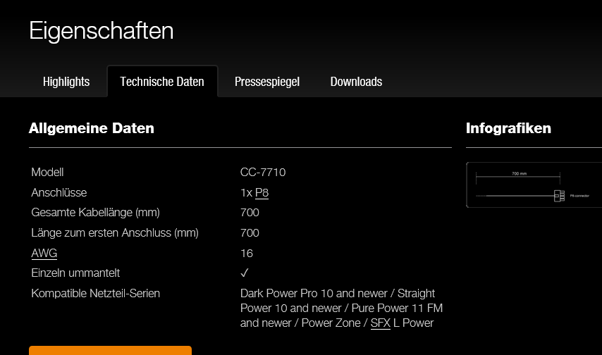

Was aber nicht zu deinem neuen passen muss, da muss man aufpassen, dass die Kabel auch für das neue frei gegeben ist.
Reaktionen: Deimonos und fremder1970
Beide MB Anschlüsse in Benutzung, beide P8 einzeln und zusammen probiert.
Immer gelb rot.
