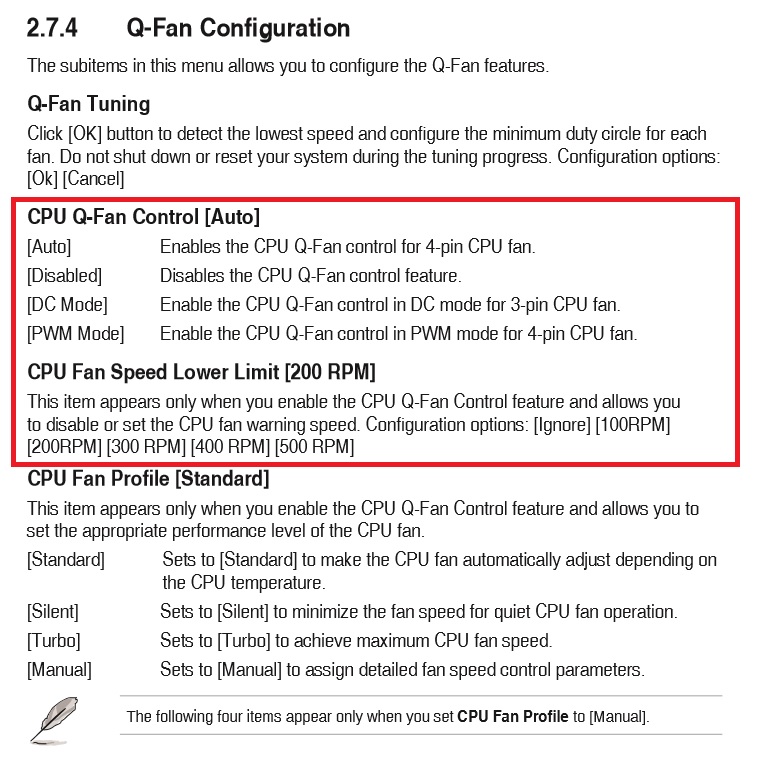

Q_FAN-Control = enabled
CPU_FAN_Control > DC Mode (3-Pin)
CPU_FAN_Control > PWM Mode (4-Pin)
CPU_Speed Lower = 200 RPM
CPU Q-FAN Control auf PWM (Macho rev.B hat meines Wissens einen 4pin-Lüfter)
CPU Fan Speed Lower Limit auf 100 oder 200 (der Lüfter ist mit einer Mindestdrehzahl von 300 angegeben).

CPU_FAN_Control > DC Mode (3-Pin) auch beim 4-Pin Stecker - so beim älteren MB von ASUS hat es geklappt -
"Wobei das regeln auf -200 rpm bringt nichts..."
ist die Mindestdrehzahl vom Lüfter ...........
Also bei anderen Asus-Boards funktioniert die Sache mit dem Lower Limit einwandfrei, dann könnte es höchstens sein, dass beim Z170-P da noch ein Bug drin ist.
Mit CPU Fan Speed Lower Limit wird schon eingestellt ab welcher Geschwindigkeit gewarnt wird ...
