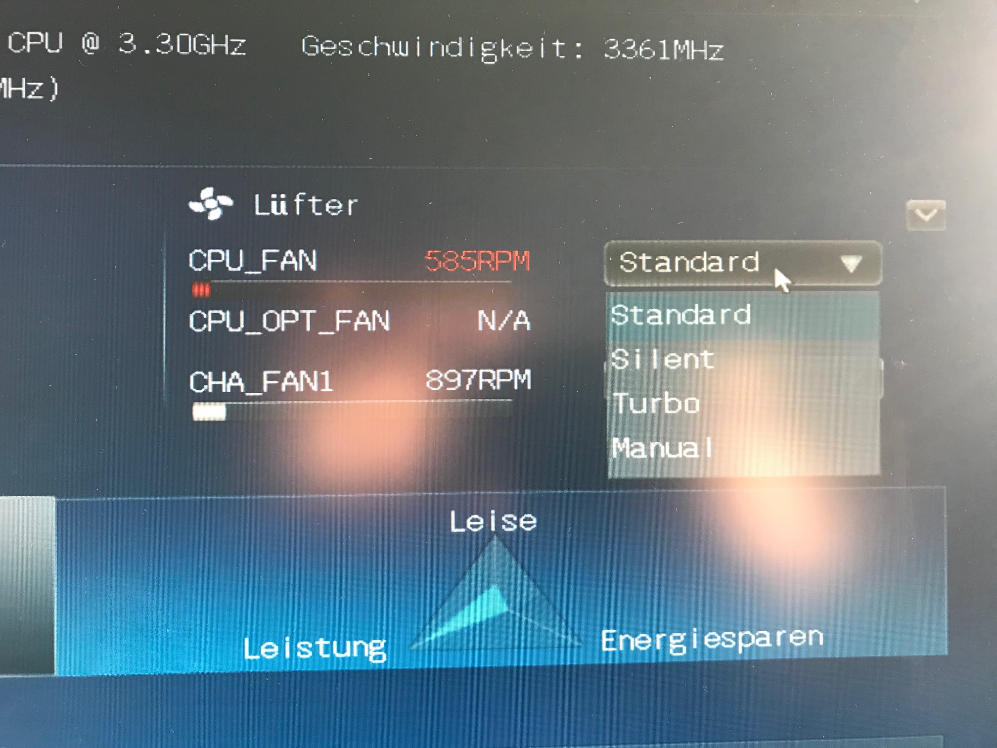

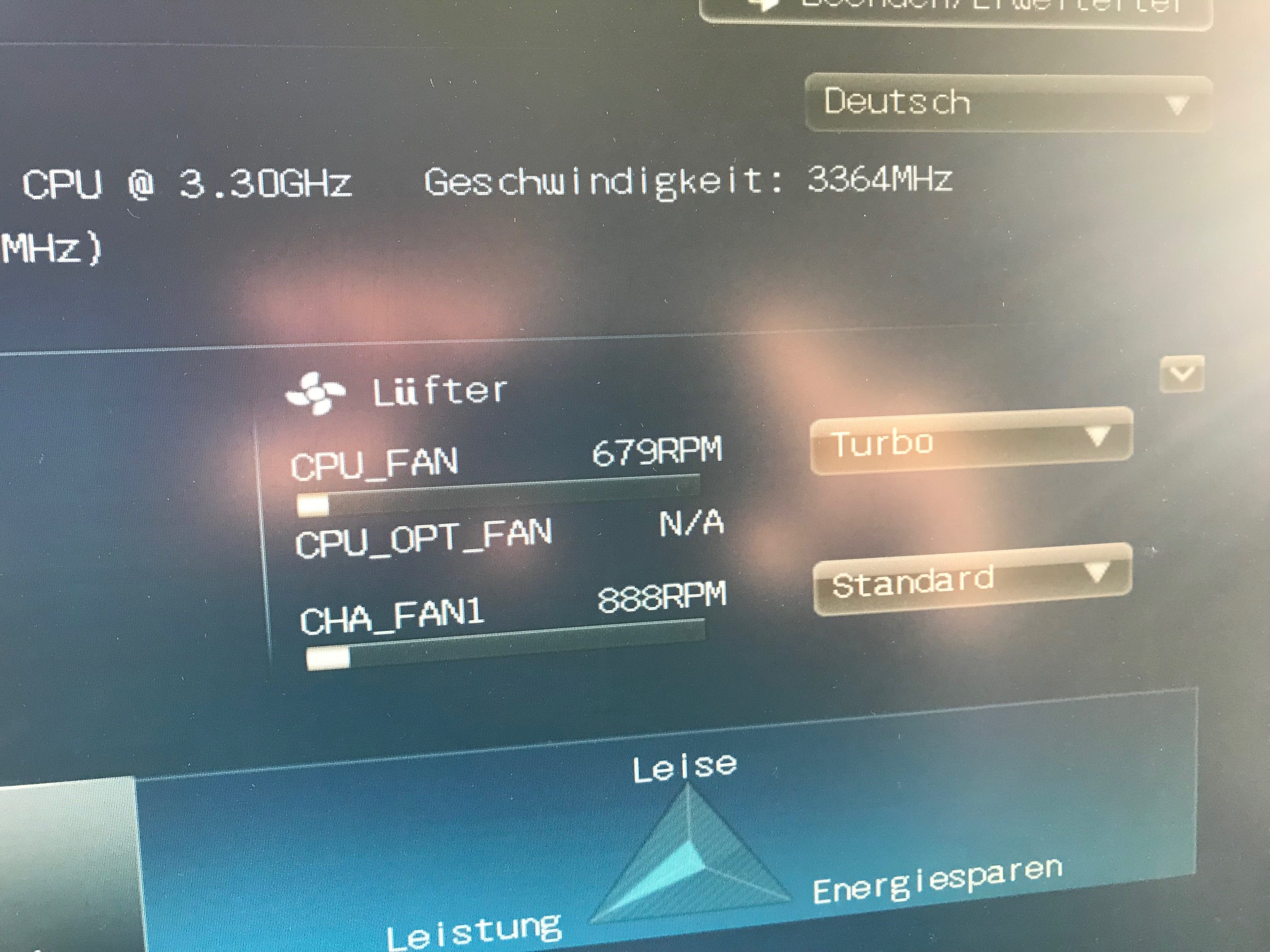

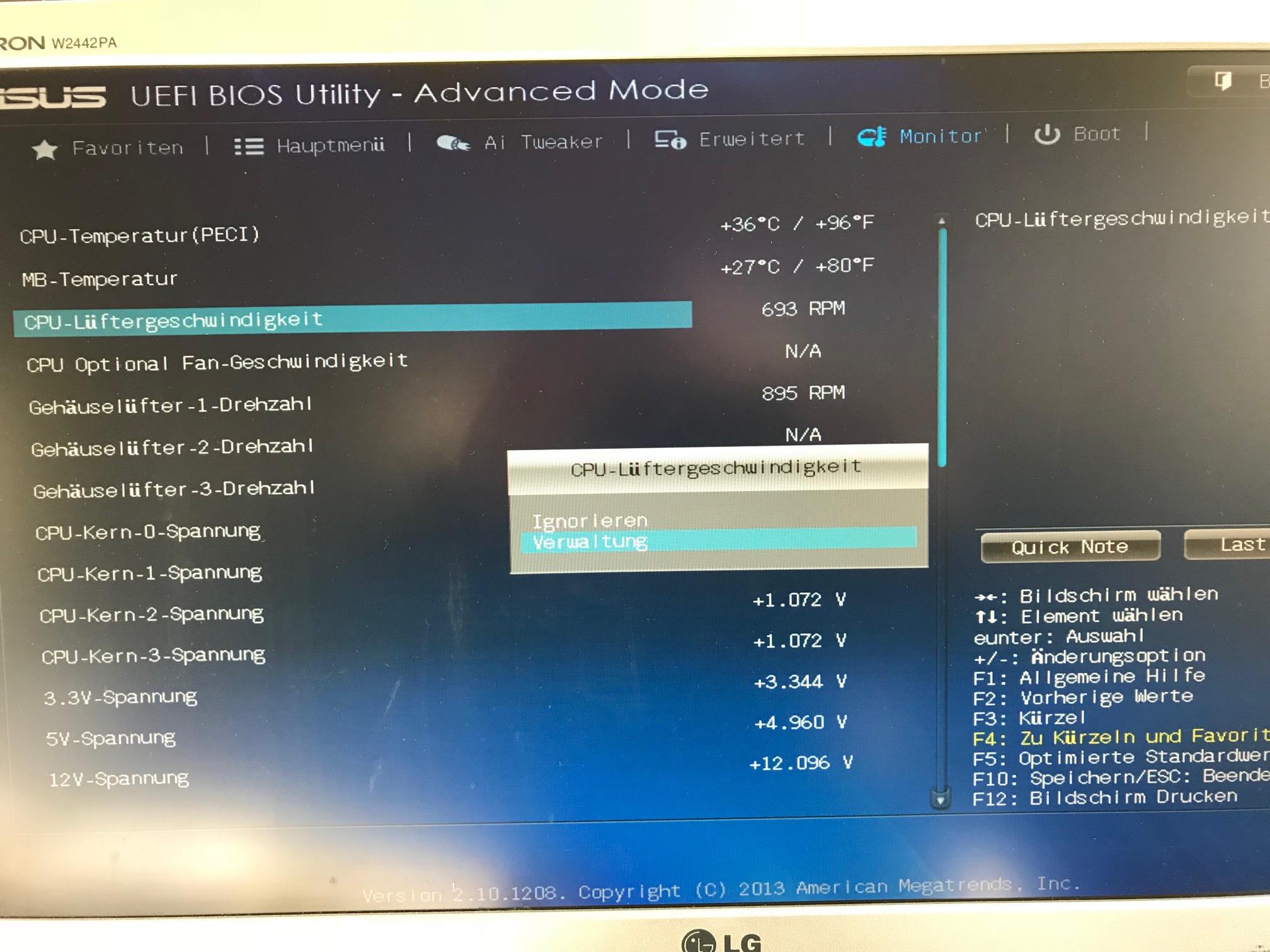

Moin Leute,
ich bekomme beim hochfahren immer eine "CPU Fan Error" Meldung. Muss dann immer ins Bious und dieses Beenden, danach wird dann hochgefahren und alles läuft, auch Spiele usw. und nichts auffälliges.
Die RPM Zahl war bei der Standard Einstellung im roten Bereich, ohne mich auszukennen weiß ich dass das kein gutes Zeichen ist. Als ich auf Turbo stellte rutschte die Zahl auf einen höheren Wert und die Zahlen wurden nicht mehr rot angezeigt - aber immer noch bekomm ich die CPU Fan Error Meldung. Habe das Bios fotografiert in beiden Einstellungen und beigefügt.
Das ganze nervt ziemlich weil ich es immer wegdrücken muss - außerdem verbleibt natürlich die Restangst das irgendwas trotz ansonsten funktionierenden PCs nicht richtig ist. Kann mir jemand weiterhelfen?

Min. Lüfter Drehzahl erhöhen oder die min. Lüfterzahl verringern.
Im Bios F7 drücken für advanced Modus und dann (meine ich) müsste es der 4te oder 5te Reiter sein um die Lüfter einzustellen.
Danach kommt keine Meldung mehr.
(Der Lüfter dreht einfach zulangsam für die mindestdrehzahl die vom Board vorgegeben ist.)

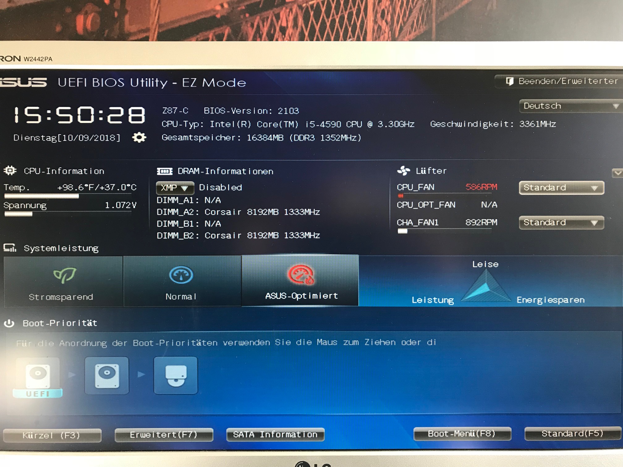

Das Bios wird wohl einen Alarm ausgeben, wenn der CPU-Lüfter eine gewisse Drehzahl unterschreitet. Da wird es irgendwo eine Einstellung geben, um das Alarmsignal zu deaktivieren.

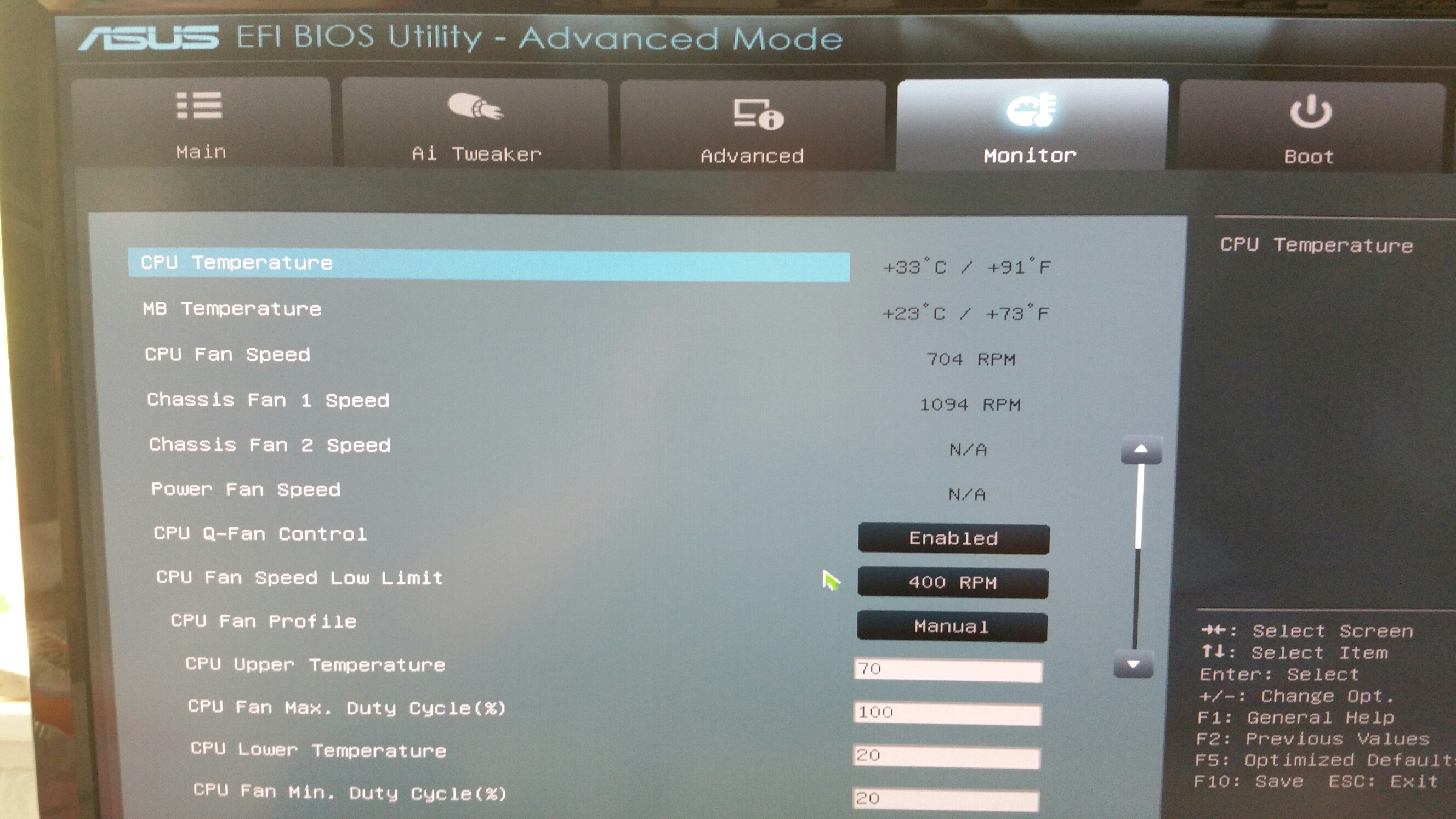

Ich finde leider nichts wo ich die Drehzahl verändern kann - meine Optionen sind nur Verwalten/Ignorieren im erweiterten Modus. Bzw. auf Turbo konnte ich ja stellen im einfachen Modus. Ich vermute das die Drehzahl ganz am Anfang beim Booten noch sehr niedrig ist und sich dann erhöht?
Ich habe nochmal das Advanced Bios fotografiert - die Werte sehen ja ok aus denke ich - soll ich dann auf Ignorieren gehen?
Ich habe übrigens den PC mit dieser Fehlermeldung schon seit einem Jahr im Betrieb - also ich denke man kann sagen er scheint ansonsten ok zu sein ^^

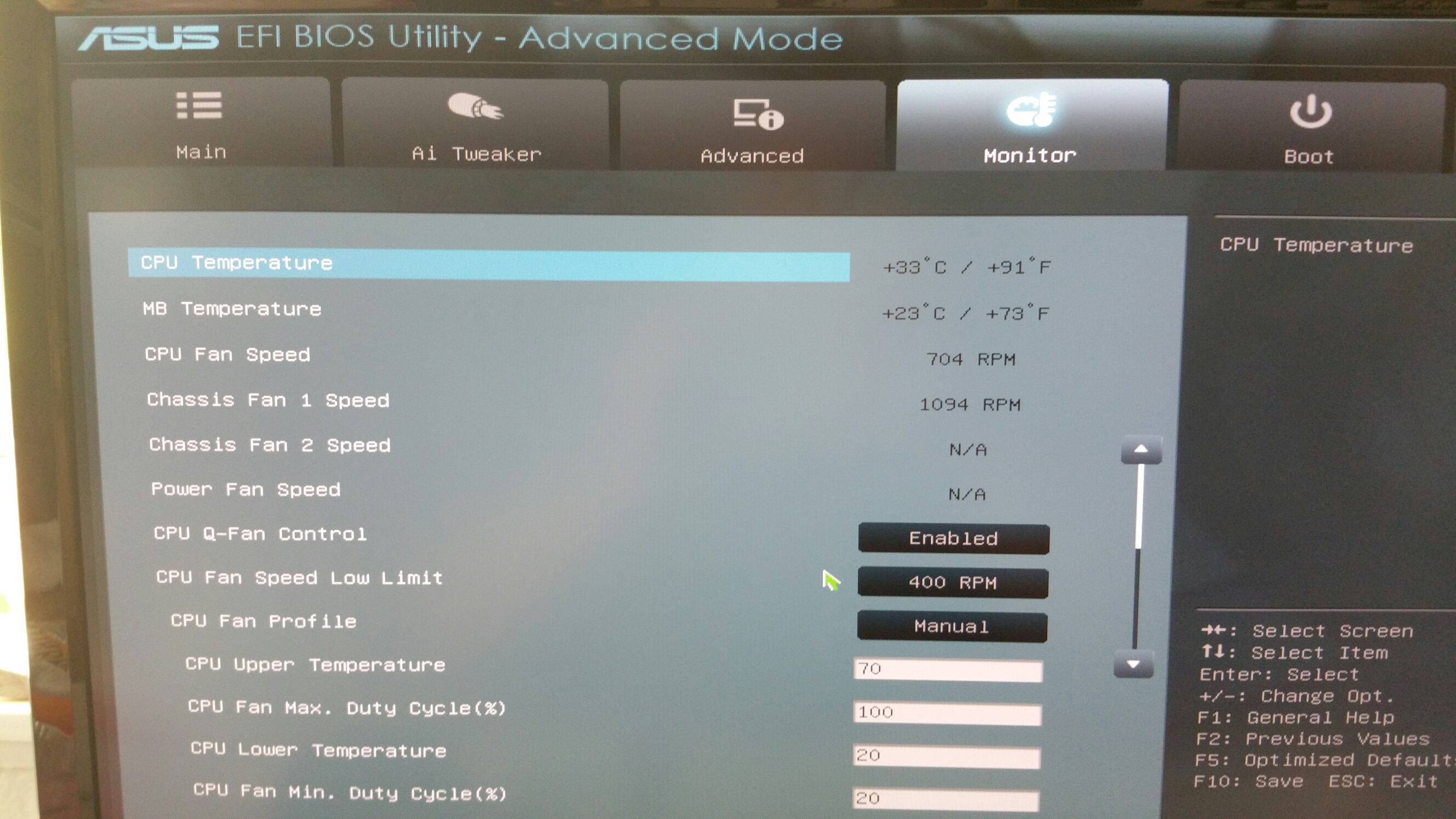

Im Bios ist eingestellt, dass eine Warnung kommt, wenn der Lüfter unter 600 Umdrehungen/min dreht. Das ist eigentlich dazu gedacht, vor defekten lüftern zu warnen. Allerdins, wenn der Rechner kalt ist, und insbesondere brei großen CPU Lüftern ( die langsamer drehen als kleine Lüfter) kannst du auch so unter die 600 U/min kommen.
Du solltest das Warnlevel reduzieren, z.B. auf 400 U/min. Siehe Foto:
e: da warst du schneller als ich :)
Sieht bei dir in der Tat etwas anders aus. Ich kann mir allerdings nicht vorstellen, dass man das bei deinem mainboard nicht einstellen kann. Das wird sich bestimmt irgendwo verstecken :confused_alt:

habe jetzt das gesamte Bios durchgesucht und leider keine Einstellungsmöglichkeit für die Minimalwerte gefunden. Also die "Ignorieren" Variante?

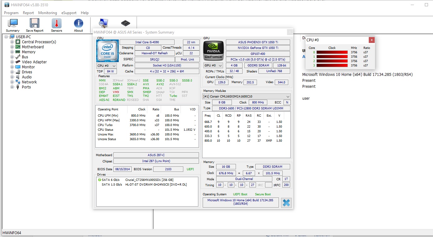

Sorry hatte Anfangs gehofft das es nur ein kleiner Kniff wäre - ist es ja vielleicht auch nach wie vor aber... anbei meine Hardwaredaten als Bilddatei.

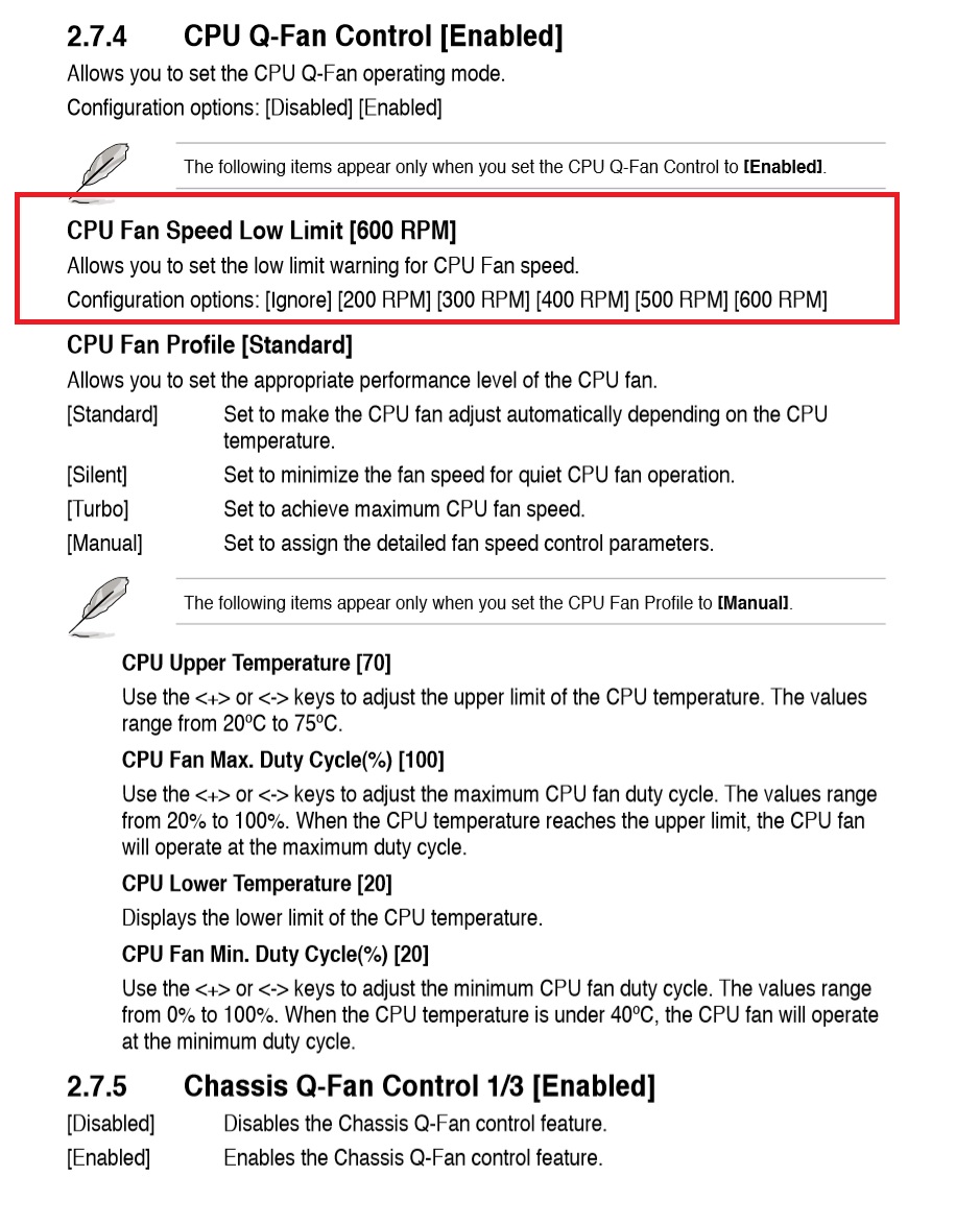

Das CPU Fan Speed Low Limit gibt's auch beim Z87-C Motherboard … Geht halt nur im erweiterten Modus … CPU Q-FAN-Control muss dafür selbstverständlich aktiviert sein ...

Danke das du das gefunden hast - jetzt habe ich auch die Funktion gefunden. Man konnte auf einer Seite noch weiter runterscrollen - der Balken der dies andeutete war schlecht zu sehen. habe dann die Grenzwerte von 600 auf 500 gesetzt und nun kommt auch keine Meldung mehr.
