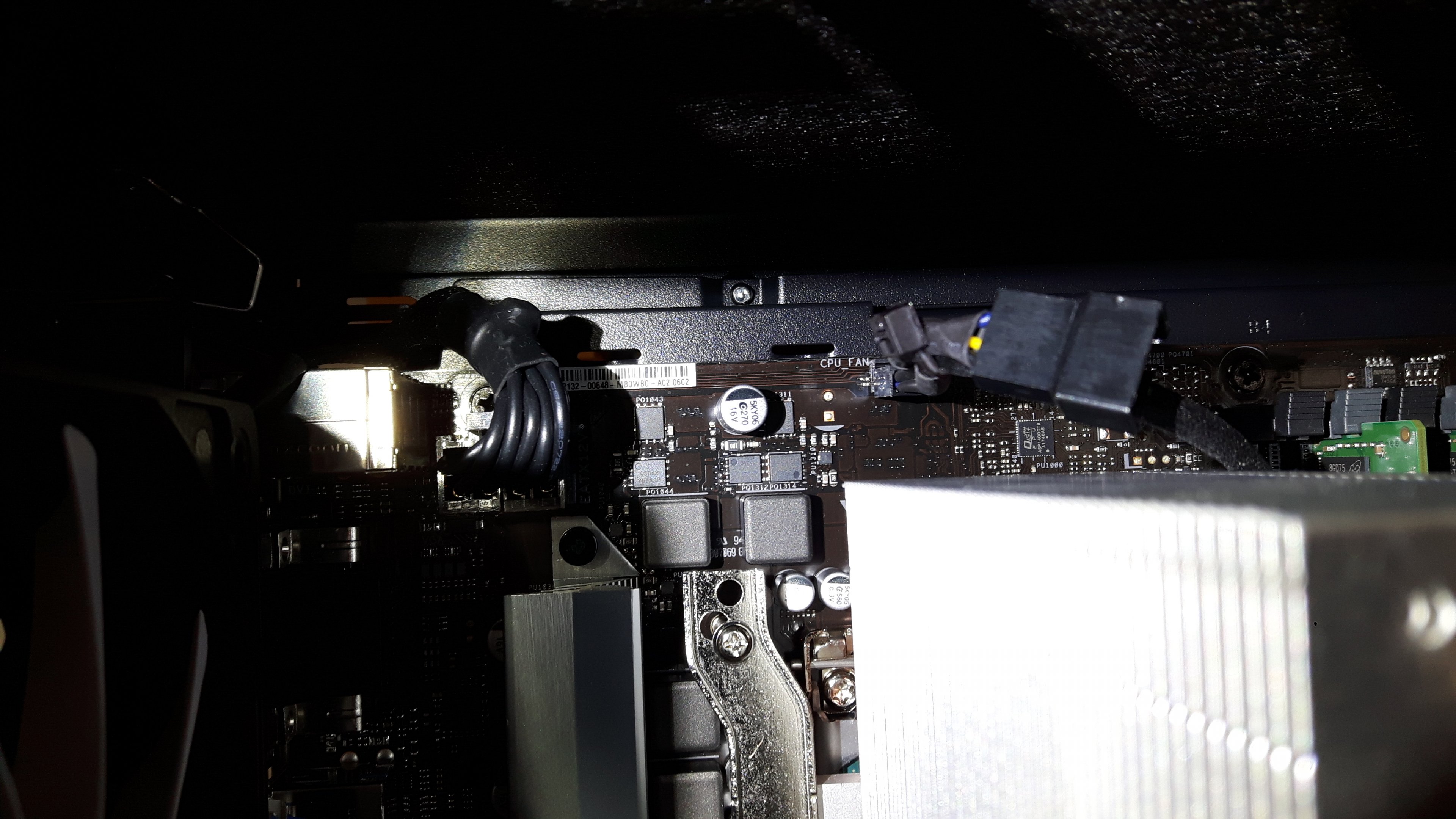

Ich hatte noch vergessen zu erwähnen, dass das Problem nur beim Neustart auftritt und nicht wenn man den PC ausschaltet und neu hochfährt. Dann wird er beim Neustart wohl zu langsam sein wie Mickey Mouse gesagt hat und der Fehler tritt auf.

also dein CPU Kühler ist semi passiv, laut Beschreibung startet der Lüfter erst bei 40%
https://www.arctic.ac/de_de/freezer-33.html
Die Warnfunktion also abschalten: Bios Startseite Advanced Mode - Menupunkt: Monitor - weiter unten Q-Fan-Configuration und dann CPU Fan Speed Lower Limit auf ignorieren. Dort ist die Einstellung zumindest bei meinen ASUS Board zu finden.
(Hinweis: habe meine Anmerkung entfernt weil Quark)
Noch mal kurz zur Erklärung: Die Warnmeldung muss natürlich aus, weil der Passivbetrieb deines CPU Kühlers halt so vorgesehen ist. Da ist die ASUS Fan Error Meldung natürlich unnötig.
