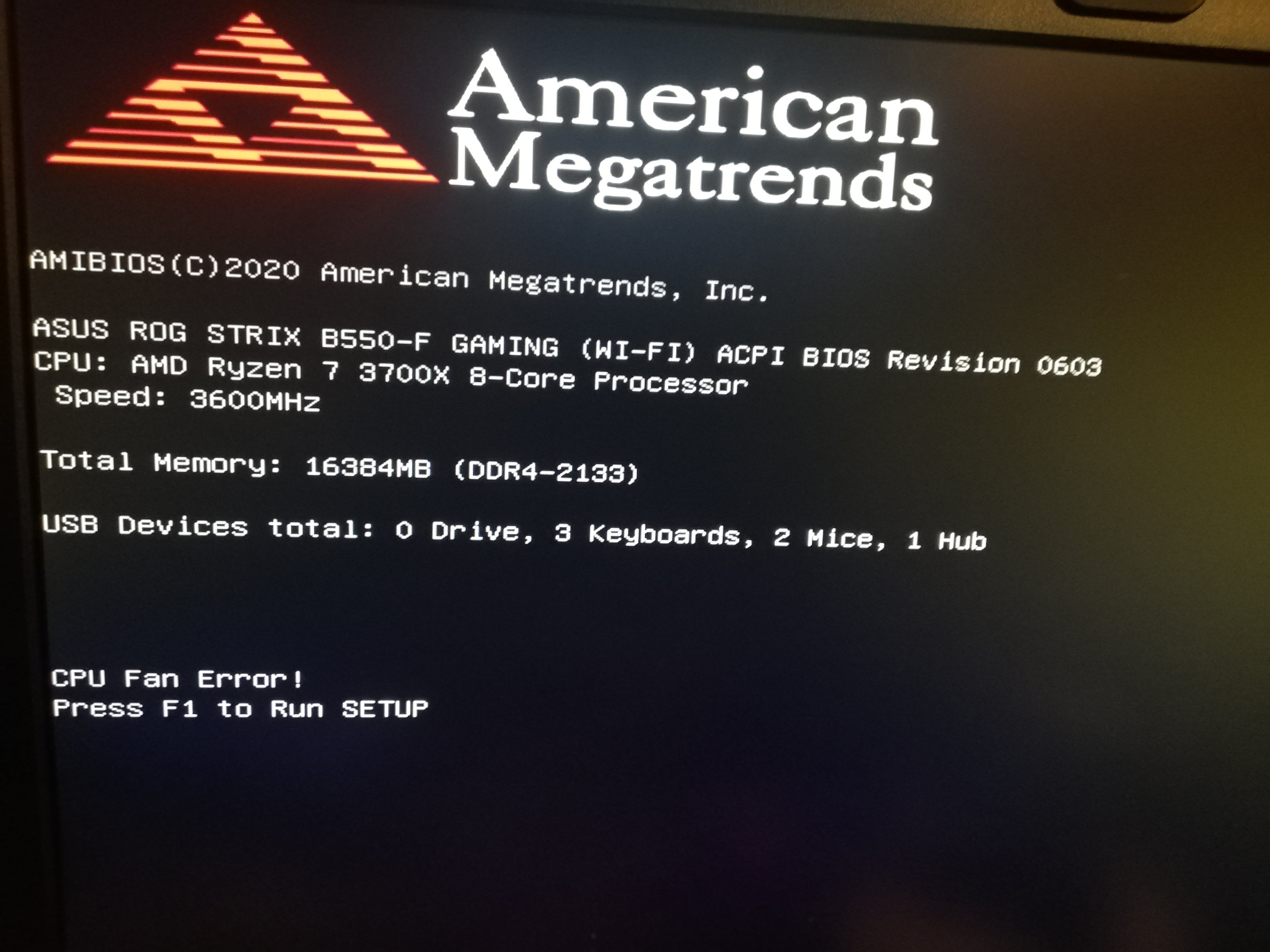

Es kommt immer der Fehler der auf dem Bild ist

Der Lüfter dreht sich auch ganz normal es kommt nur immer dieser Error und wenn man bei CPU Fan auf ignorieren drückt kommt man direkt ins Uedi BIOS Utility
Wenn die Drehzahl zu niedrig wäre was könnte man dagegen tun?
Und würde mich über Hilfe freuen

Ist den der CPU Fan am entsprechenden Anschluss angeschlossen? Befindet sich oberhalb des linken Ram-Slots. Läuft der Lüfter? Wird die Drehzahl im Bios angezeigt ?
Wie kühlst du die CPU? Falls ein Luftkühler montiert und der Lüfter am Mainboard angeschlossen ist - dreht der sich?
Sofern sich der Lüfter dreht kannst du in den Einstellungen bei "Monitor" den Lüfter auf "Ignorieren" stellen, dann bleibt die Fehlermeldung weg. Habe genau das gleiche Phänomen.
kann auch an der Drehzahlschwelle liegen bei einigen Lüftern/Mainboards
Da kann man dann die mindestdrehzahl der Alarmschwelle absenken so das es mit dem langsam drehenden Lüfter passt.
Reaktionen: Darklordx
CPU Lüfter auf CPU_Fan stecken, falls das schon passiert ist, läuft der Lüfter nicht, oder Drehzahl ist zu niedrig.
