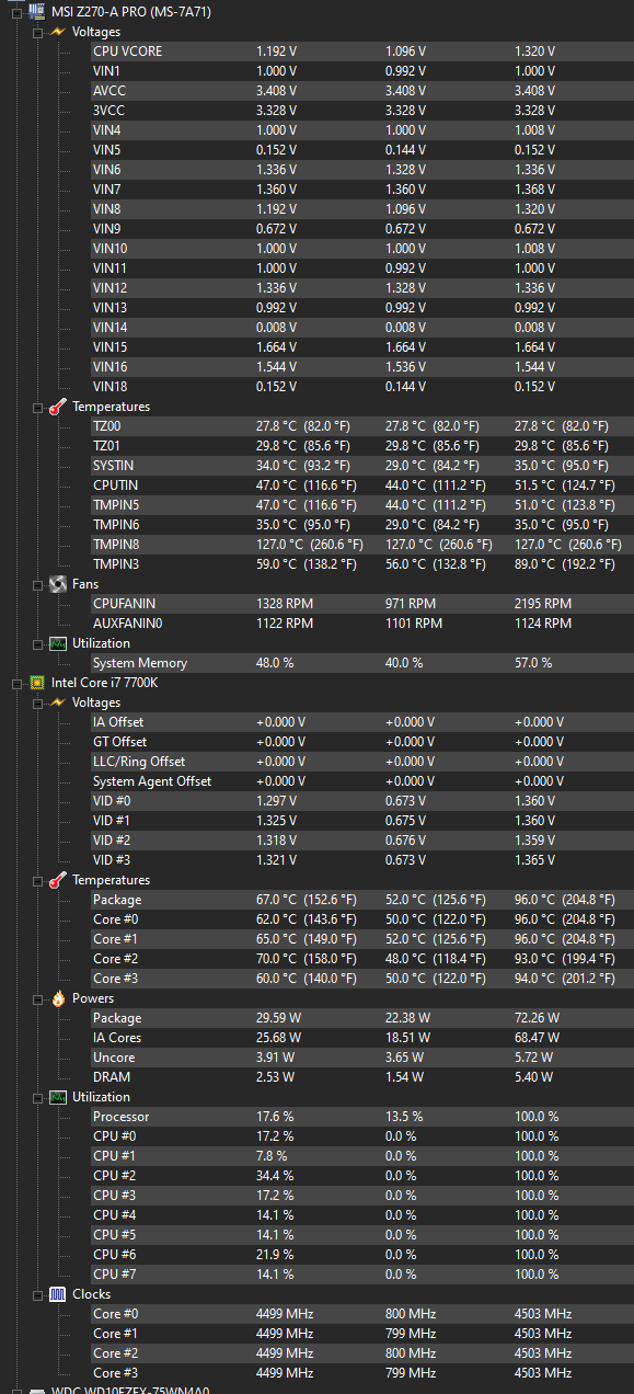

mein CPU FAN geht bereits nach dem Einschalten bzw Hochfahren auf sein Maximum und läuft lange Zeit erstmal so. Ist der eventuell kaputt oder einfach nur billiger Müll?
Gib es ein Tool welches mir Grafisch darstellen kann wann genau der CPU auf 100% geht und der CPU Fan ebenfalls??
Das ganze ist nicht seit kurzem sondern schon immer eigentlich....
Prozessor i7-7700K
Reaktionen: beaks

welcher CPU FAN ist das denn? und vor allem welcher kühler?
lüfterkurve?
laut screenshot wird deine CPU bis zu ~95°C heiß. da ist es nicht verwunderlich dass der lüfter voll aufdreht.
warum läuft dein 7700K mit 4,5GHz auf allen kernen? irgendwo im BIOS rumgefummelt?

4,5GHz ist der singlecoreturbo, der liegt ab werk nicht gleichzeitig auf allen kernen an.
wie warm ist die CPU wenn der lüfter mit vollgas dreht?
edit @Drewkev: 4,4GHz allcore.

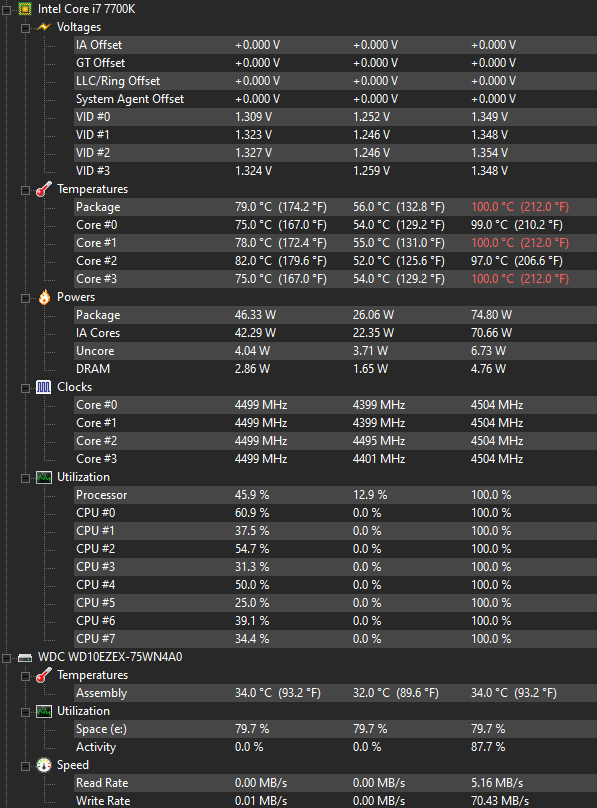

das ist von letztem mittwoch...
kittysabs schrieb:
Prozessorkühler Alpenföhn Sella (CKI 32145)
Drewkev schrieb:
Das ist unmöglich. Der hat einen All-Core Turbo von vielleicht 4.3GHz.
96 grad laut HWinfo wie im screenshot

96°C mit nur 72 Watt deutet trotz des schlechten Kühlers auf ein Problem. Wer hatte den montiert ?
Der war schon so von Werk aus montiert.

Ist ja erstmal egal, 72W sind 72W. Die sollte der ja locker gekühlt bekommen. Die Schutzfolie am Kühlerboden wurde auch entfernt?
Das ist aber das einzige was hier relevant ist. Alpenföhn hat leider nicht hinterlegt für was der Kühler ausgelegt ist, aber kann mir nicht vorstellen das der nur für 65W gedacht ist.
