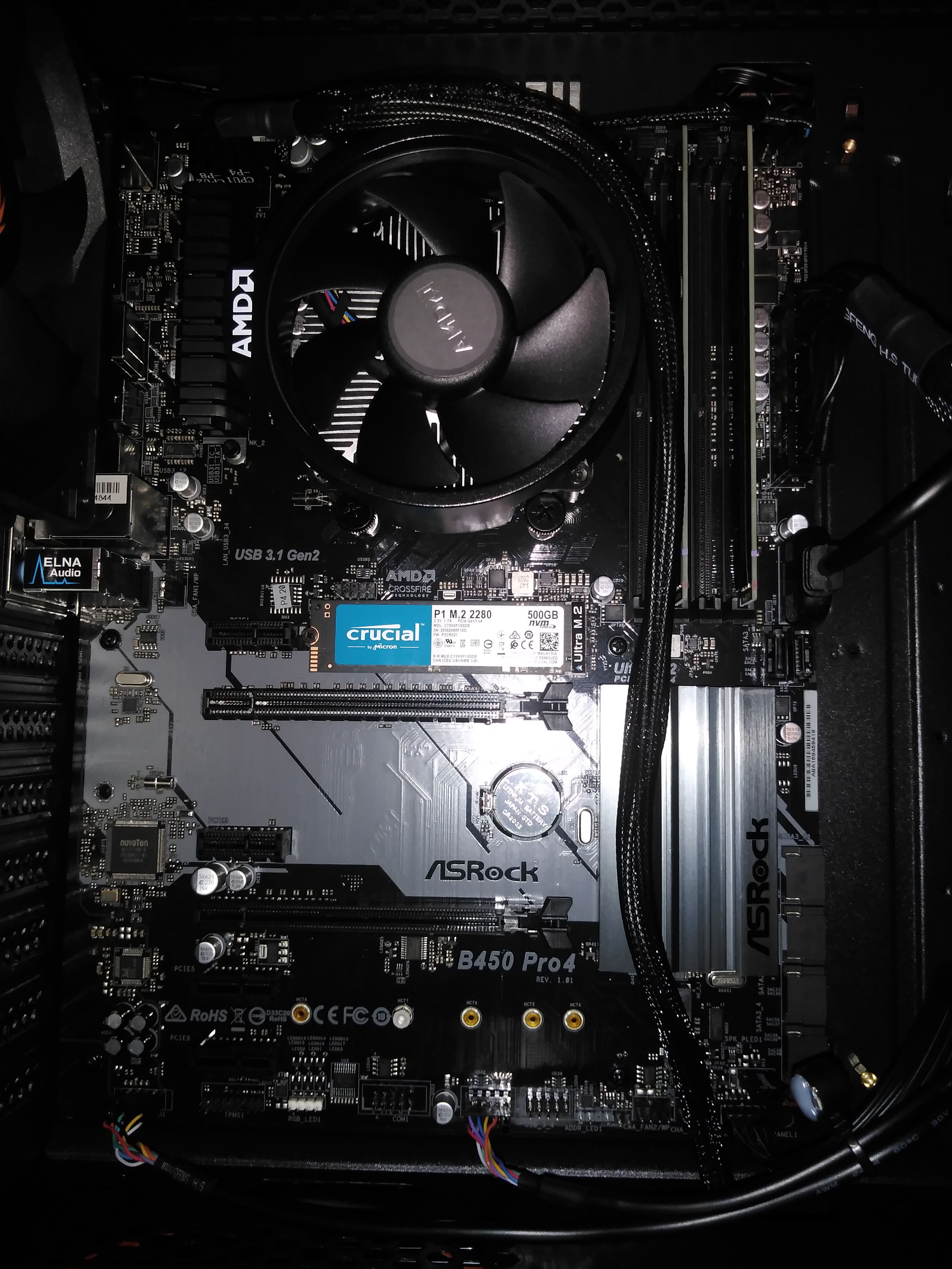

vllt zwei, drei fotos von dem ganzen kram?

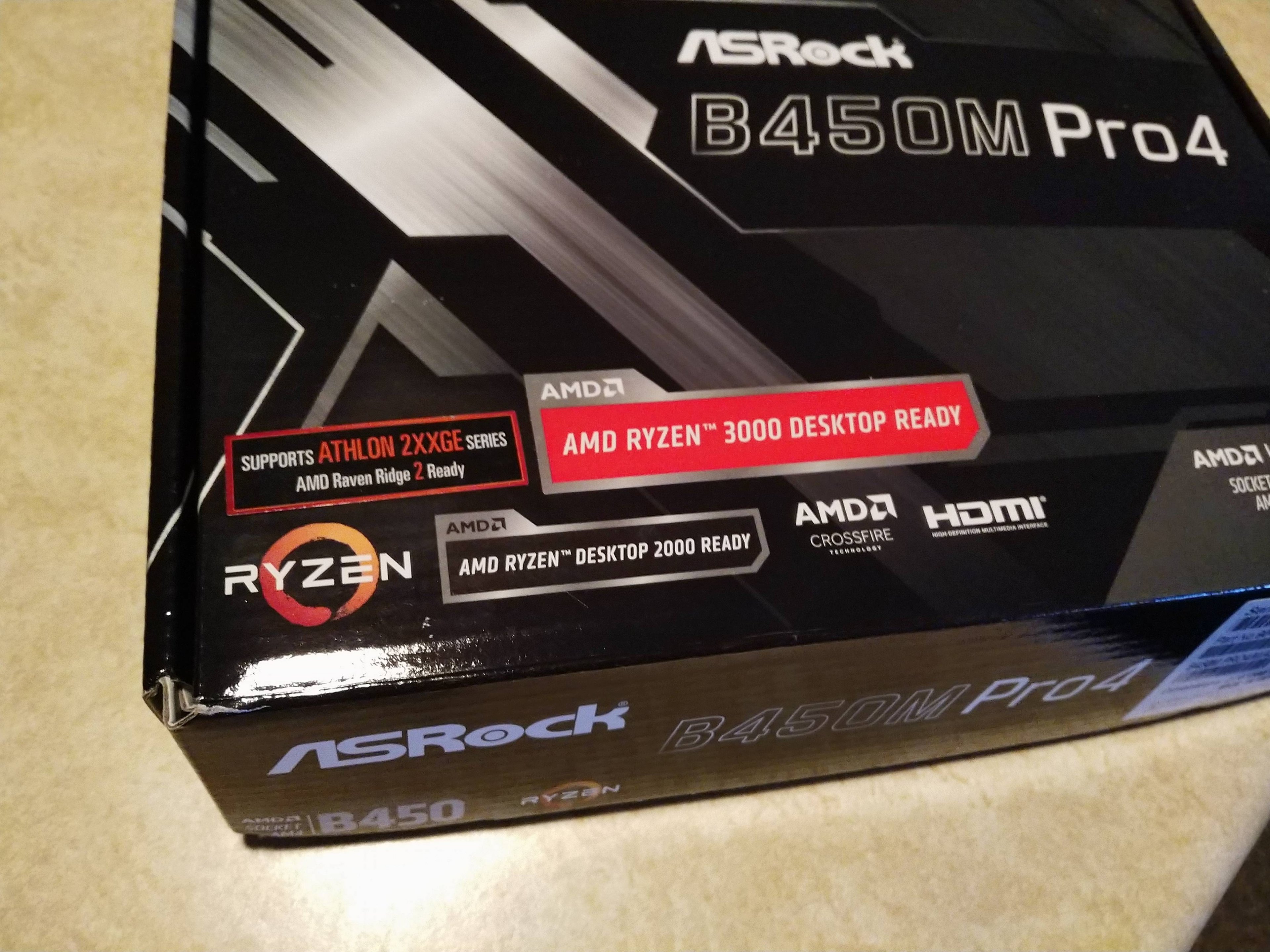

ist bei dir der "ryzen 3000 ready" aufkleber auf dem karton?
@angel008 wo sehe ich das?

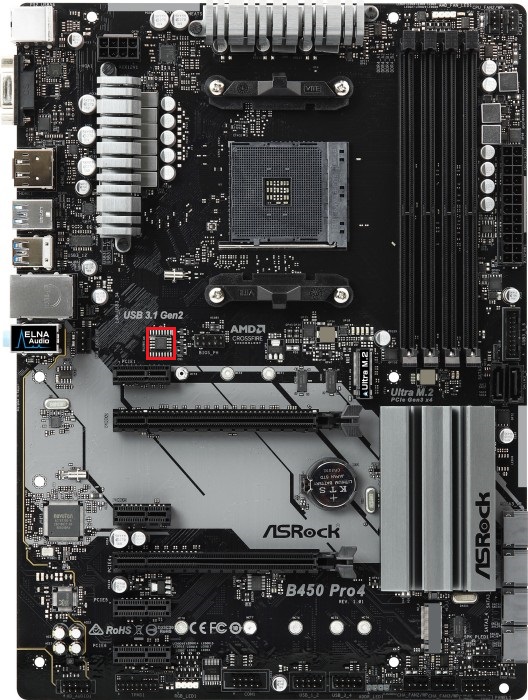

@FabianB:
den BIOS-chip? rot markiert:

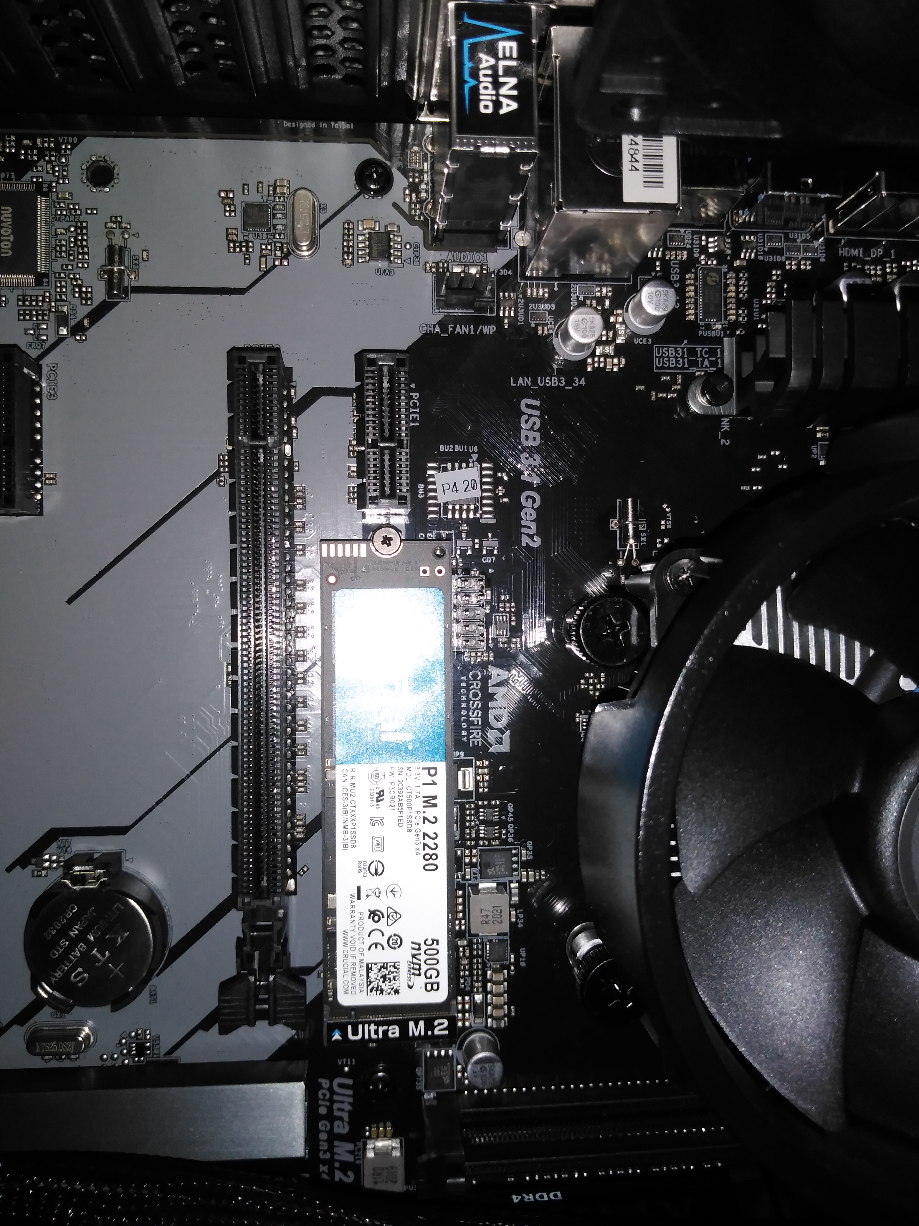

edit: der 3600 wird ab P3.20 erkannt.
pins der cpu kontrolliert, das beim einbau in den sockel, kein pin beschädigt wurde?
den cpu 4+4/8pin 12V auch richtig gesteckt? mainboard/netzteil?
@FabianB:
P4.20, daran liegt es definitiv nicht.
