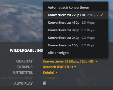

Das muss dann aber neu sein, bin vor 1-2 Monaten auf Jellyfin umgestiegen, aber als ich Plex noch benutzt hab konnte man die Bandbreiten so hoch drehen wie man wollte.HisN schrieb:Plex-Streaming nach "außen" ist eigentlich fürn Arsch, denn selbst als Plex-Pass-Besitzer bekommen Deine Streams da maximal 2Mbit. Sieht selbst in FHD mehr als grausam aus.
Mein i3 stemmt gerade so einen Stream^^
Das stimmt nicht. Aktuell schauen schon ein paar Freunde über Direct Stream mit 10-20 Mbit/s ohne Probleme aber sobald es eben ans Transcoding geht ist's mit dem alten NAS einfach vorbei

wenn dein router port forwarding erlaubt und der client damit remote direkt auf deinen Server zugreifen kann, limitiert nur deine lokale Bandbreite, 50 mbit sind kein Problem (entsprechende Router und Plex konfig vorausgesetzt)!
wenn du einen sch**ss Router ohne port forwarding hast (so leider alle aktuellen Vodafone/KD Stationen), kannst du dich nur indirekt remote durch den Plex Server verbinden (eigtl sehr nett von denen!) und hier wird logisch gedrosselt.

Danke Dir, schau ich mir mal an, obwohl ich keine VPN nutze.
Hab gerade meinen Plex-Server umgebaut (i3 Haswell auf einen 5960X mit dedizierter Nvidia-Graka) und nutze nun Unraid anstatt Windows, und hier kommen wieder nur 2Mbit an.
Ich denke auch, das es eher an der KD-Box hängt. (Wobei die Fritzbox Port-Forwarding unterstützt).

Muss meine Aussage zurückziehen. https:// hat doch nicht geholfen, obwohl da angezeigt wird, dass ich von außen erreichbar bin. Voll merkwürdig alles. VPN ist auf jeden Fall die Ursache. Deaktiviere ich VPN, kann in allen Qualitäten inkl. Original gestreamt werden. Mit VPN im Hintergrund geht dann max. 720p 2Mbit 😕:HisN schrieb:Danke Dir, schau ich mir mal an, obwohl ich keine VPN nutze
Muss doch mal das VPN Bypass Programm ausprobieren. Die Regeln in Cyberghost scheinen nicht richtig zu greifen oder müssen noch erweitert werden!? 🤔
