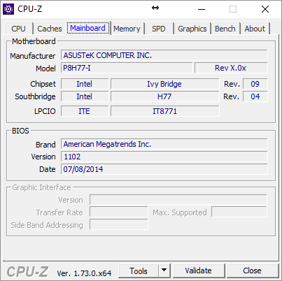

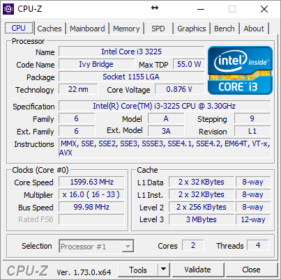

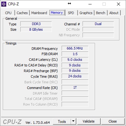

Dein aktuelles Board und Co. wären interessant.
Es ist ein i3-3225 2 Kerne mit HT 8GB Ram nix besonderes.
