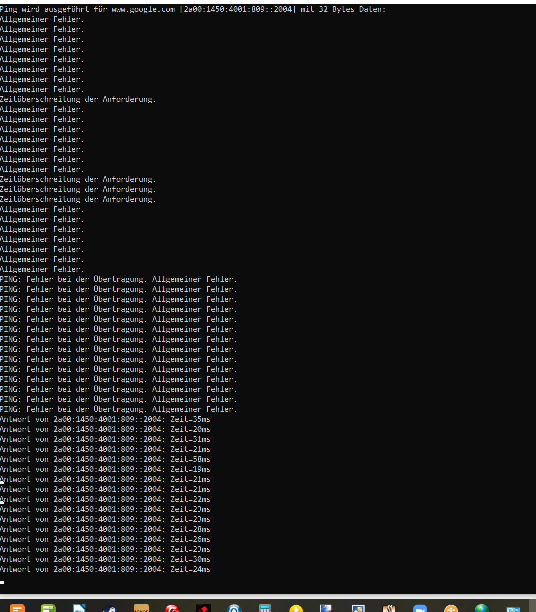

Habe jetzt mal weiter rumexperimentiert, einige Powershell Befehle und Regedit Löschungen probiert, die sich auf die komplette Löschung des Adapters und aller Netzwerkgeräte + DNS etc beziehen, aber nichts hilft. Habe den Router nochmal neu gestartet und den PC vom Router gelöscht (hatte was gelesen bzgl. DHCP etc.), aber auch das hilft nichts. Weiterhin kommt vor deaktivieren und aktivieren nur alle paar Sekunden ein Ping durch. Danach geht alles wunderbar.
Hier nochmal der Pingtest:
Verstehe weiterhin nicht, das alle paar Sekunden Daten durchgehen (Zeitüberschreitung der Anforderung bzw. manchmal sehr hoher Ping), ansonsten "Allgemeiner Fehler". Sobald die erneute Aktivierung durchgeht, läuft alles (siehe die letzten ca. 15 Pings).

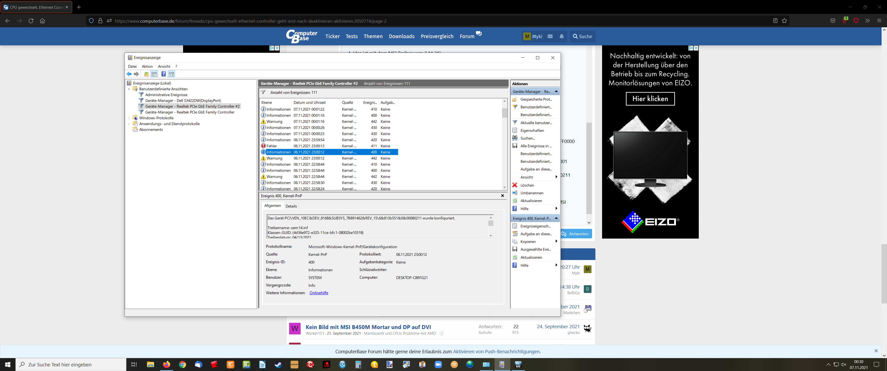

Ich will nochmal die Logfile zu den Fehlern bzgl. Migration hier posten, evtl. fällt euch da was auf:
1.
Beim Start des Geräts PCI\VEN_10EC&DEV_8168&SUBSYS_7B891462&REV_15\6&813b551&0&00080211 ist ein Problem aufgetreten.
Treibername: oem87.inf
Klassen-GUID: {4d36e972-e325-11ce-bfc1-08002be10318}
Dienst: rt640x64
Untere Filter:
Obere Filter:
Problem: 0x0
Problemstatus: 0xC00000E5
2.
Das Gerät PCI\VEN_10EC&DEV_8168&SUBSYS_7B891462&REV_15\6&813b551&0&00080211 wurde aufgrund einer teilweisen oder mehrdeutigen Übereinstimmung nicht migriert.
ID der letzten Geräteinstanz: PCI\VEN_10EC&DEV_8168&SUBSYS_7B891462&REV_15\01000000684CE00000
Speicherortpfad:
Migrationsrang: 0xF00000000000F130
Vorhanden: false
Status: 0xC0000719
3. (das ist mit dem Realtek Treiber aus Oktober)
Das Gerät PCI\VEN_10EC&DEV_8168&SUBSYS_7B891462&REV_15\6&813b551&0&00080211 wurde konfiguriert.

Was mich irritiert: bei beiden steht "Treiberabschnitt: RTL8168H.ndi.NT" obwohl der Controller laut MSI Website ein 8111H ist.
HwInfo64 wirft das hier aus: RealTek Semiconductor RTL8168/8111 PCI-E Gigabit Ethernet NIC
Was mich auch irritiert ist das hier
Dort wird der Controller zweimal aufgeführt.
Irgendwelche Ideen?

Btt: nach Installation der beiden neuen Realtek Treiber aus diesem Jahr tritt wieder das alte Problem auf, nur der Treiber der von Windows kommt (der aus 2015) funktioniert einwandfrei. Wenn ich auf nach neuen Treiber suchen gehe, sagt mir Windows, dass es keine neuere Version gibt.
Solche "Sicherheits"-Programme verbrauchen proportional zu ihrem Nutzen zu viel Performance. Sie blockieren erwünschte Software wie z.B. Treiber und laufen permanent im Hintergrund, auch wenn man sie nicht braucht. Wenn Du Daten sichern willst, gibt es bessere Methoden, das würde denke ich jetzt das Thema sprengen.Myki schrieb:Ist das ok, die Software zu deinstallieren? Windows Defender reicht?
Es gibt Programme, welche weitere Software seitige Netzwerkverbindungen erstellen, welche manchmal nach der Deinstallation besagter Programme als Deinstallations-Leichen zurückbleiben und Probleme verursachen können.Myki schrieb:Was meinst du mit Software für zusätzliche Netzwerkverbindungen?

Habe jetzt Windows doch nochmal neu installiert. Jetzt ist das Problem mit dem Adapter auch weg, selbst mit dem neusten Treiber. Wenigstens habe ich mal wieder geübt, wie man eine Windows Neuinstallation vorbereitet, ist ja bald wieder soweit mir Win 11.
