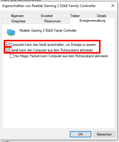

Was bei einigen Karten helfen kann ist die Energieverwaltung für das Gerät zu deaktivieren.
Ne, hat nichts gebracht.
