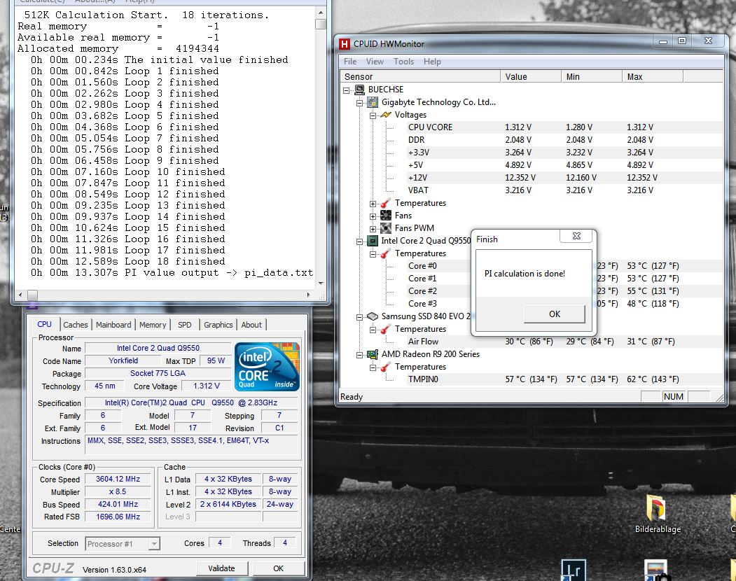

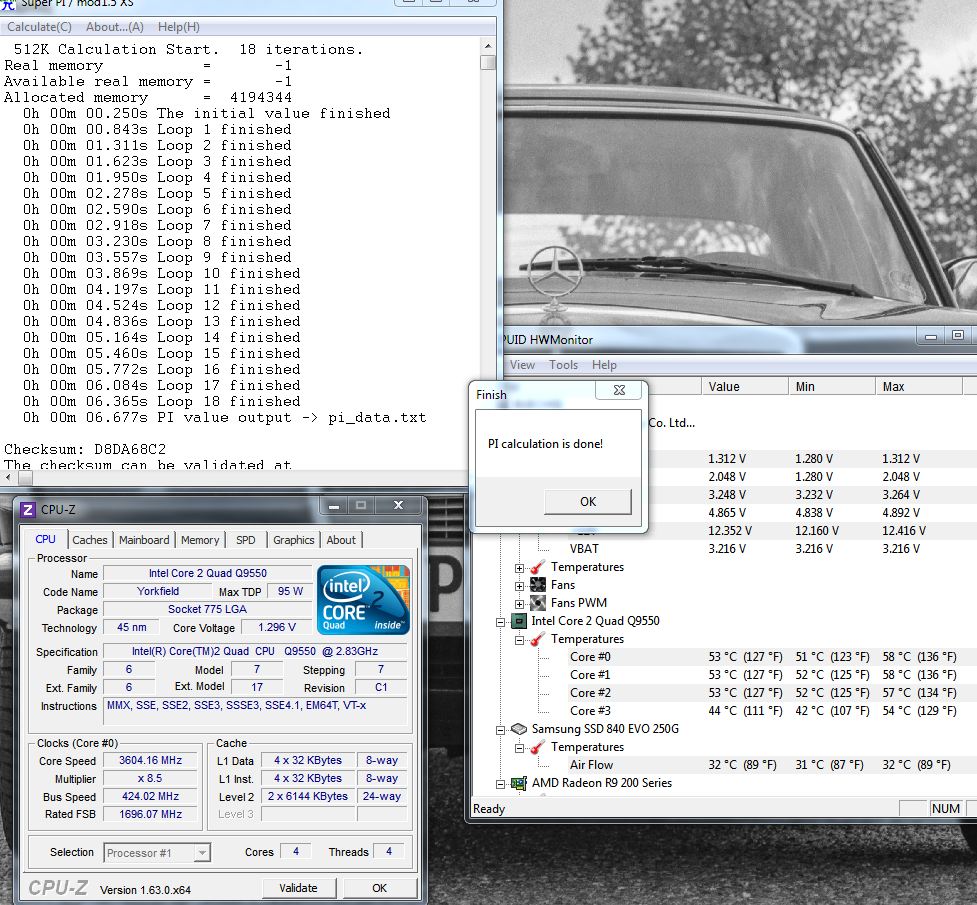

Hallo Leute!
Habe jetzt schon mehrfach feststellen müssen das mein Prozessor auf einmal genau die Hälfte seiner eigentlichen Leistung bringt. Habe mal 2 Screenshots rangehängt, einmal als dies aufgetretten ist und danach nach darauffolgenden einem Neustart.
Bin etwas ratlos wo das herkommt?
Q9550@3.6ghz (4h Prime stabil), Gigabyte EP45-UD3P und 1066er Ram.
Bin sehr dankbar für Hinweise und Ideen!

Er meint dass sein Pi jetzt 13 Sekunden braucht.

die pi berechnung braucht im ersten bild nur halb so lang wie im zweiten... :rolleyes:

Also nur um mal die anscheinde Verwirrung rauszunehmen:
Der Takt ist bei beiden gleich, die Spannung auch.
Das bei dem zweiten Screen eine etwas andere angezeigt wird liegt mehr an der Schwankung (Wechsel von Last auf Idle).
Prozess hab ich auch erst gedacht!
Habe dann mal wirklich alle unnötigen Prozesse gekilled und CPU Auslastung bewegte sich dann im Idle auch wirklich bei 1%.
Das erklärt ja keinen 50% Leistungsverlust?
Effekt merkt man auch in Spielen und anderen Benchmarks...
Super PI habe ich nur als schnellen Beweis genutzt um es euch zu zeigen!
Okay. Gleiches Setting, 2 Pi-Durchläufe (ohne Reboot, Änderung etc) und so weit auseinander? Richtig verstanden? Wenn ja ... Knifflige Nuss ...
