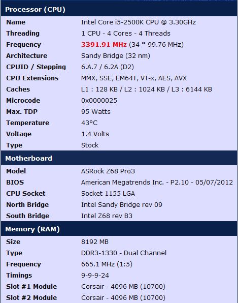

Hier die CPUZ Auslesung http://valid.x86.fr/9t8h1n
Der Kühler sitzt einwandfrei drauf und es ist auch außen rum kaum WLP sichtbar.

Na ja, 1.392V Core laut CPU-Z sind vermutlich nicht nötig, um @Stock zu funktionieren.
Überprüf mal die Spannung im BIOS.
Hab an der Einstellung im Bios keinerlei Änderungen gemacht. Läuft alles auf Standard. Sollte die Spannung zu hoch sein, welche Einstellung sollte sie dann haben?
Stell halt mal einen Offset von - 0,05 ein, aber ich denke mal, ein CMOS-Reset sollte auch helfen.
1,3 sind auch viel zu viel. Mit der Spannung laufen nicht wenige bei 4,5 GHz!
Klar, Schwankungen gibt es immer, aber ich behaupte, es gibt keinen 2500K auf der Welt, der Stock 1,3 V braucht.
