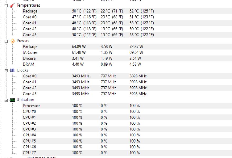

meine CPU ein Intel i7 6700 boostet bei allcore nur noch bis max 3,4-3,5GHz. Das ganze habe ich mit einem Prime95 Stresstest getestet.
Dabei verwundert mich, dass die Package Power erst kurz auf 75Watt ansteigt und die CPU mit 3,7GHz taktet und dann nach ein paar Sekunden auf genau unter 65Watt mit besagtem Takt fällt. Die CPU Temperatur steigt dabei nie wirklich über 52°C.
Als Mainboard habe ich ein Asus B150I Gaming/Aura. Ich hatte schonmal ein ähnliches Problem (siehe hier: https://www.computerbase.de/forum/threads/i7-6700-throttled.1586219/post-18829781) als ich das Board neu hatte. Damals taktete die CPU nicht höher als 3,2GHz. Erst eine Umstellung im Bios des CPU Power Duty Control* auf "Extreme" brachte die Lösung.
Im Bios hat sich bisher nichts verändert und die Einstellung steht weiterhin auf "Extreme". Auch ein Reset der Bios Einstellungen hat keine Lösung gebracht.
Hat jemand eine Idee?

Alles in Ordnung. Die PL1 von 65W liegt nach Ablauf der TAU an. Mit diesen 65W ist es unter prime95 nicht möglich den maximalen All-Core Boost von 3,7 GHz zu halten. In Games wirst du aber vermutlich den All-Core Boost permanent sehen, weil die Kerne nicht so stark belastet werden.
Max. Boost geht auf einen Kern bis 4.0Ghz.
hat auch nix mit 65°C sondern mi 65 Watt Leistungsaufnahme über lange Zeit zu tun.
