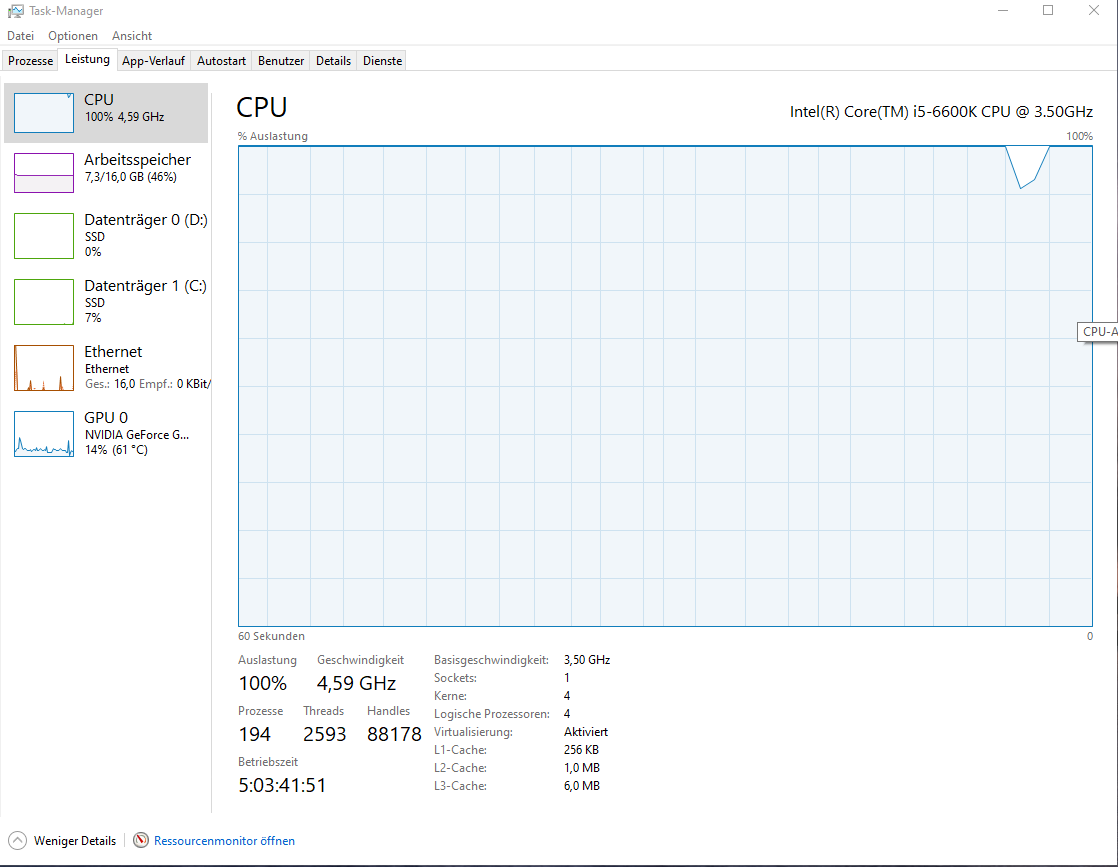

CPU is giving up (100% workload on very many games) GPU workload about 5%

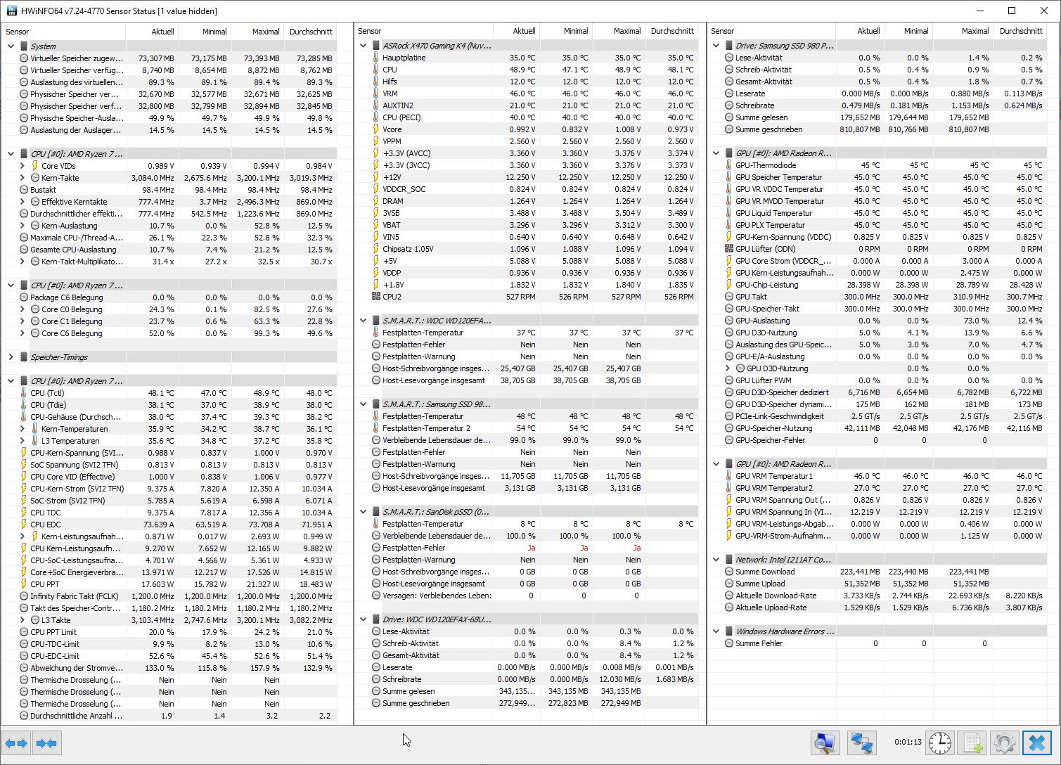

Nixdorf schrieb:
Bzw. was sagen die restlichen zwei Drittel der HWiNFO-Daten, die im Screenshot immer noch fehlen.
@lukikum Die Diagramme sind weniger hilfreich, aber man kann die Messdaten mit den Pfeilen unten mehrspaltig schalten und dann passen mehr auf den Screenshot. Das hilft hier dann mehr.
Meinst du so?

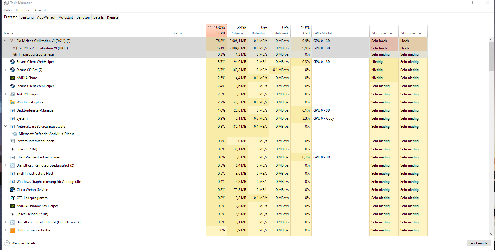

Alexander2 schrieb:
Wenn du gerade nichts machst und auch keinen Browser auf hast bitte auch gerne mal eine Liste aller prozesse nach prozessorauslastung installiert. die gesamtauslastung in dem Augenblick auch gerne mit dabei
Sieht für mich völlig in Ordnung aus. Gibt aber auch Miner die sich pausieren sobald man den Taskmanager öffnet(glaub ich).

Alexander2 schrieb:
Wenn da die 100% Auslastung ist, was für Prozesse laufen da alles ?
Einmal sortiert nach Prozessorauslastung bitte.

Nachtrag: Du hast wie beschreiben zwei Monitore ->
Taskmanager auf Monitor 2, Spiel auf Monitor 1, daddeln und die Prozessauslastung im Taskmanager dabei beobachten.
Denn Sreenshot mit aktivierten Spiel über "Shift"+"Windows"+"s" durchführen.

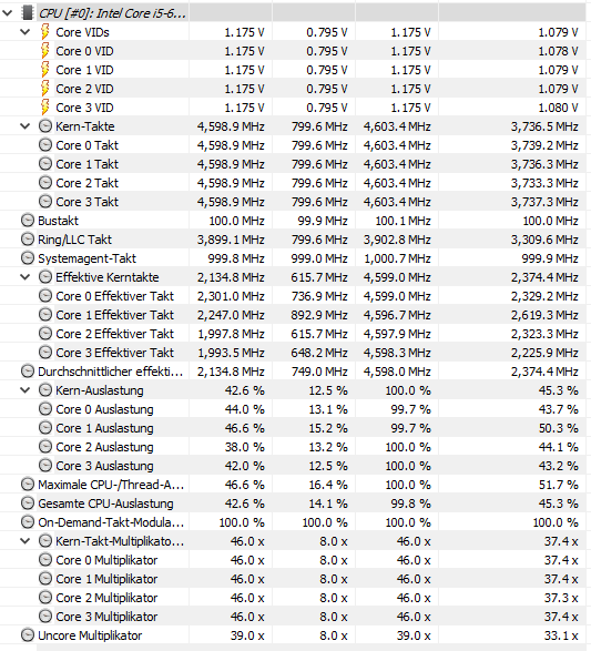

lukikum schrieb:
Nein, das ist immer noch nur eine Spalte. Ich meine so:
Dann bekommt man auch die Sensoren zur GPU mit drauf.
P.S.: Oh, ich sollte wohl den USB-Stick mal neu formatieren. 😂
Und der Screenshot sollte natürlich während der Problemsituation erstellt werden, also mit dem laufenden Spiel im Hintergrund.

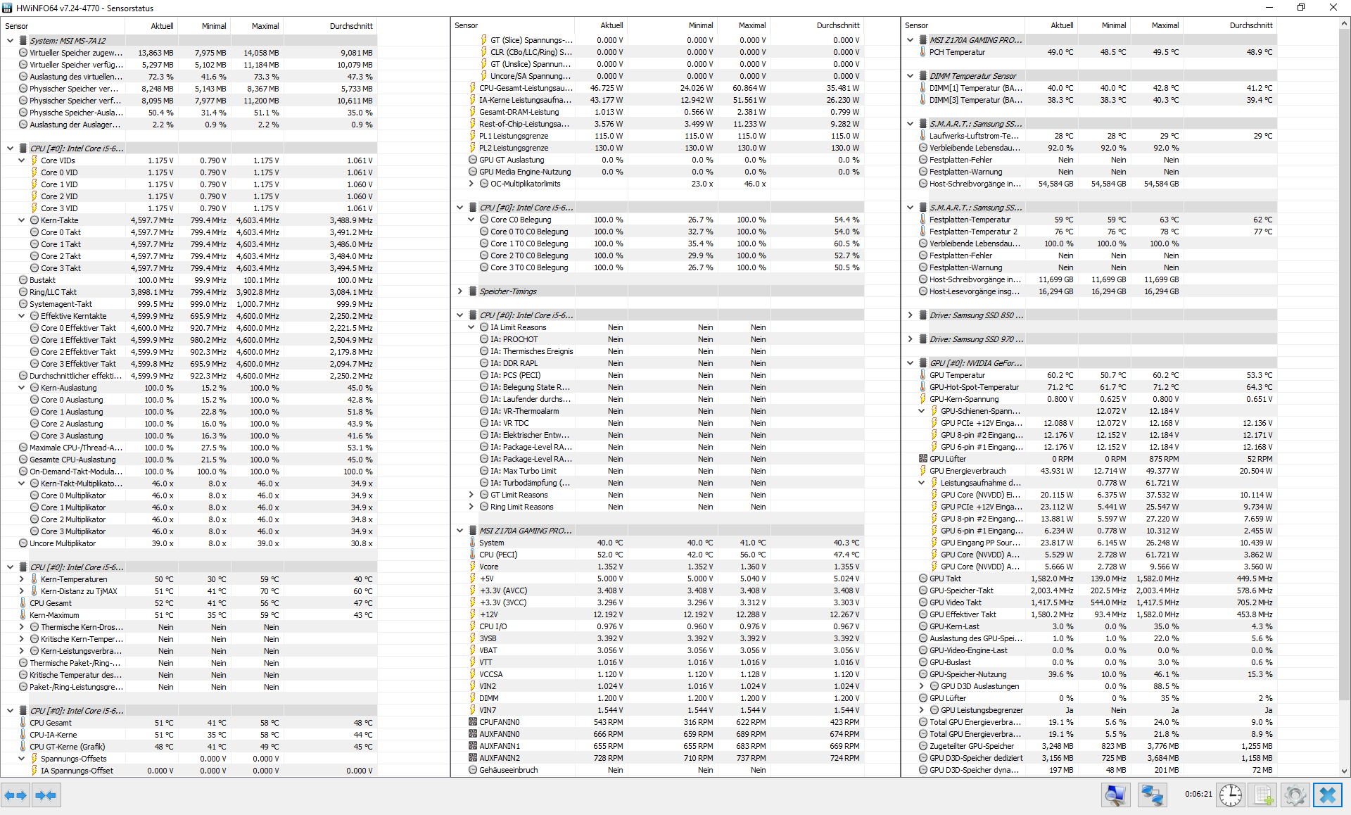

So jetzt noch mal alles auf einem Bildschirm während einem CIV 6 Benchmarks :)

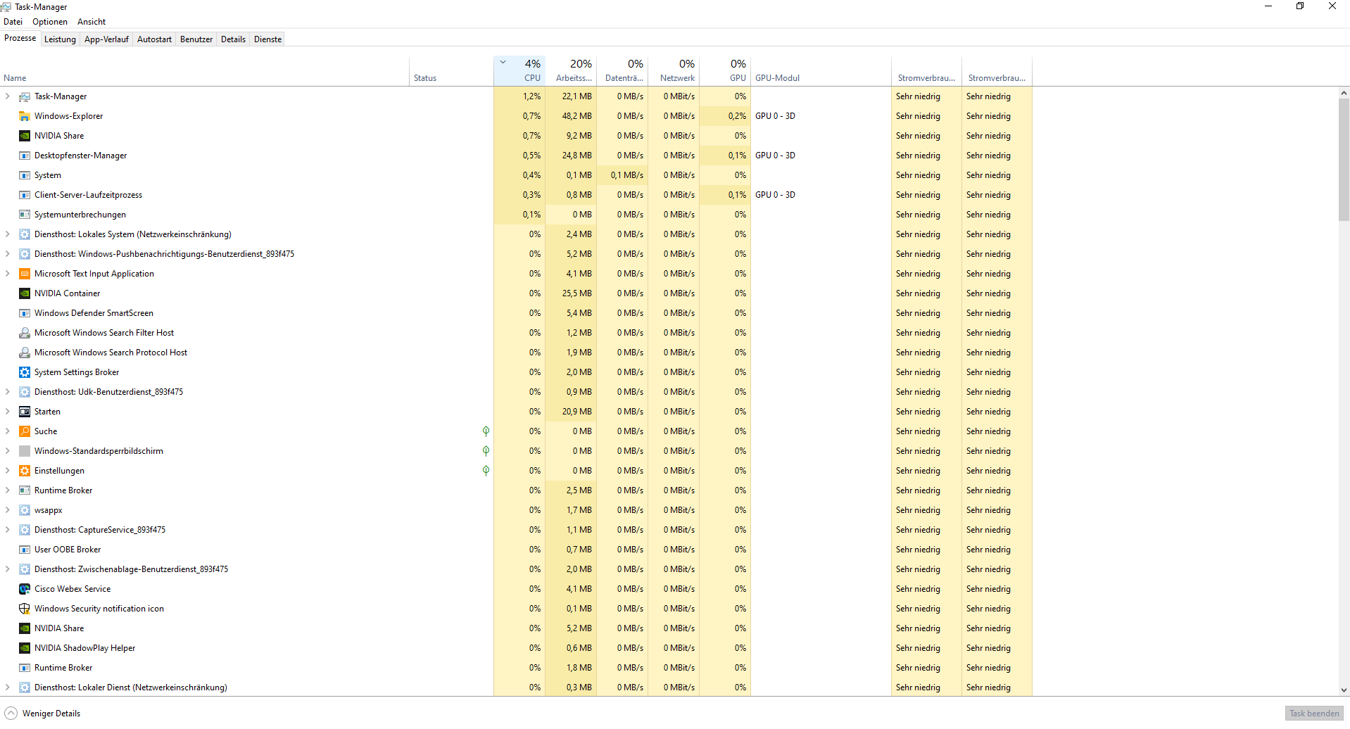

Das ganze sieht dann leider so aus:

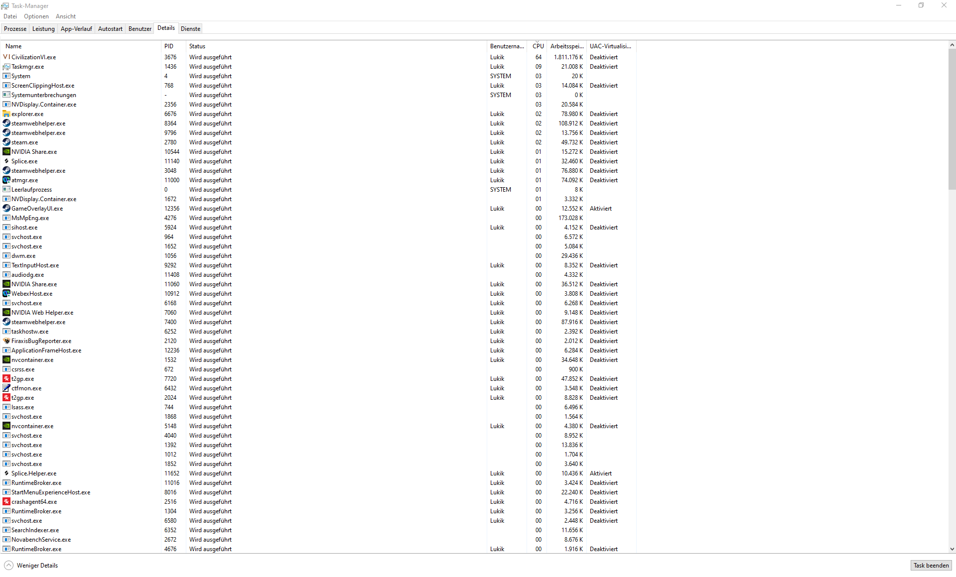

Das letzte malhast du das doch geschafft den prozesse tab abzulichten. und gerne auch die details dann.
Sehr gut, aber am besten das ganze nochmal mit eingeblender Auslastung, unterteilt in die einzelnen Prozesse.
Es geht nicht darum, Deine Aussage anzuzweifeln, sondern zu sehen, welcher Task Deine CPU Performance beim spielen auffrisst.
Mit dem Namen des Tasks können Dir noch wachere Spezialisten weiterhelfen.
Hier noch mal die einzelnen Prozesse :) Schon mal jetzt vielen Dank für die ganze Hilfe, tolle Community !

Als Ergänzung noch das Detail tab:
