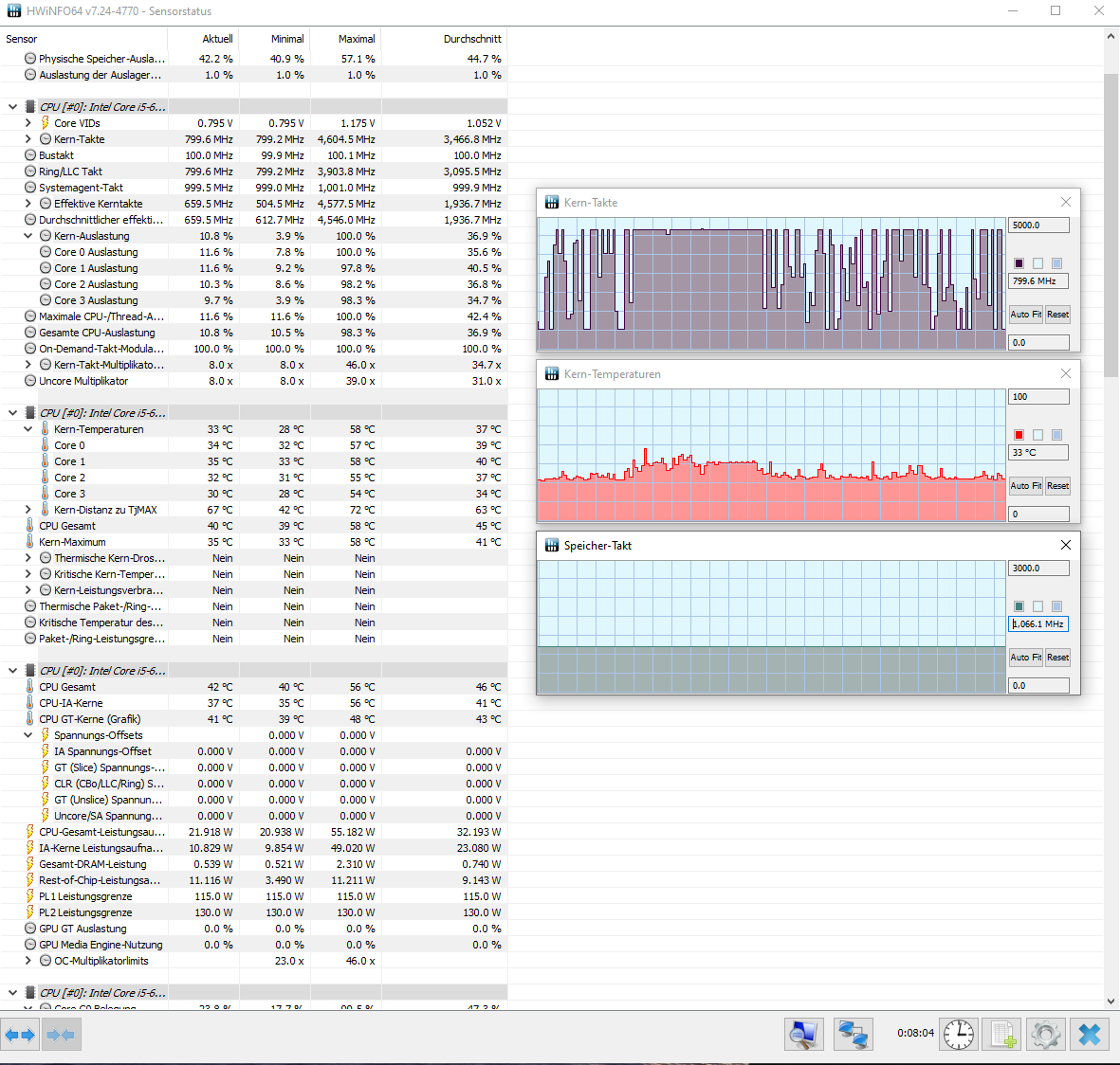

Ich hoffe das reicht so. Beim Startup vom game war die CPU ganz kurt auf 58 Grad. während der Benchmark dann aber doch eher zwischen 45 und 51 Grad.
Ich hab die Grafikeinstellung übrigens mal heruntergestellt und keinen Unterscheid bemerkt. Kleine Sidenote noch dazu: Es gibt manche Spiele die nicht spielbar sind z.B. COD Warzone oder Valorant(?!). Dort bekomme ich höchstens 3-8 FPS mit niedrigsten einstellungen.

Hat das nicht eher etwas mit der GraKa zu tun, das diese z.B. nicht mehr richtig aus IDLE hochtaktet ?
Was sagt GPU-Z ?
Was sagt GPU-Z ?
Wenn die CPU angeblich auf 100% Last läuft aber die GPU nur mit 5%, liegt ein CPU Limit an

PSY-BORG schrieb:
Bzw. was sagen die restlichen zwei Drittel der HWiNFO-Daten, die im Screenshot immer noch fehlen.
@lukikum Die Diagramme sind weniger hilfreich, aber man kann die Messdaten mit den Pfeilen unten mehrspaltig schalten und dann passen mehr auf den Screenshot. Das hilft hier dann mehr.

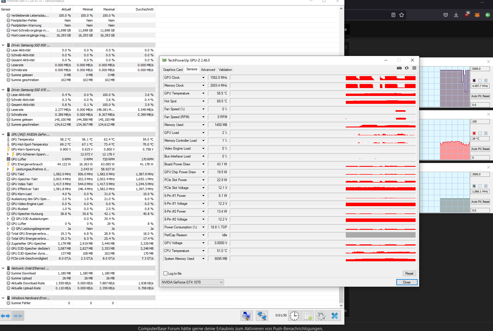

Was sagt GPU-Z ?
Task Manager meinte es war im Benchmark eine Auslastung von max 33%

Wenn du gerade nichts machst und auch keinen Browser auf hast bitte auch gerne mal eine Liste aller prozesse nach prozessorauslastung installiert. die gesamtauslastung in dem Augenblick auch gerne mit dabei
@KenshiHH: Genau, angeblich. Bisher sehe ich keinen Anhaltspunkt, das es wirklich etwas mit der CPU zu tun haben könnte.
Evtl. schaltet die GraKa die Power-States nicht richtig.
Ich würde echt gerne wissen ob sich die GraKa @ GPU-Z mit dem kleinen Render Test normal verhält, oder weiterhin im IDLE Modus verharrt.
EDIT: OK, schaut normal aus mit der GraKa.
FAN Speed: 0% - Ist die GraKa unter Wasser ?
