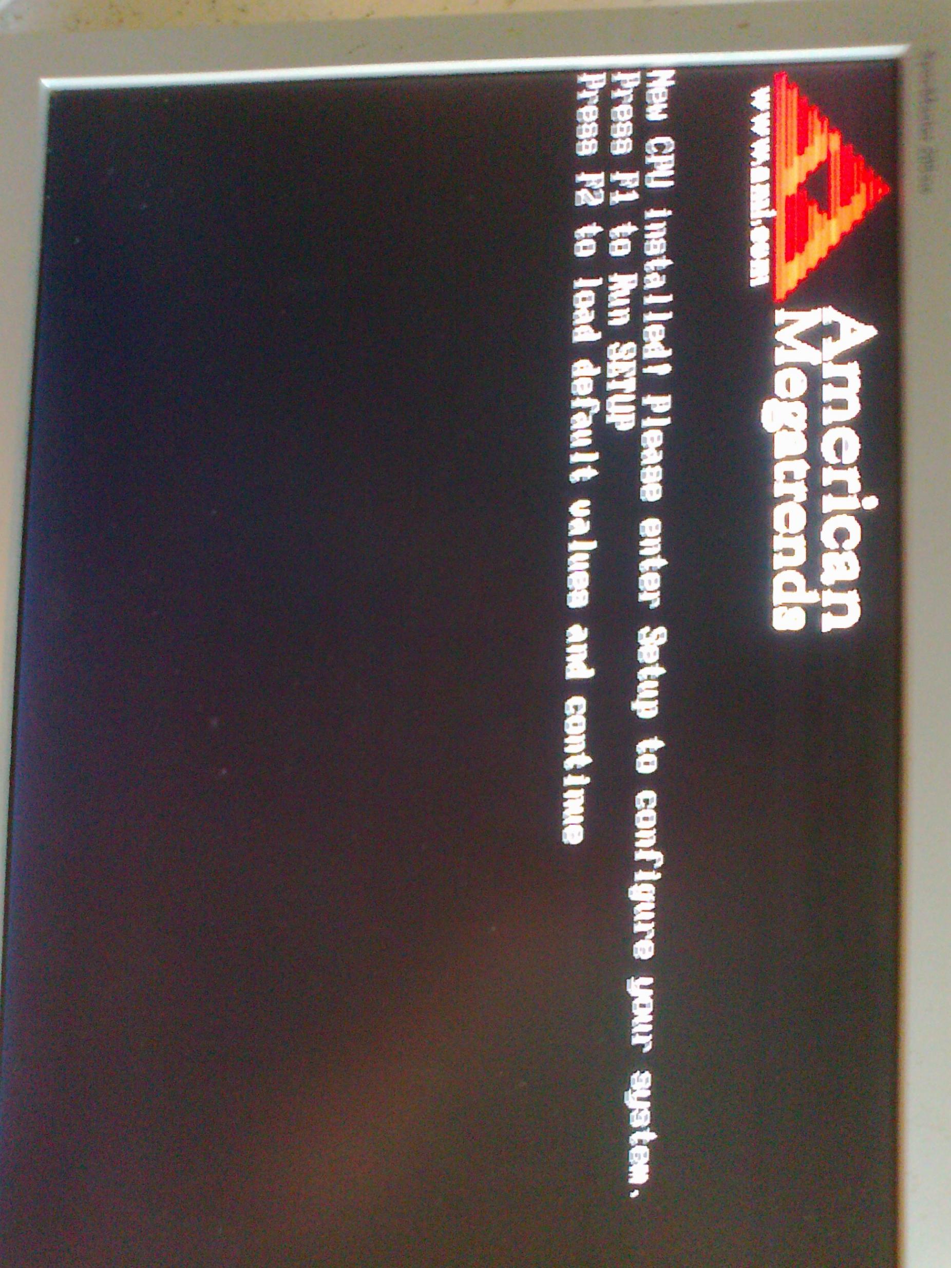

Das ist die Meldung.
ja und was steht da? "New" heisst neue cpu musst nur im bios alles neu einstellen und gut ist.

birday schrieb:
du solltest das nächste mal erstmal lesen. da ist kein "not".
