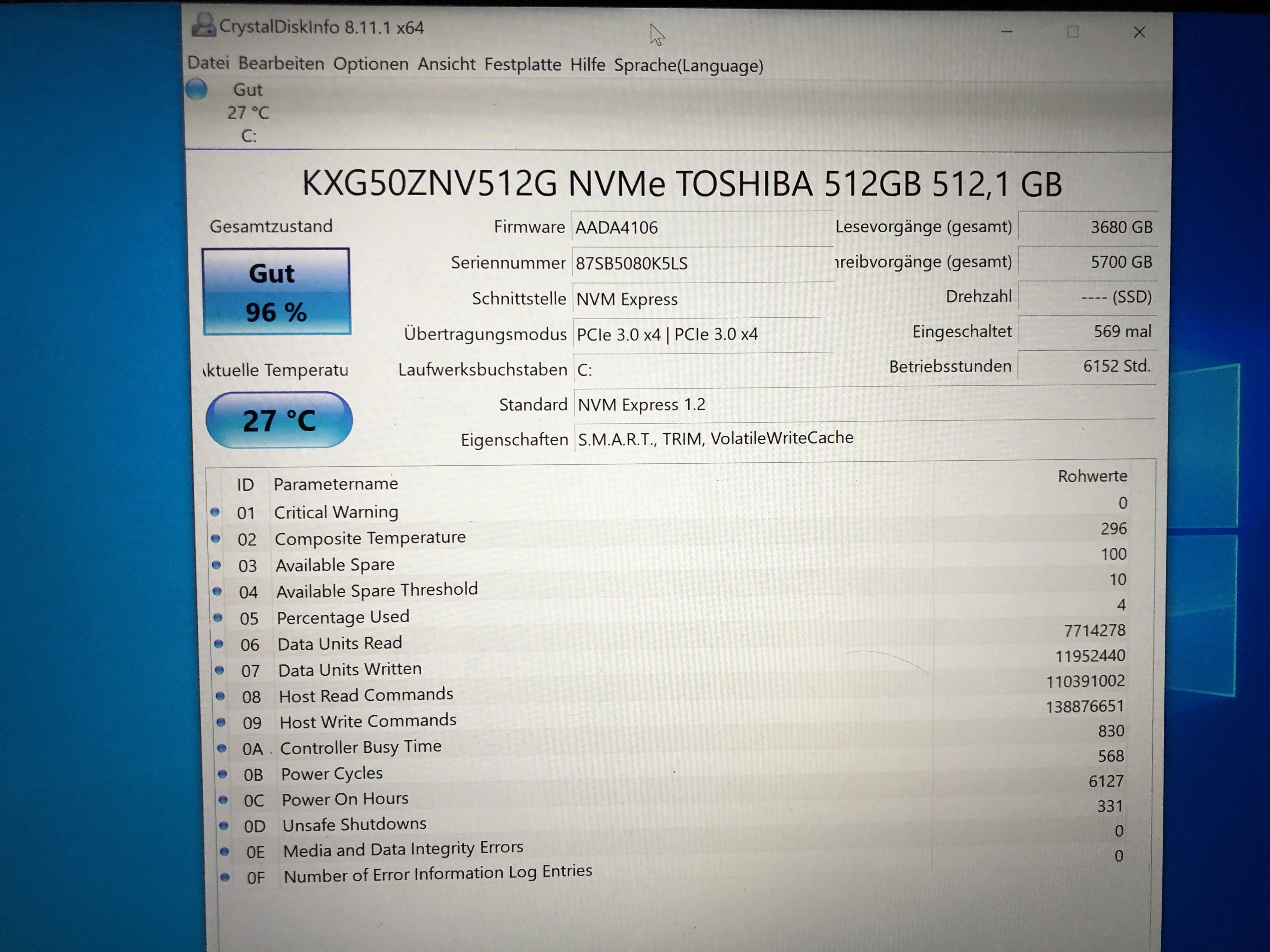

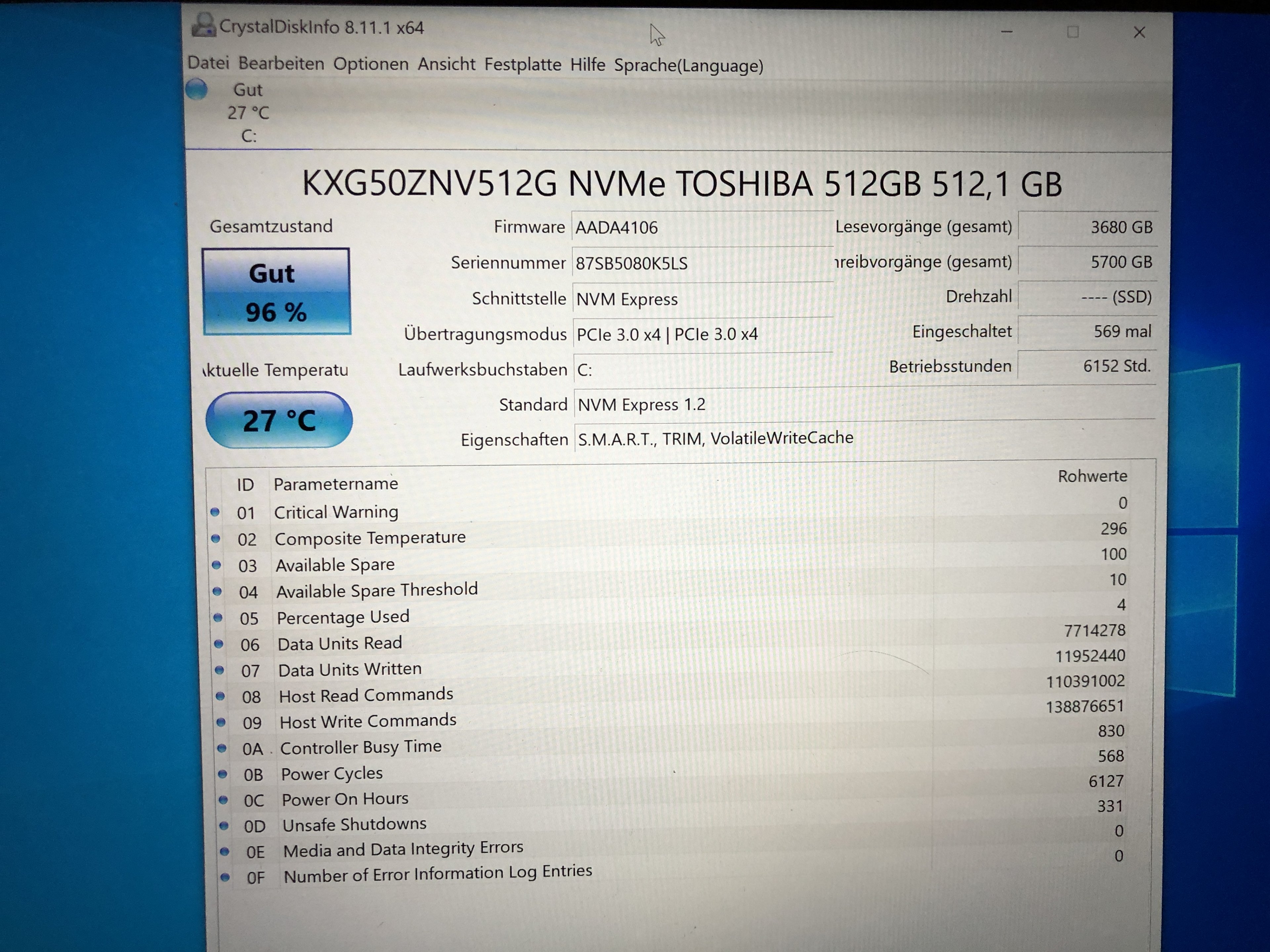

Die Ergebnisse schauen in Ordnung aus, oder?

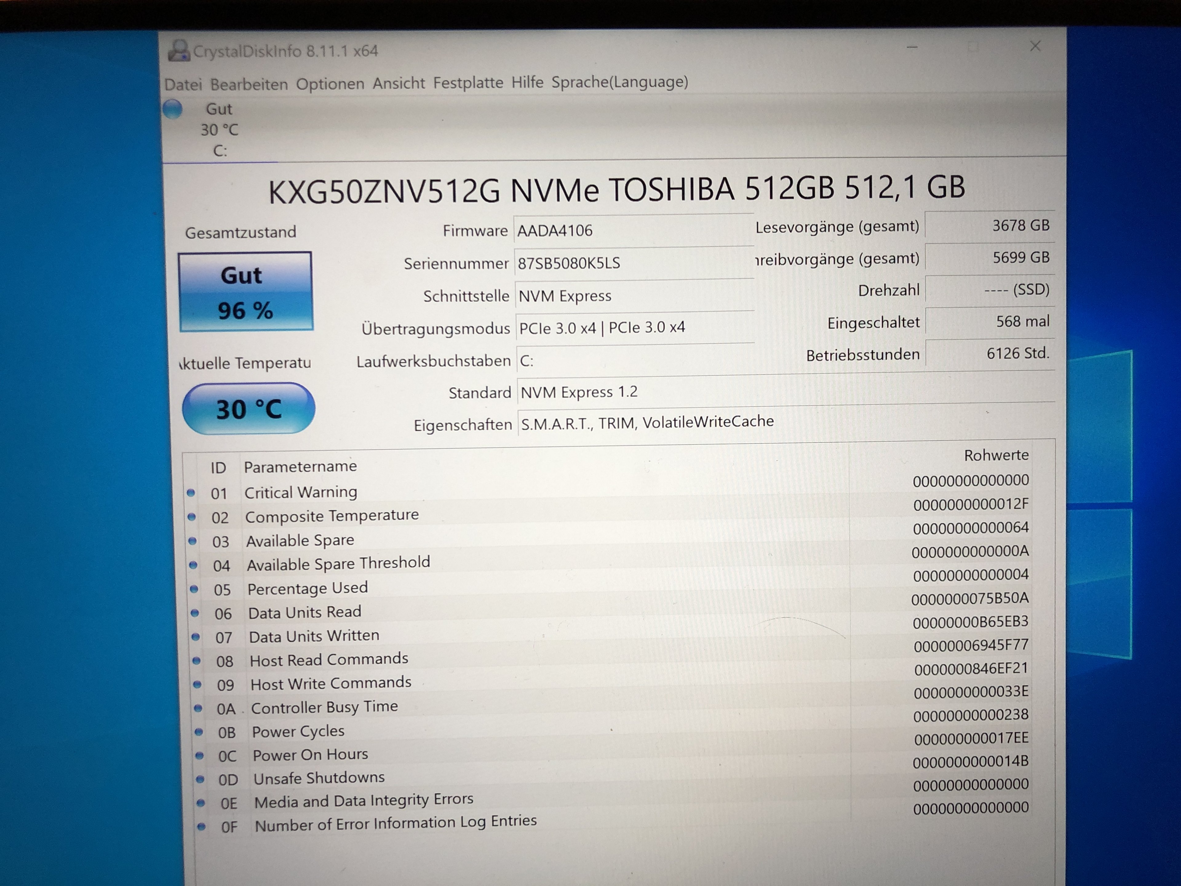

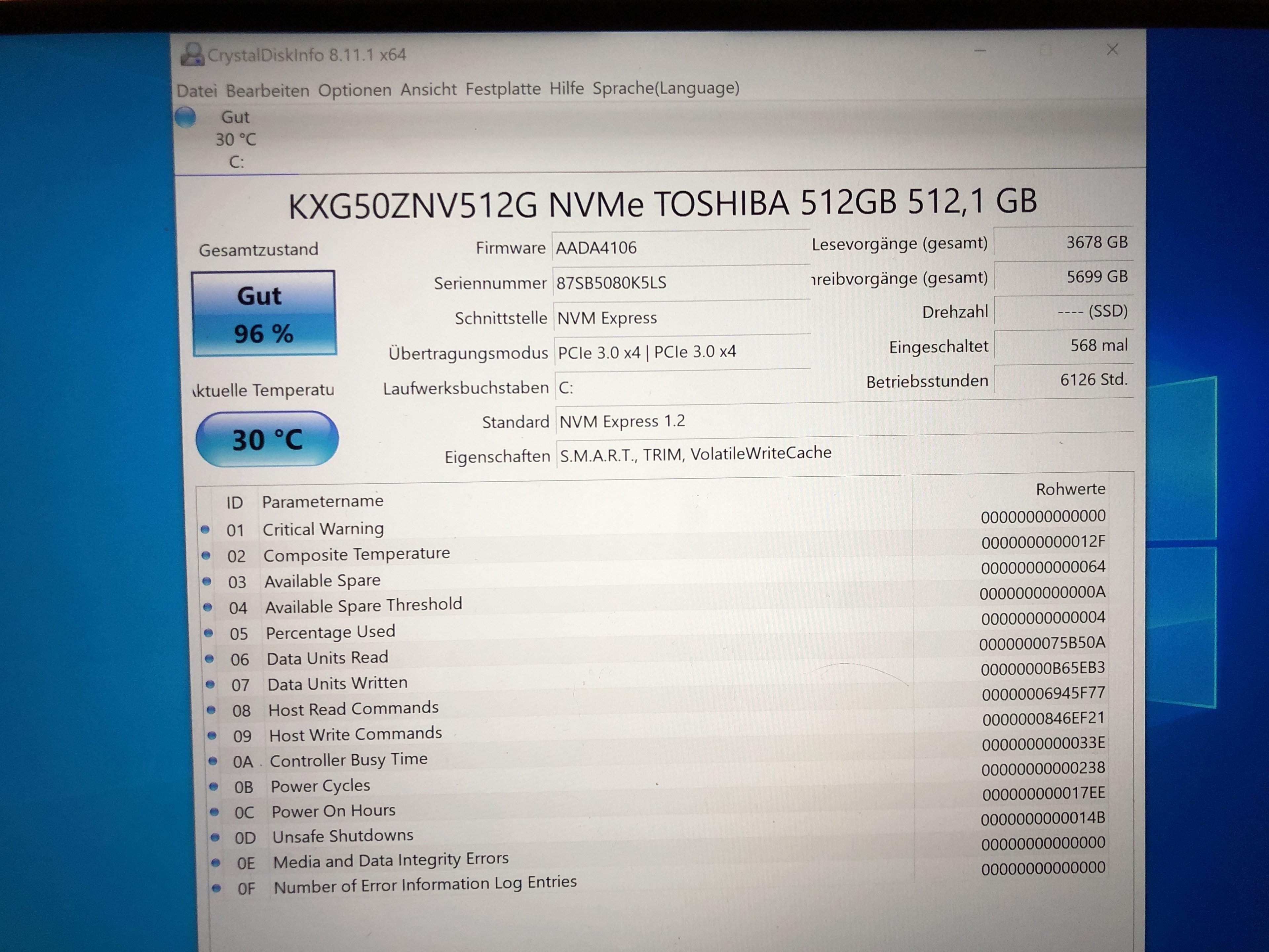

Bin jetzt zu faul die Rohwerte umzurechnen ;) Schalte mal auf die tatsächlichen bzw. Dezimalwerte um.
Hab das Tool lange nicht mehr benutzt, das müsste aber unter Optionen -> Erweitert -> Rohwert -> 10 (DEC) sein
Sorry, anbei die andere Ansicht :)

Kannst du da nun etwas herauslesen?
Hi,
mir scheint, dass bei nvme Festplatten die Werte nicht so schön dargestellt werden wie bei normalen SATA-Platten, siehe Bild unten.
Deine gezeigten Werte sind aber soweit erstmal unauffällig - außer der letzte. Warum steht "Unsafe Shutdowns" auf 336? Fährst Du den PC nicht sauber runter?
