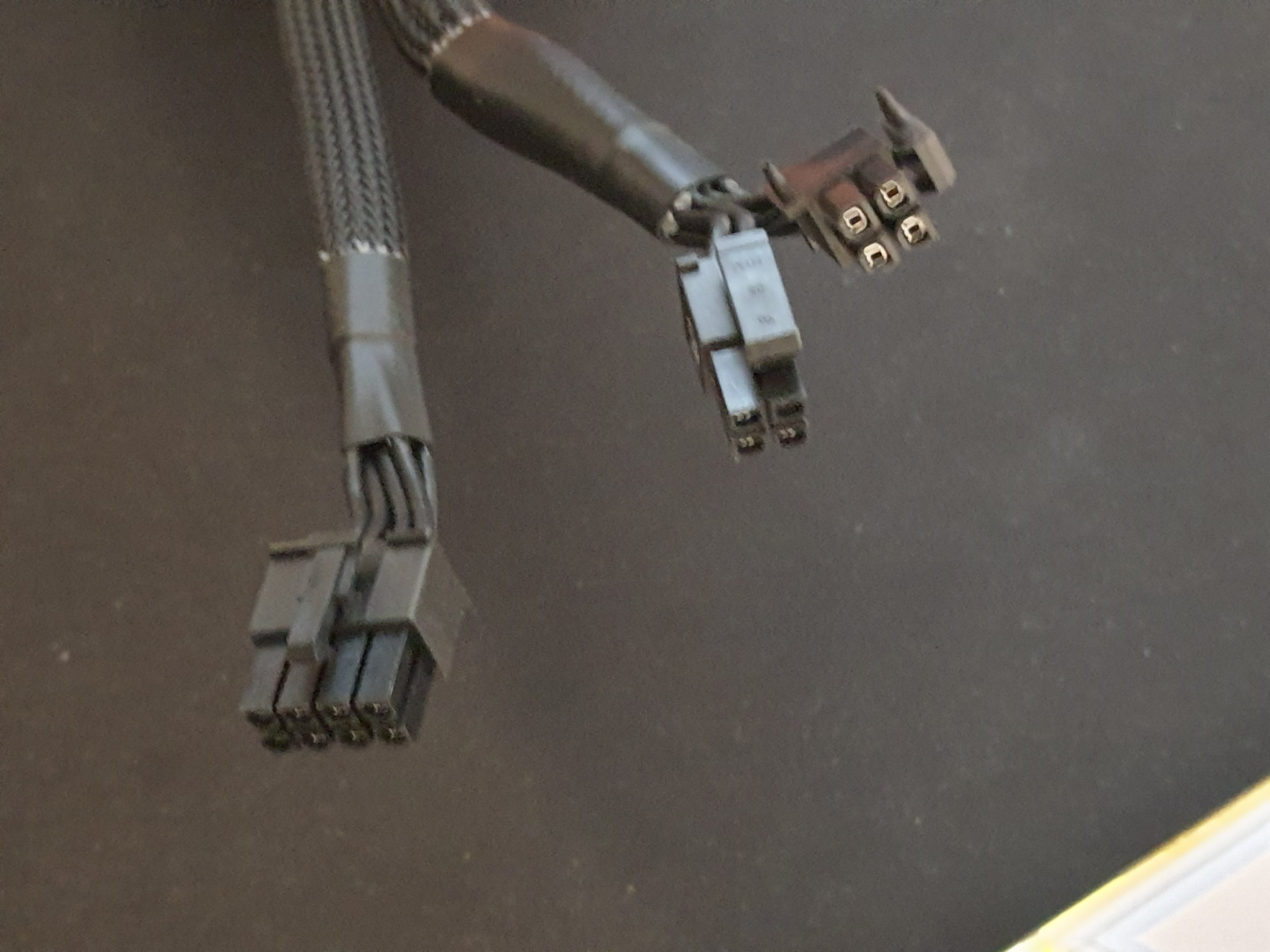

Ich wollte mal wissen, ob ich folgendes Kabel für die GPU nutzen kann:

Nein, natürlich nicht!

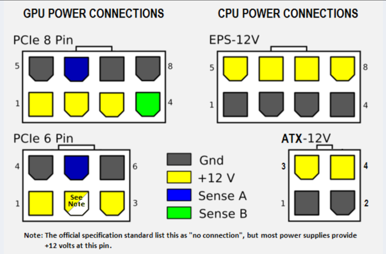

CPU Kabel gehört ans Mainboard und nicht an die GPU, wie kommt man auf die Idee?
Außerdem wie willst du dein PC Betreiben wenn das Mainboard nicht mit Strom versorgt wird?
Reaktionen: aragorn92 und metallica2006
(sidefact: Beim GPU Stecker ist die Polarität zum CPU Stecker verdreht, man bekommt ihn mechanisch trotzdem angeschlossen. Meiner Meinung nach ein ganz grober Konstruktionsfehler)

Ich habe aber nur 2 PCIe Kabel mit Aufteilung. Ich habe hier irgendwo gelesen, dass es besser ist, wenn jeder 8 PIN Stecker einen eigenen Strang hat. Netzteil HX750
Grundsätzlich ja aber dennoch macht das was du vor hattest keinen Sinn. Dann lieber beide an einem Strang, wobei der müsste zwei Stränge haben. Wenn du drei PCI-e besucht kannst den Dritten ruhig aus dem verzweigten nehmen
