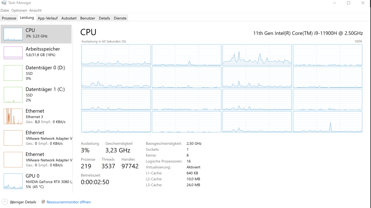

Mir ist im Taskmanager aufgefallen dass mein Logischer Prozessor auf 100% ist. Dauerhaft. (Bild1)
Ich habe schon Tage lang alles getestet das Problem ausfindig zu machen - aber es war nicht so leicht.

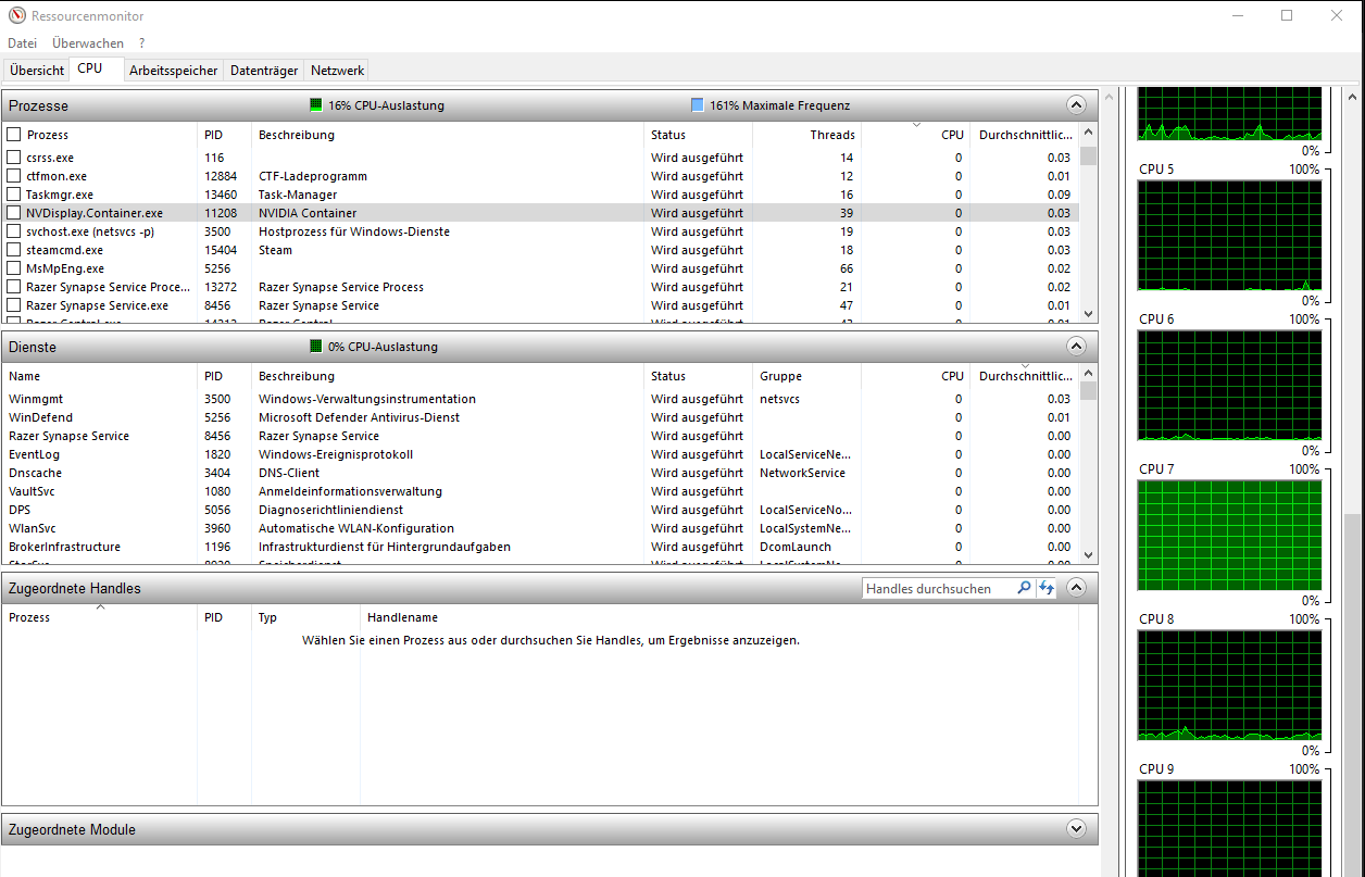

Dann habe ich gestern Abend alles augesteckt und den Laptop neugestartet - Auslastung super. (Bild2)

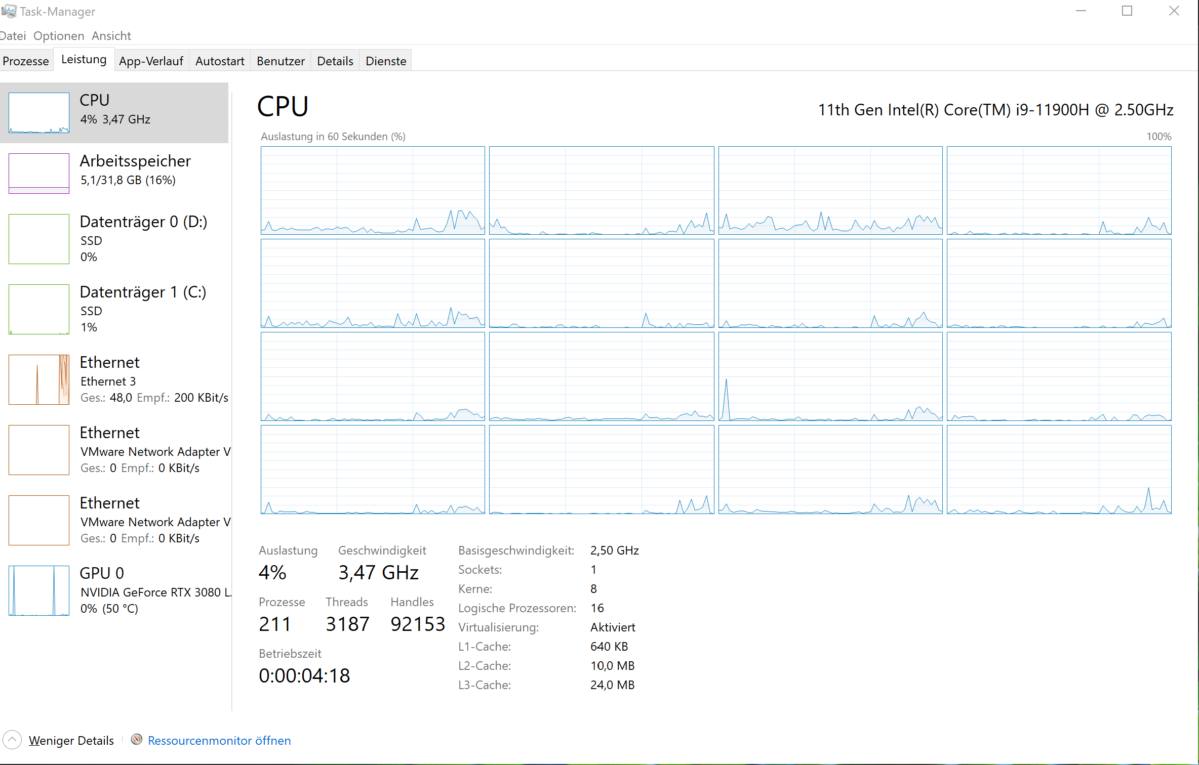

Und sobald ich den Monitor via USB C Verbinde passiert das:
(Bild3)
Ein Ausstecken des Bildschirmes resultiert aber nicht in weniger CPU-Last. Einmal eingesteckt bleibt die Auslastung gleich.
Problem: Ich kann nicht sagen ob das Problem seit Anfang an besteht oder erst kürzlich. Mir ist es erst jetzt aufgefallen.

Kannst du über den Ressourcenmonitor rausfinden was das verursacht?
Guter Tipp. Den RM kann ich momentan leider nicht deuten.
Kann ich da nach CPU Core filtern?
Vllt. hilft dir ja schon der Screen
