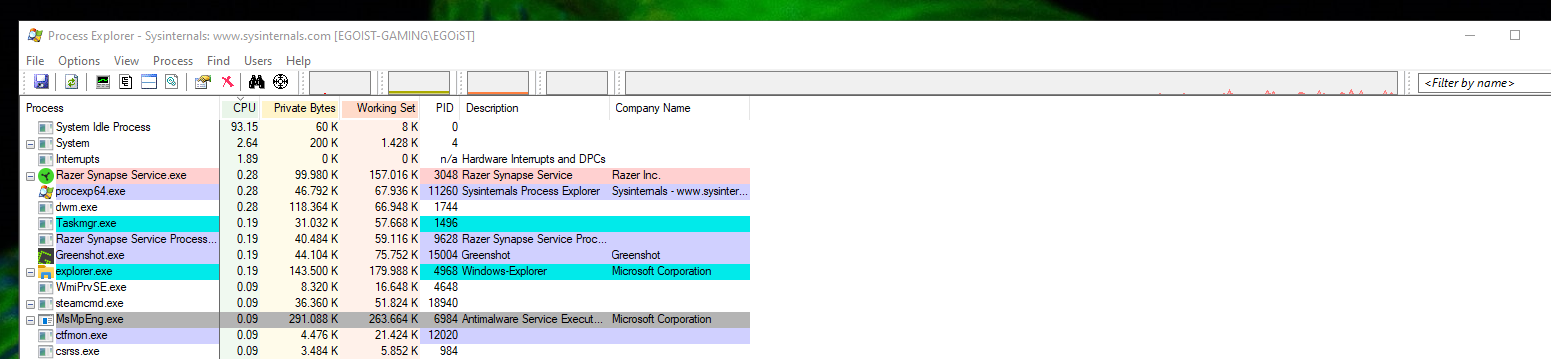

cruse schrieb:
du musst herausfinden welcher dienst oder prozess die auslastung verursacht.
recource monitor oder process explorer. irgendwas muss die auslastung anzeigen.
alles andere ist wie mit dem stock im schlamm stochern

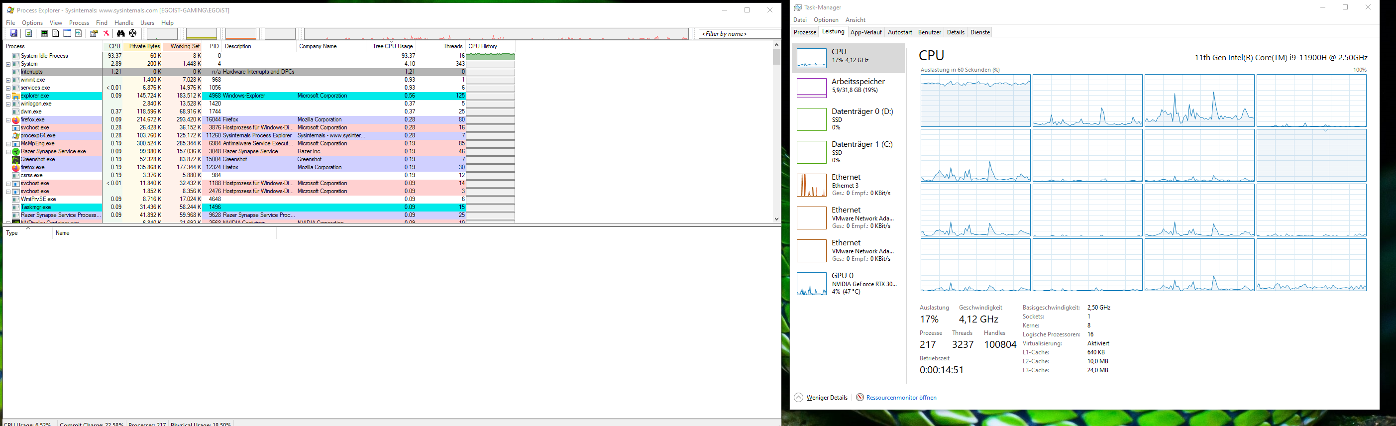

Wenn nur der Monitor via USB-C Verbunden ist, dann steigen die Kerne 1 & 7 an.

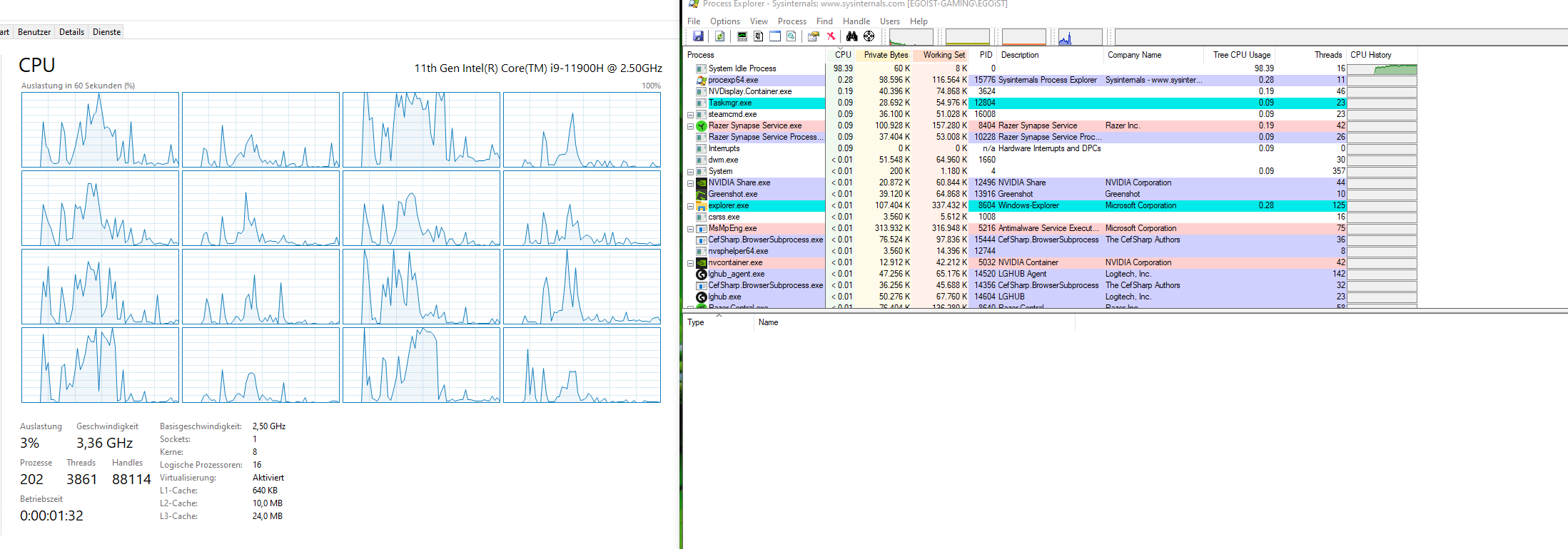

Drewkev schrieb:
Den Screenshot hast du gemacht, nachdem du den Monitor wieder abgesteckt hast?
Der Screenshot ist, mit dem Bildschirm am USB C Port. Und mit Kern 1 und Kern 7 unter Last.
Mir kommt "interrutps" komisch vor...
Das ist safe ein USB-C Bug (evtl. in Verbindung mit Thunderbolt). Da kannst Du nur einen Work-Around machen. Also schließe den Monitor entweder über HDMI an oder klemm ihn an die Docking-Station. Augen aufhalten nach Updates und wenn diese erfolgt sind, kannst Du erneut testen. Und klar müssten wir langsam mal wissen, welcher Prozess die Last verursacht.
Drewkev schrieb:
Und die Einträge bleiben identisch wenn abgesteckt?
Das ist abgesteckt.
Wenn ich das richtig sehe, hat dein Laptop zwei USB-C Anschlüsse. Gibt auch der zweite ein Bild aus?
Der zweite gibt auch ein Bild aus. Zeigt aber das selbe Verhalten. Hatte ich ebenfalls vor 2oder3 Tagen getestet.
