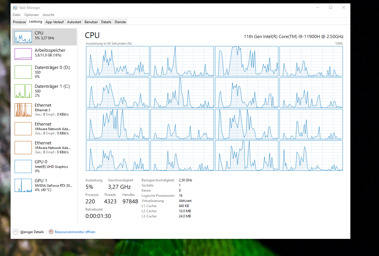

Schalt sie testweise mal einEGOiST1991 schrieb:Die iGPU ist komplett ausgeschaltet dank MUX-Switch.
EGOiST1991 schrieb:Ein Work-Around ist zwar für den Hauptmonitor möglich, jedoch nicht für mein VR-Headset....
LOL.Weedlord schrieb:Schalt sie testweise mal ein
Ich hatte schon 2 Schrauben von der Unterseite losgeschraubt, als deine Nachricht am Handy aufploppte.Weedlord schrieb:Schalt sie testweise mal ein

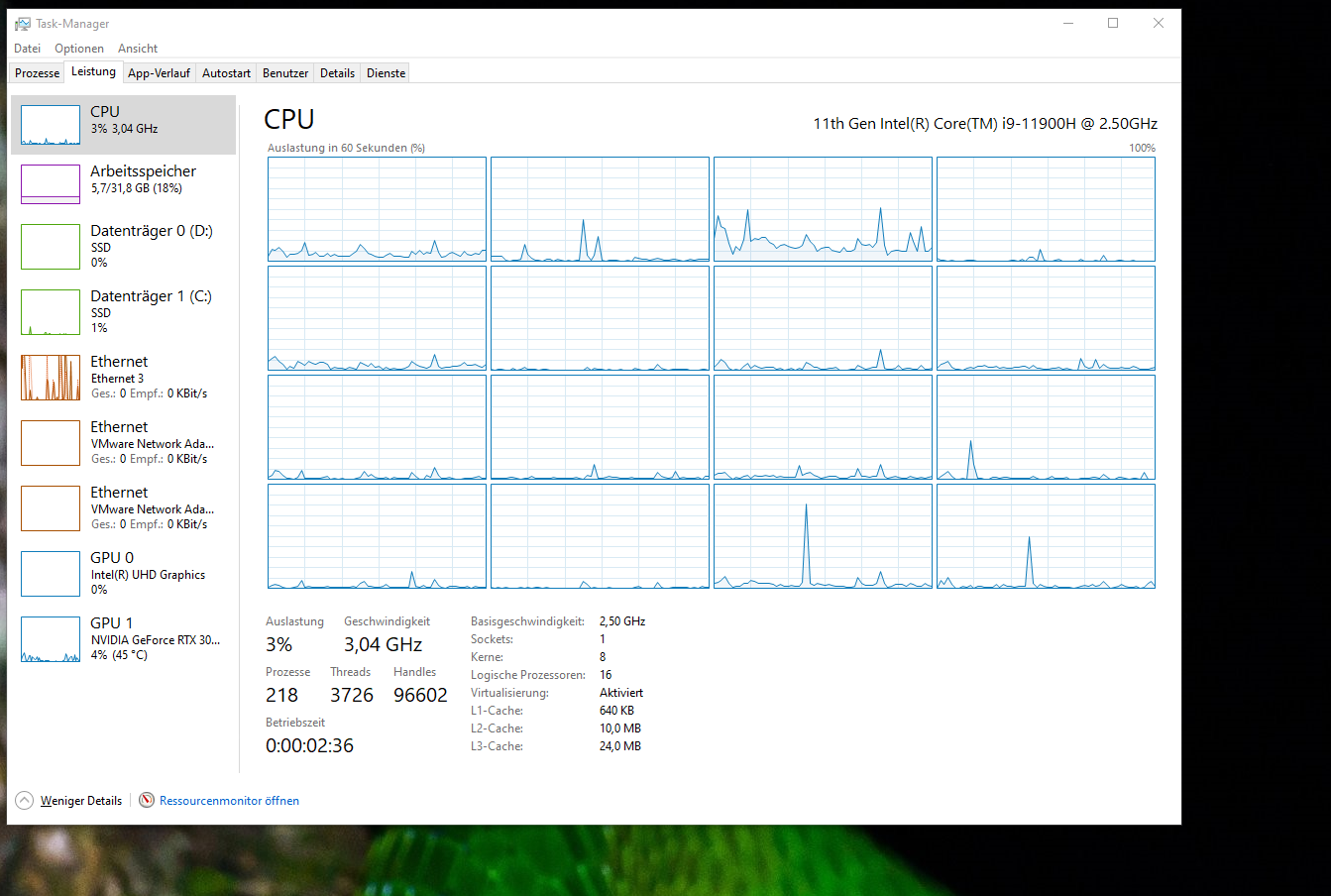

Ja. Da liegt der Fehler.
Auch für die Nachwelt: JA.t-6 schrieb:Versteh ich das richtig: Das Einschalten der iGPU hat jetzt die CPU auf die zu erwartende (niedrige) Auslastung gebracht?
Von dem Aufbau habe ich keine Ahnung und glaube dir diese Aussage deshalb gerne. Danke für die Erklärung.mibbio schrieb:Die iGPU wird schlicht das, von der Nvidia-Karte berechnete, Bild an den USB-Port schicken. Das belastet die iGPU halt nicht wirklich, weil die selber nicht großartig was dafür berechnen muss. Ist die iGPU aber deaktiviert, wird die Aufgabe von der CPU übernommen, die dann aber die nötigen Sachen, die die iGPU ohne viel Aufwand in Hardware macht, "emulieren" muss. Das braucht dann eben mehr Rechenleistung und lastet dadurch 1 Kern komplett aus.

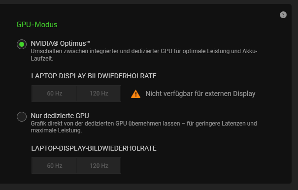

Ob die Aussage auch von Razer kommt?EGOiST1991 schrieb:Da muss Razer aber nochmal an der Grafik und den Aussagen arbeiten das ist komplett das Gegenteil (nach meinem Verständnis) von dem was die Software sagt:
Ja. Der Fehler sitzt oft vorm (zu großen) Bildschirm ^^Drewkev schrieb:Ob die Aussage auch von Razer kommt?
Vielen Dank für die Erklärung.mibbio schrieb:Das "Nur dedizierte GPU" bezieht sich nur darauf, wer das Bild berechnet/rendert, aber nicht unbedingt, wer das fertige Bild dann an den Monitor schickt. Die CPU/iGPU wandelt das letztendlich nur noch in ein DP-Signal für den USB-C Anschluss um. Das kann die iGPU halt mit deutlich weniger Aufwand (weil dafür optimiert) als die CPU.
Das Diagram mit der Anschluss-Zuordnung sagt erstmal nur aus, über welche Anschlüsse das Bild der dedizierten GPU ausgegeben werden kann, unabhängig davon, ob da noch ein Zwischenschritt nötig ist.
