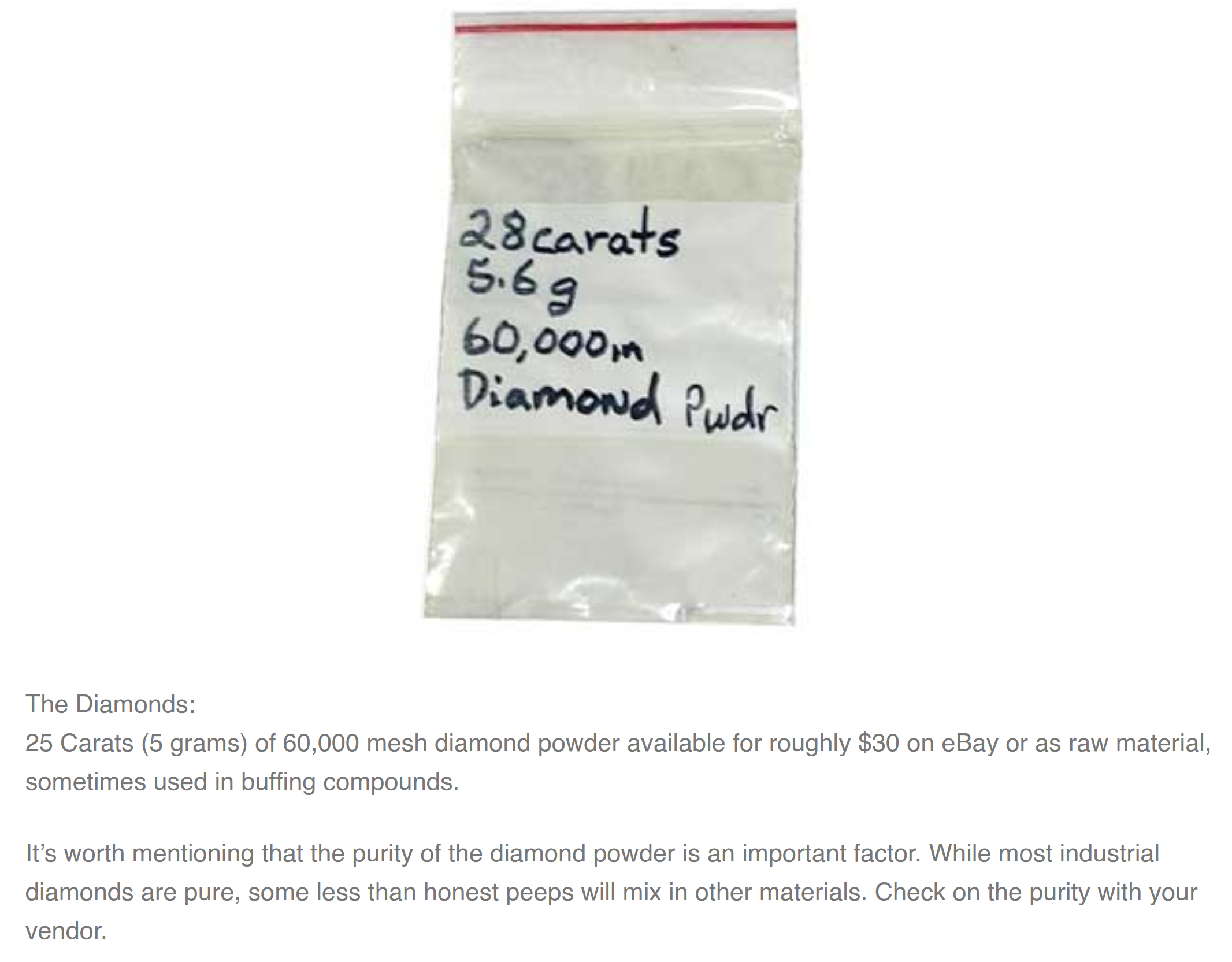

Ich weiß es, synthetisches Diamantpulver mit 100 Carat habe ich bestellt!
Und einer Körnung von 0,25 also 0-0,25 my.
Also wenn du im Baubereich ne 0,25er Körnung angibst reden wir von einer Korngröße von 0,25mm.
Das ist was, was ich definitiv nicht in die Nähe meiner CPU lassen wollte. Da müsste die Körnung viel kleiner sein. 0,25mm sind kein Abstand den man zwischen CPU und Kühler haben möchte. Da bringt es nix wenn die WLP noch so gut mit Diamantstaub angemixt ist.

Also, hast du dir denn diesen Link mal durchgelesen? Da sind doch Angaben dabei was die verwendet haben...
https://www.inventgeek.com/diamond-grease/

Es sind 0-0,25 my
Ein Mikrometer (veraltet auch Mikron, oder My nach dem griechischen Buchstaben µ), abgekürzt µm, entspricht dem Millionstel eines Meters: 1 µm = 10-6 m = 0,000 001 m. Oder 1 µm = 10-3 mm, also ein Tausendstel Millimeter.

Die Angabe von 0,25 müsste eigentlich bedeuten, dass die mittlere Korngröße 0,25 µm beträgt (die entsprechenden DIN-Norm [ISO 6344] gibt es auch so an). Es werden also auch kleinere und größere Körner dabei sein.

Ich bezweifle das der Staub viel bringt, Diamant mag gut leiten, das Problem ist wohin? Man bräuchte jetzt eine Diamantbrücke vom Heatspreader zum Kühler. Hier hat man aber immer nur kleine Kügelchen, diese bieten wenig Strecke...

Ja wenn es optimal funktioniert, alles gut vernetzt ist geht die Wärmeleitfähigkeit hoch. Aber die Paste wird nicht mehr so gut fließen, mit etwas Pech vergrößert man dann also den Abstand zwischen CPU und Kühler.
Einfach testen, ich würde aber keine Wunder erwarten. Im Besten Fall schleift man CPU und Kühler so das sie perfekt aufeinander passen. Ist aber auch nicht einfach wenn sich die Form der CPU mit dem Erwärmen verändert...

Der ganze Aufwand für im besten Fall 2K Delta, really? Da gäbe es aber effektivere Methoden.
Übrigens beschreibt die Körnung die Anzahl der Fäden pro Zoll des Siebes. Bei W0,25 also 12000er Körnung (ist wie beim Sandpapier). "0,25" ist also nicht(!) die Körnung.
