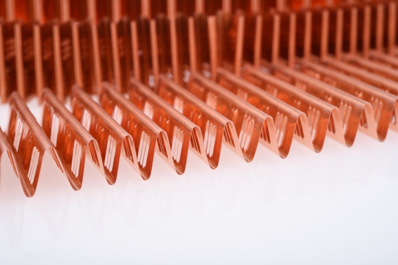

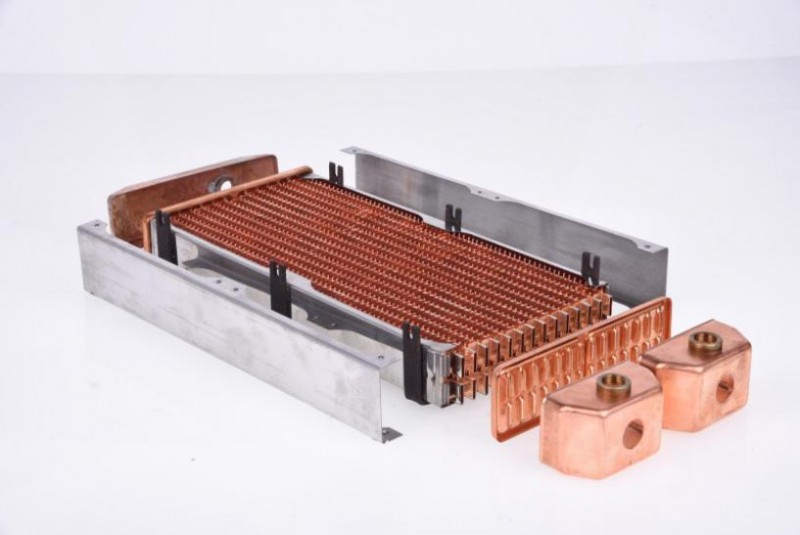

Moin zusammen,
AMDphil hat es schon richtig gesagt.
Kupfer leitet einfach am geilsten. Nimmt Wärme schnell auf und gibt sie auch schnell wieder ab.
Deswegen gibt es eigentlich keine Alternative dazu.
Egal ob bei der Aufnahme beim CPU / GPU oder nachher wieder beim Radiator.

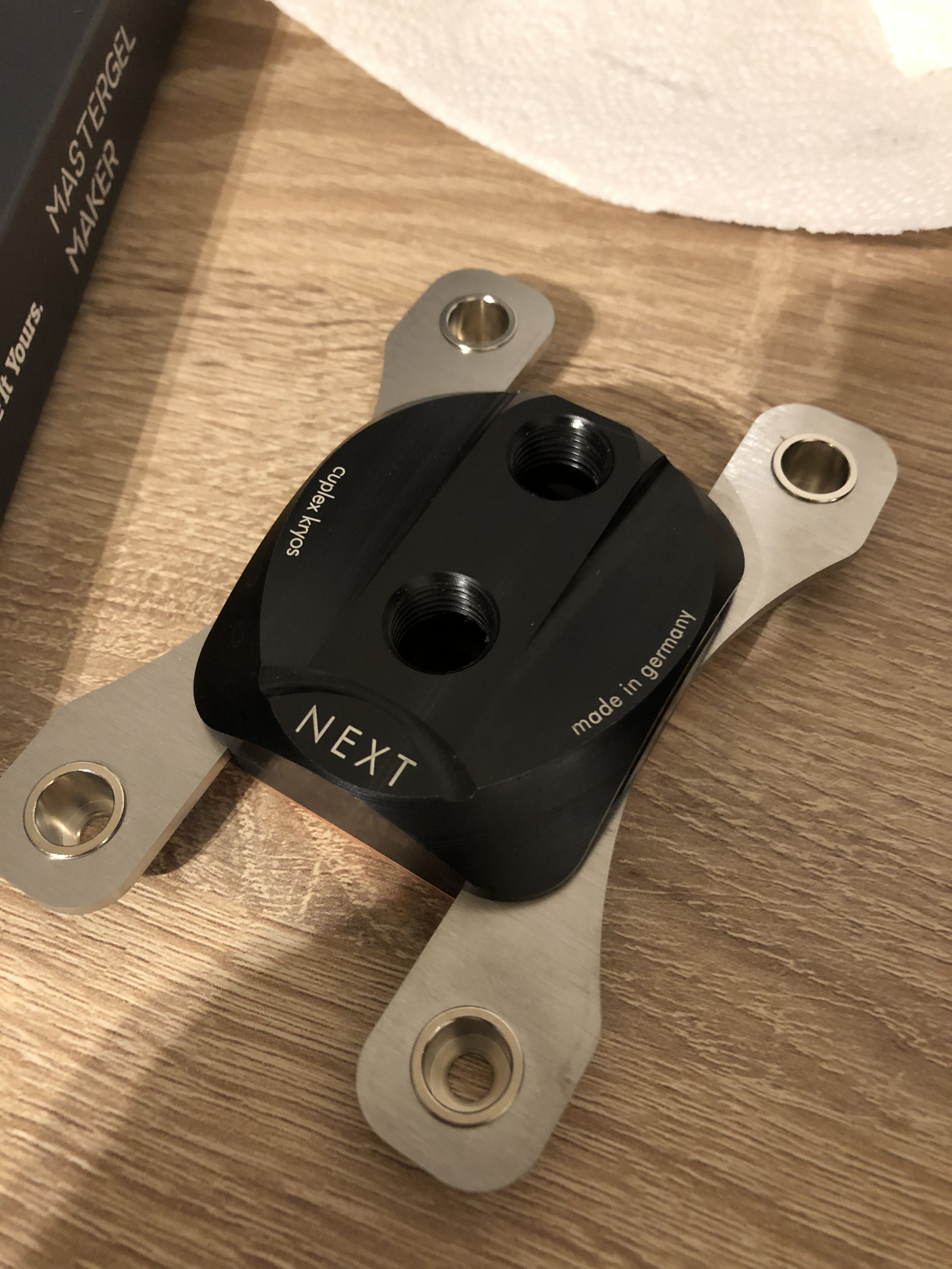

habe mich jetzt für diesen entschieden, da ich auch noch Einsteiger in Custom bin
https://www.aquatuning.de/wasserkue...ryos-next-am4-acetal/kupfer?sPartner=geizhals
der in Kupfer / Kupfer war dann doch nicht in mein Budget, vielleicht wechsle ich irgendwann, dann besteht mehr Aufnahmefläche, als nur über die Platte. Ich freue mich schon darauf.

Ähm, die Kühler sind aus Kupfer und nur vernickelt.
Die Nickelschicht ist dabei nur wenige µm dick und hat damit keinerlei Einfluss auf die Kühlleistung.
Die Nickelschicht dient dabei lediglich dem Korrosionsschutz und der Optik.
Nickel wäre neben der schlechteren Wärmeleitfähigkeit auch noch fast 3x so teuer, also Schwachsinn.
Genauso wenig Einfluss hat auch ein Metalldeckel im Vergleich zu einem aus Kunststoff. Die Wärme der CPU wird über die Bodenplatte an das Wasser abgegeben.
Reaktionen: mykoma
ich muss dazu sagen, dass sich die Wärme über die Bodenplatte auf das gesamte Gehäuse des Kühler verteilt, also auch auf den Kupferdeckel, je mehr Aufnahmefläche vorhanden ist, desto besser ist es
Nimm mal ein Metallblech in die Hand und mach ihn mit dem Haar oder Heißföhn warm, die Wärme verteilt sich auf der Platte, sowie beim Kühler
Kennste ja auch von Luftkühlern mit Headpipes, die Wärme verteilt sich im System und die Wärme wird indirekt aufgenommen.
die Hersteller haben sich dabei schon was gedacht. Ich finde den Kupferdeckel auch sehr effektiv.
Die Bodenplatte ist mit Schrauben am Deckel befestigt, die Schrauben leiten die Wärme an den Deckel weiter. Auch wo der Deckel auf die Bodenplatte anliegt, wird dort die Wärme übergehen, aber am meisten geht wie du sagst die Wärme über die Bodenplatte weiter.
Plastik nimmt, speichert und gibt nicht so gut Wärme auf und ab. Metalle schon, es ist wie ein Metallblock.
dann schau dir mal am besten einen vergleich von radiatoren unterschiedlicher größen an. da kannst du relevante unterschiede von ein paar °C delta sehen, beim deckel der CPU auf keinen fall. da ist nur die kühlerplatte mit kontakt zur CPU/GPU und die kühlfinnen interessant.
was rundherum auf dem kühler ist, hat keine bedeutung. im kühler muss so viel oberfläche wie möglich kontakt zum wasser haben => gaaaaaaanz viele feine kühlfinnen ;)
da is das äußerliche design schon "relevanter", sofern man ein sichtfenster hat

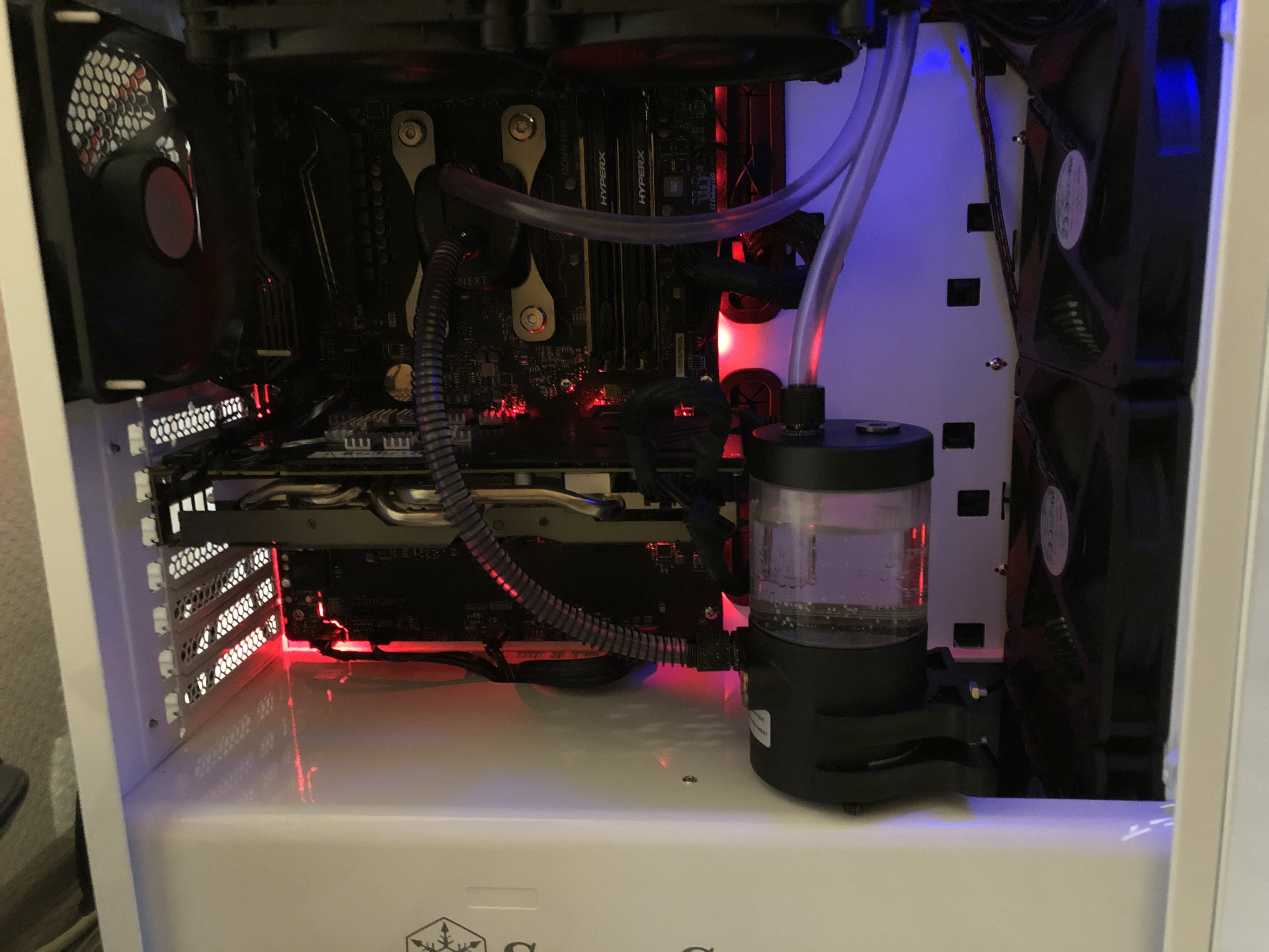

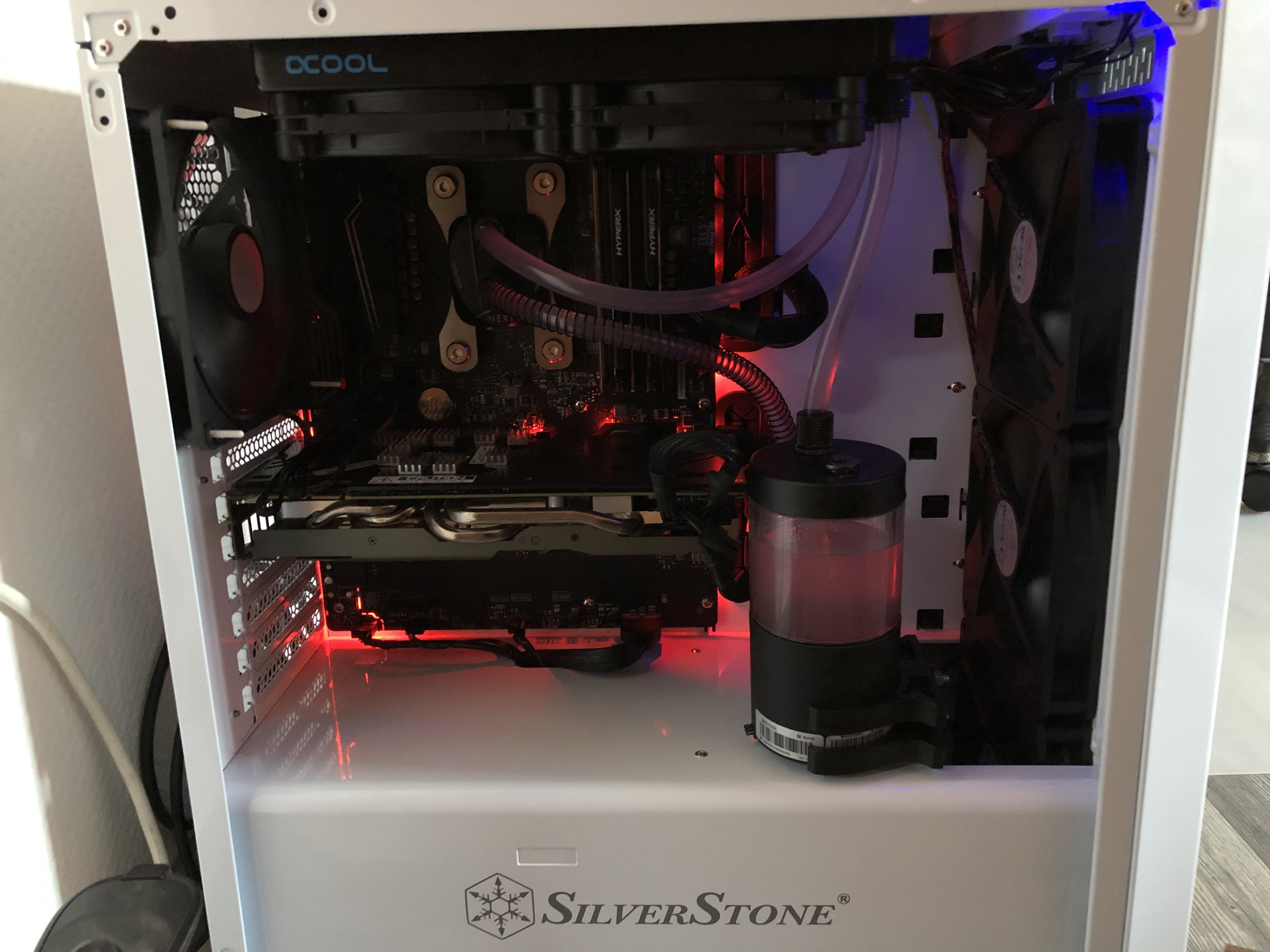

Moin AMDPhil
was hälst du von der Idee den AGB mit der Öffnung nach hinten zu drehen und den Schlauch nicht vor der Grafikkarte sondern seitlich wie den anderen Schlauch zu führen ?
Beste Grüße
Andreas / Support ALCAndreas
ja bin auch am Überlegen die Grafikkarte mitanzubinden, der Lüfter der Grafikkarte ist so laut bei 80%
Meinste so?
