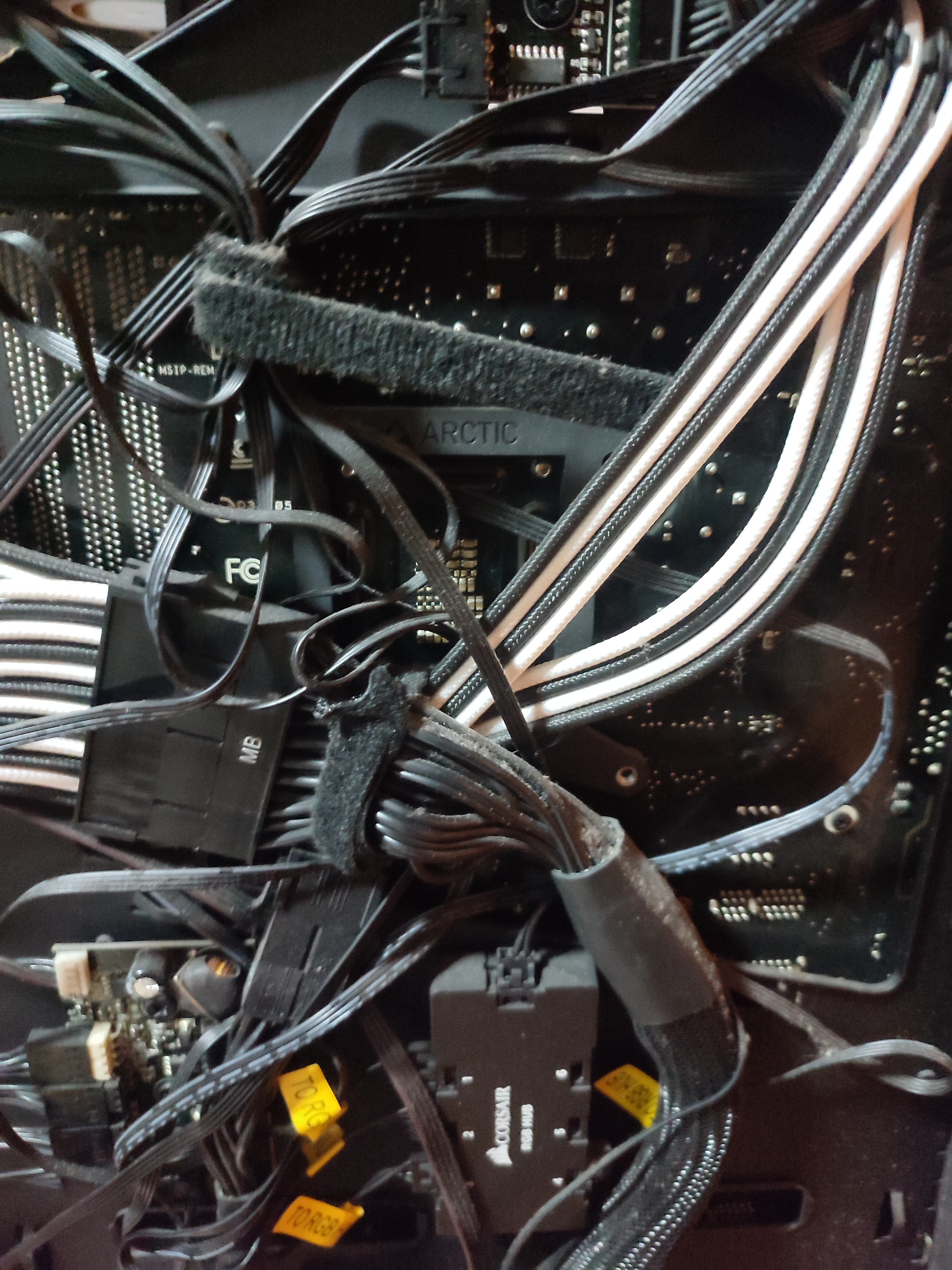

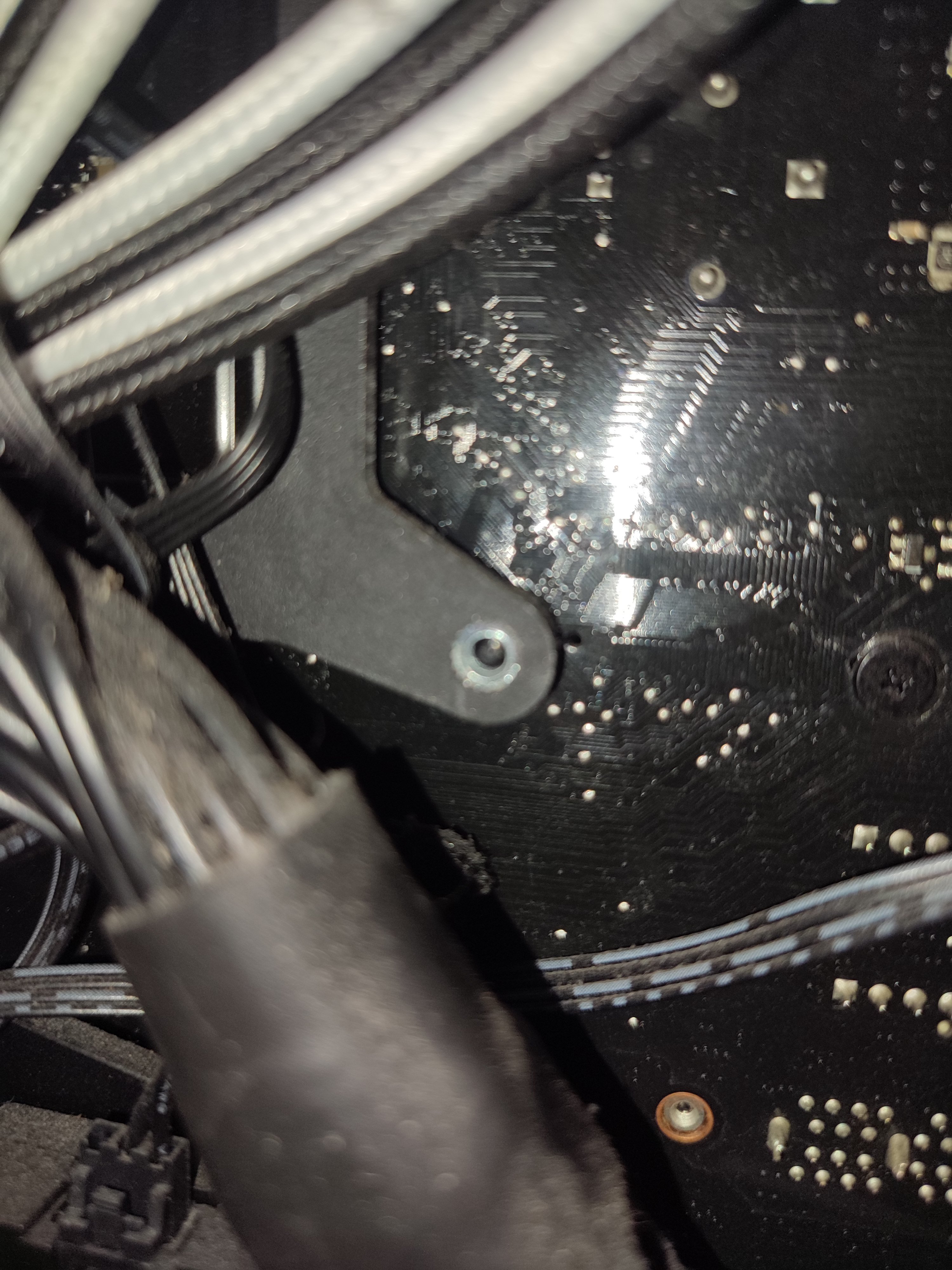

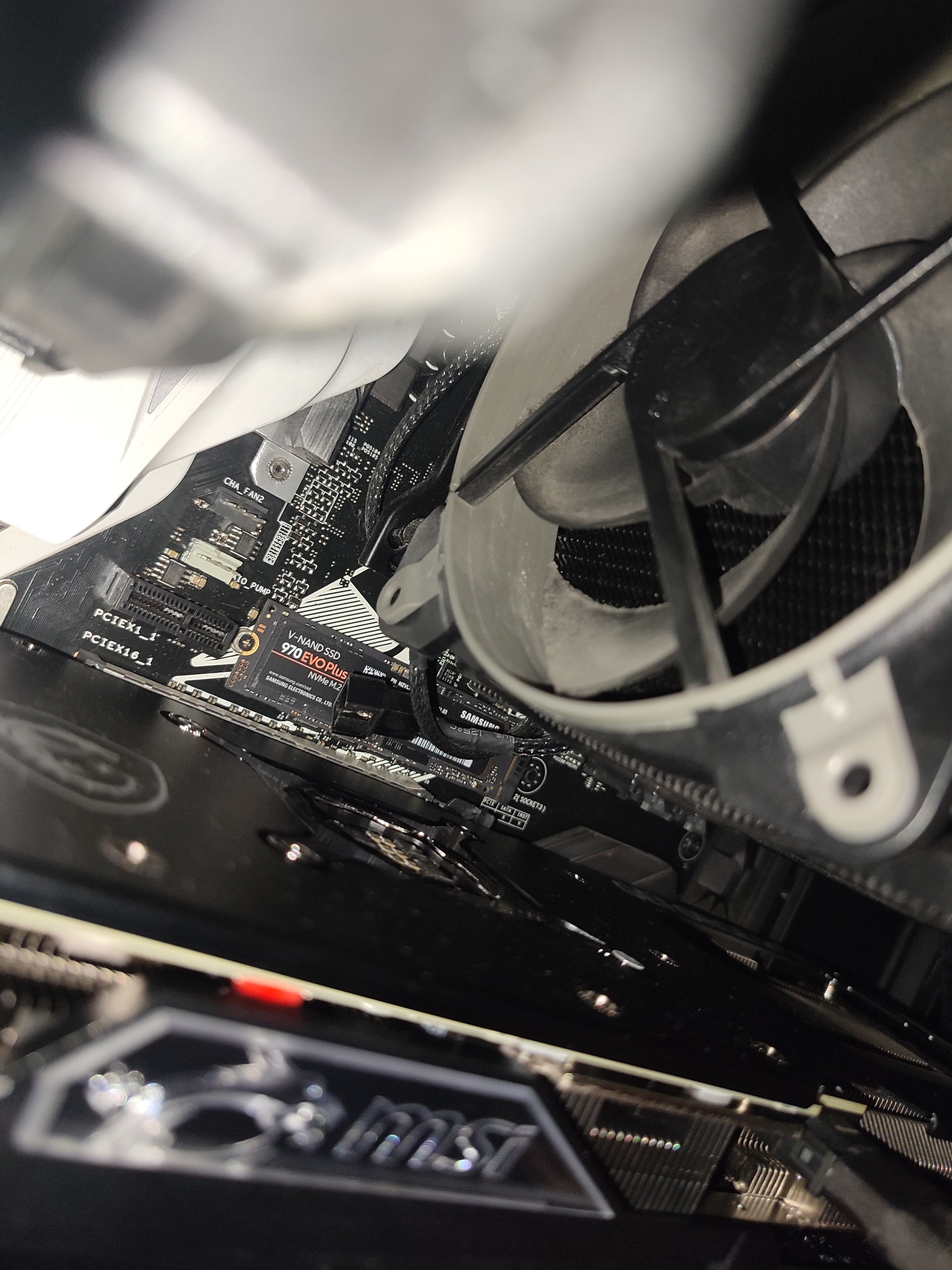

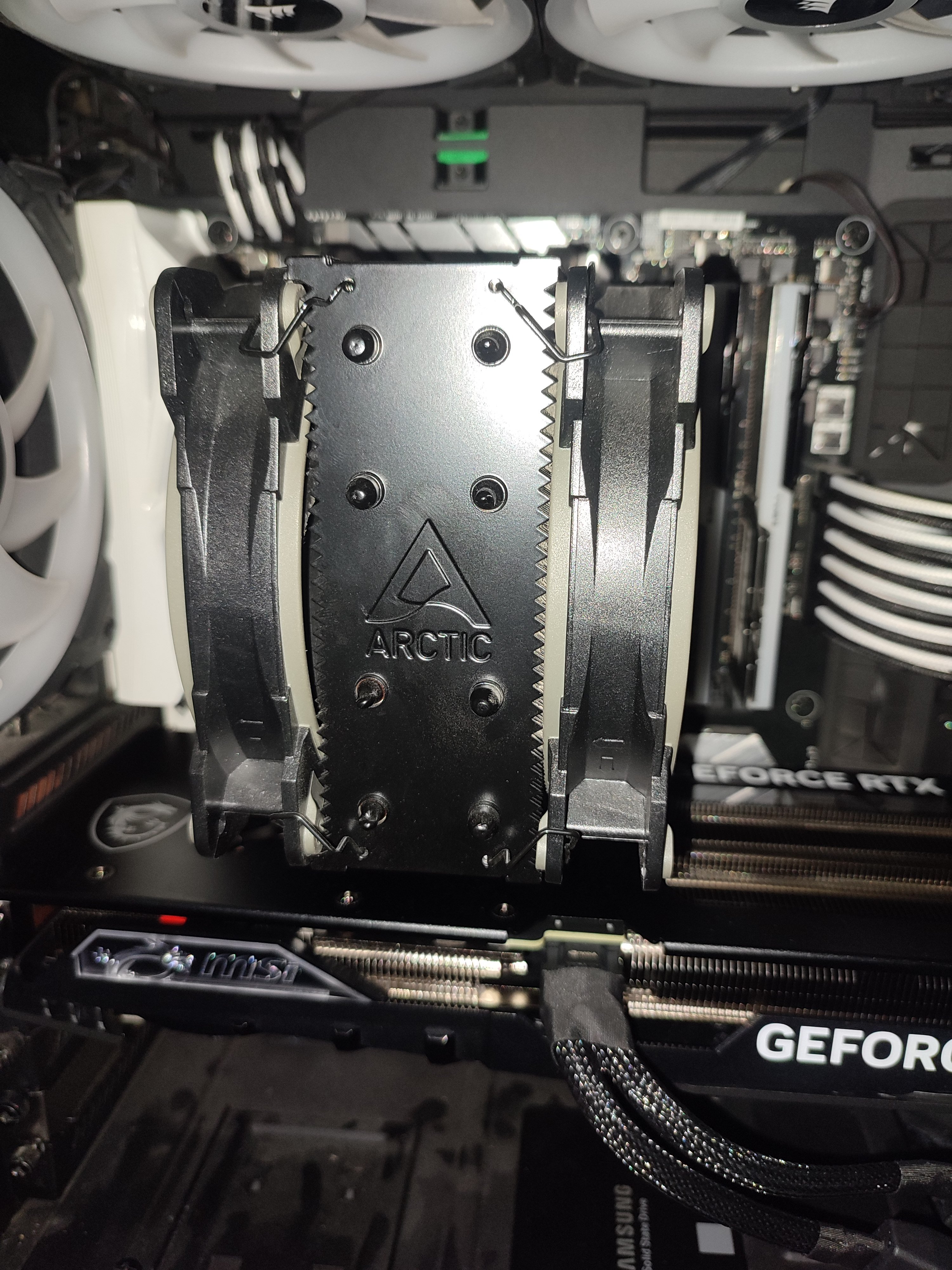

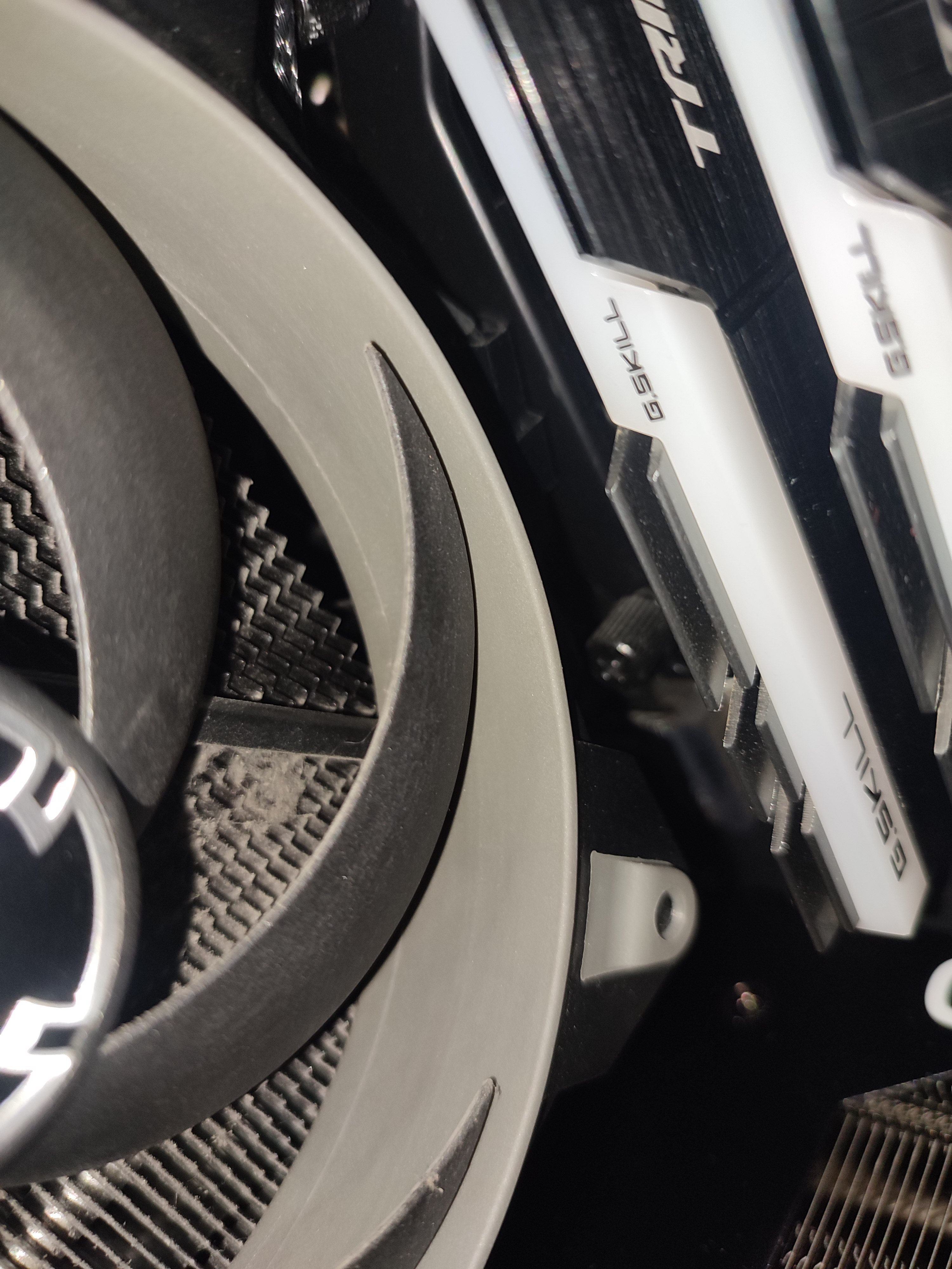

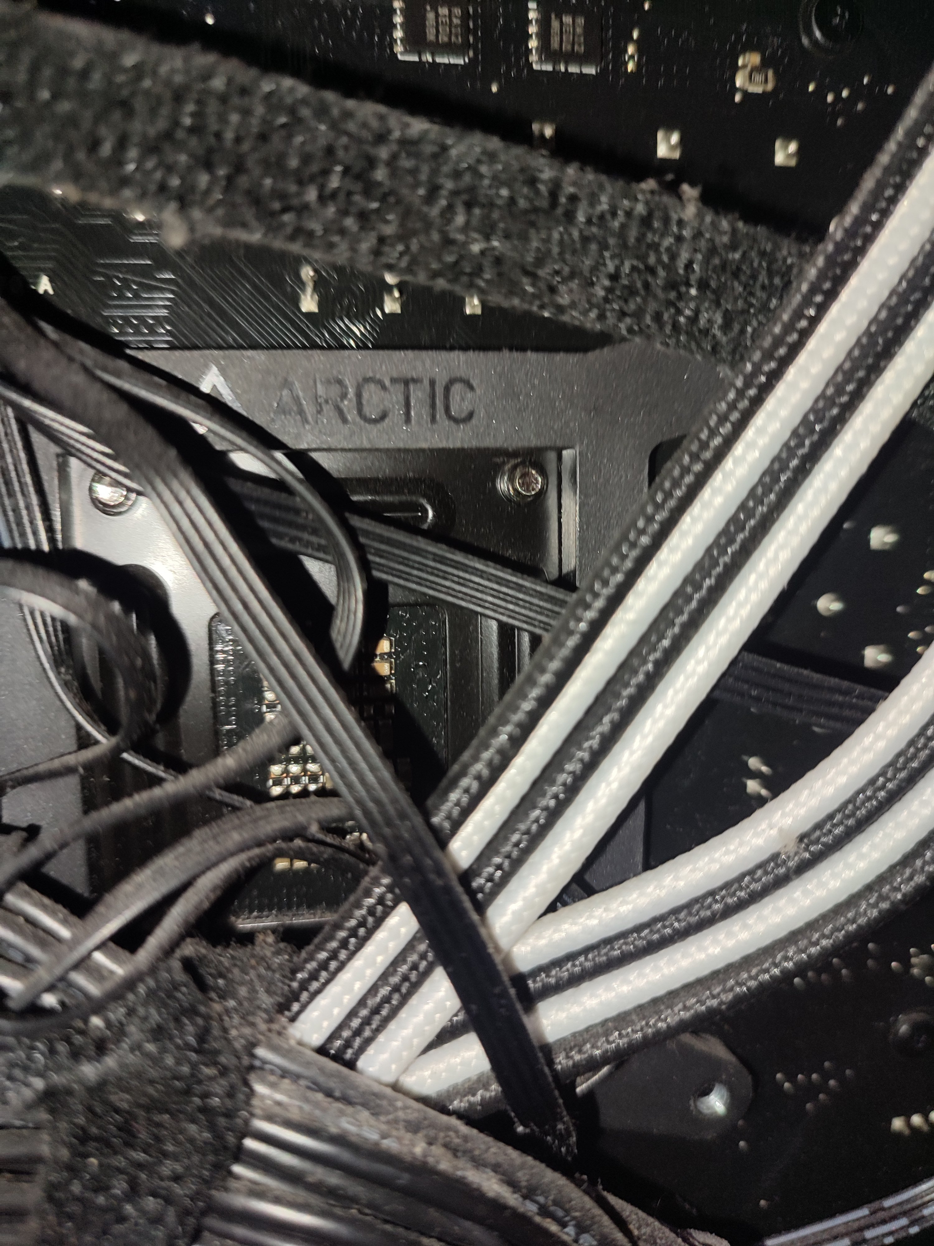

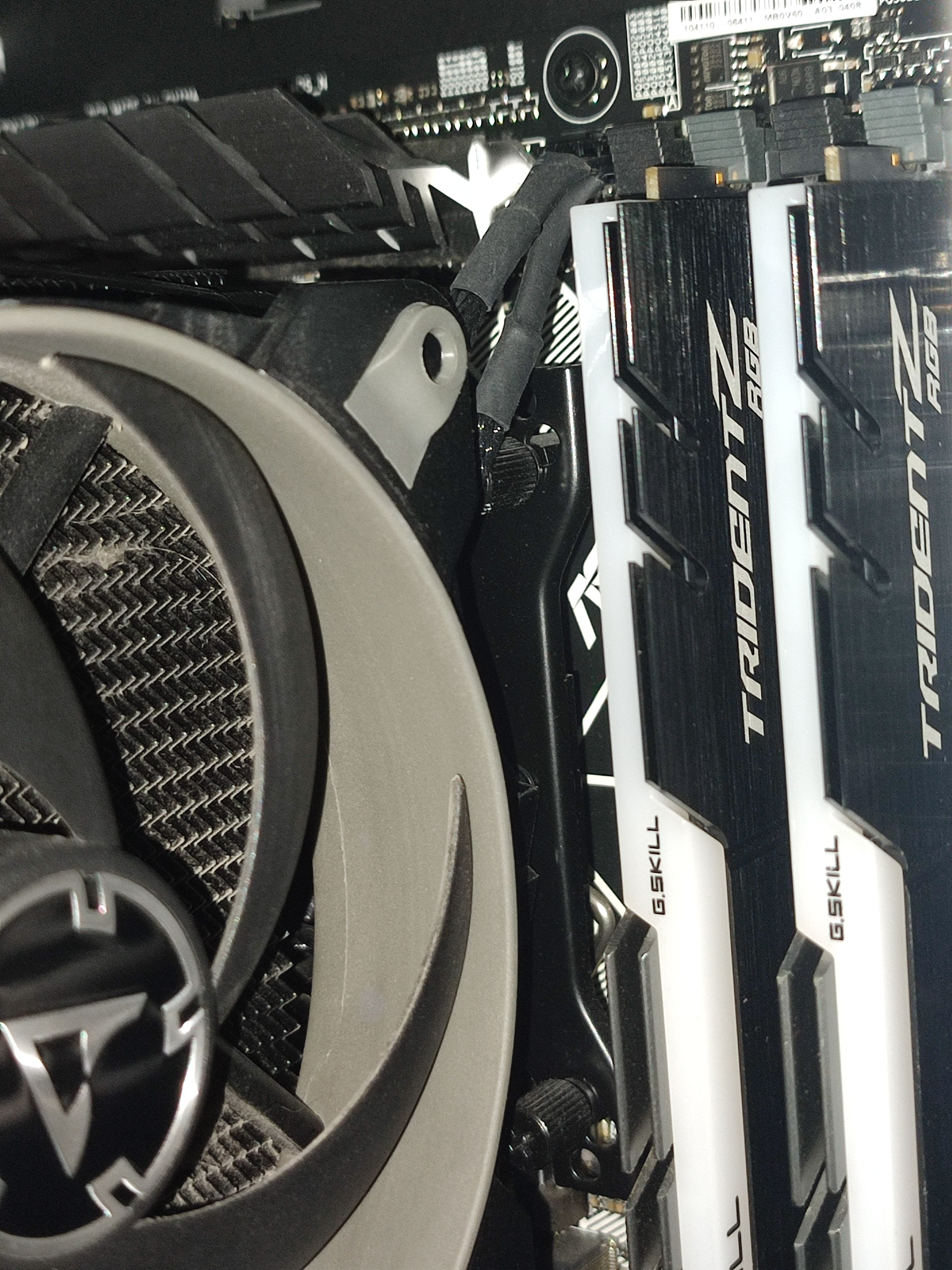

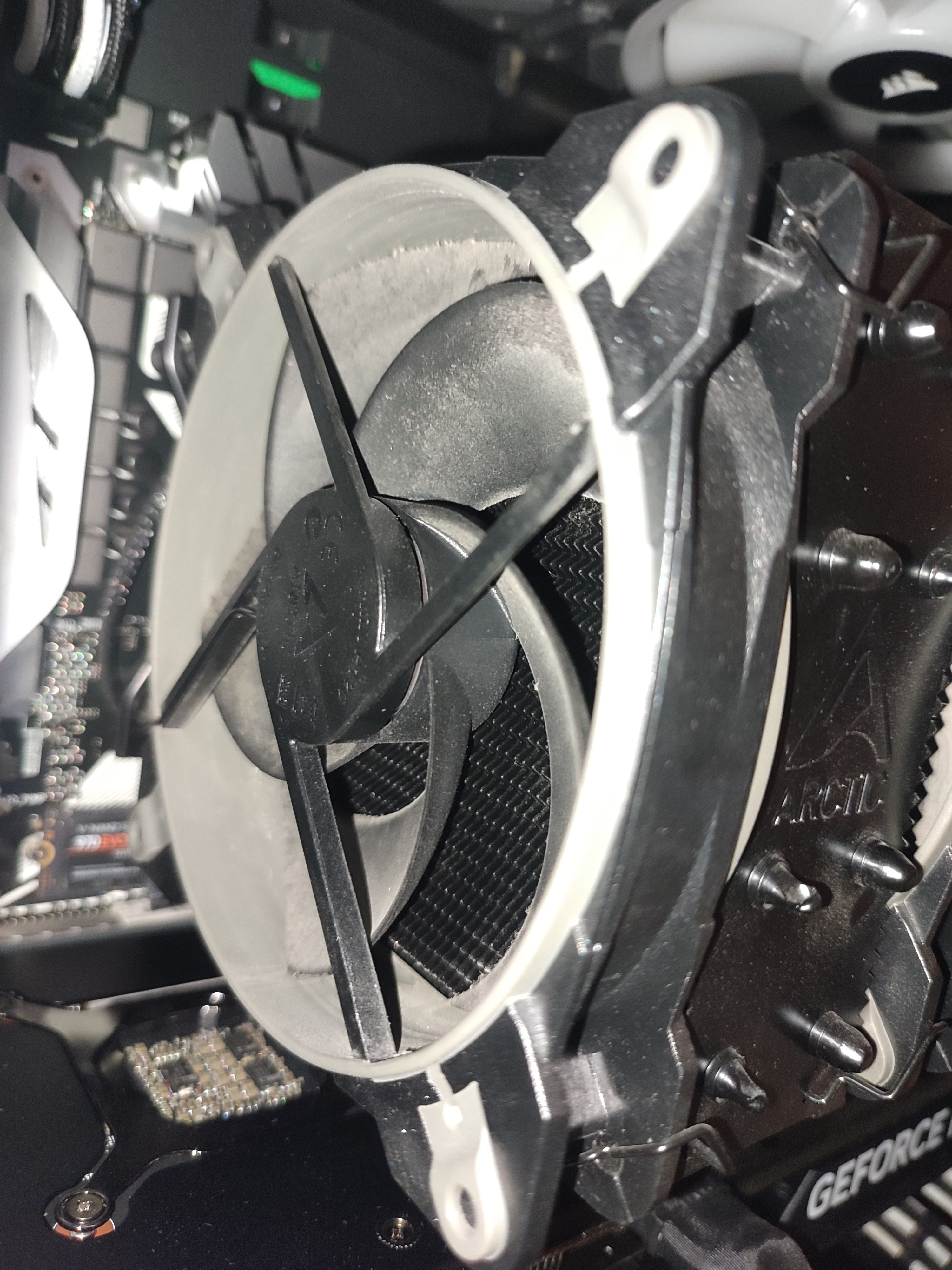

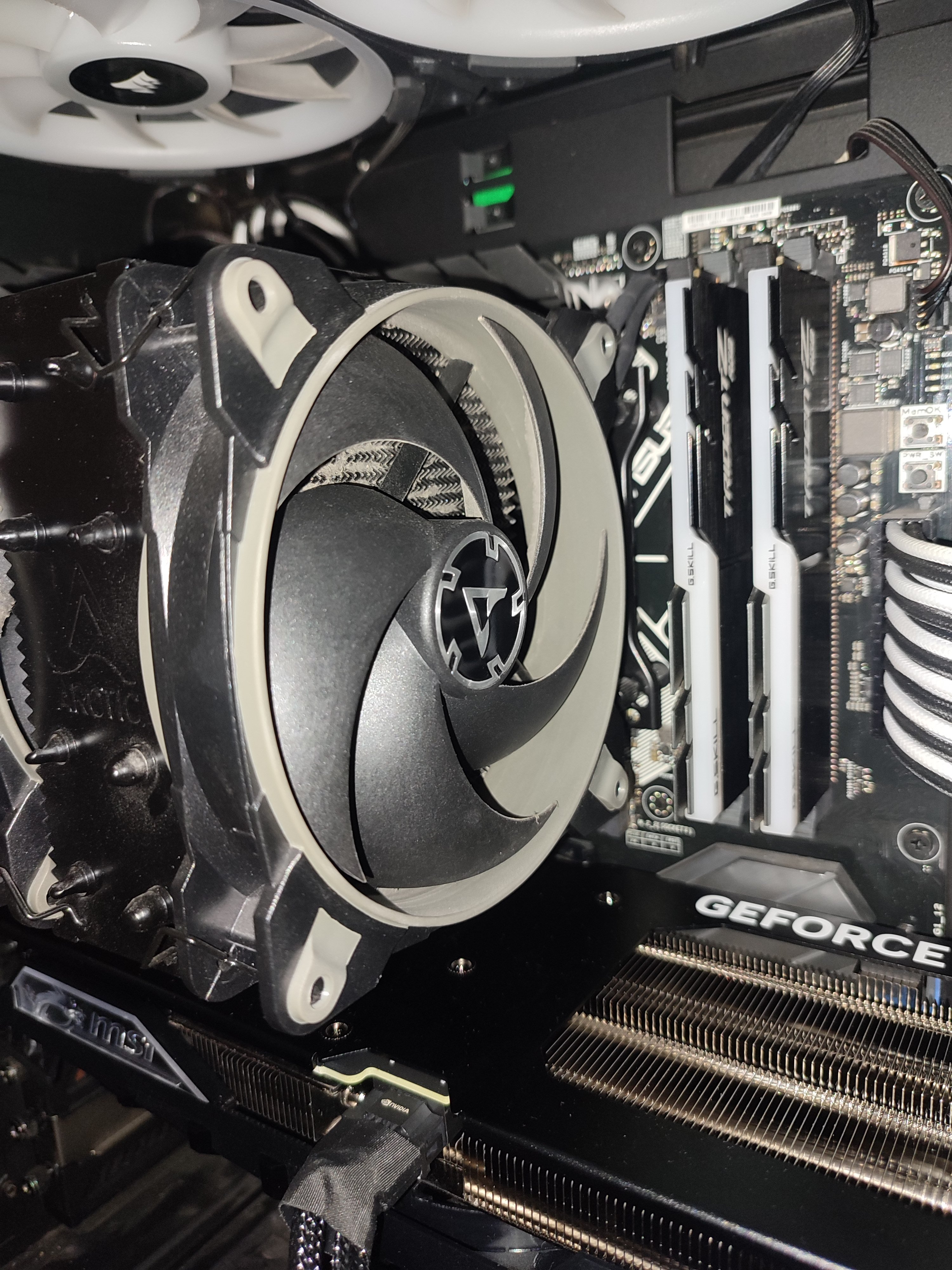

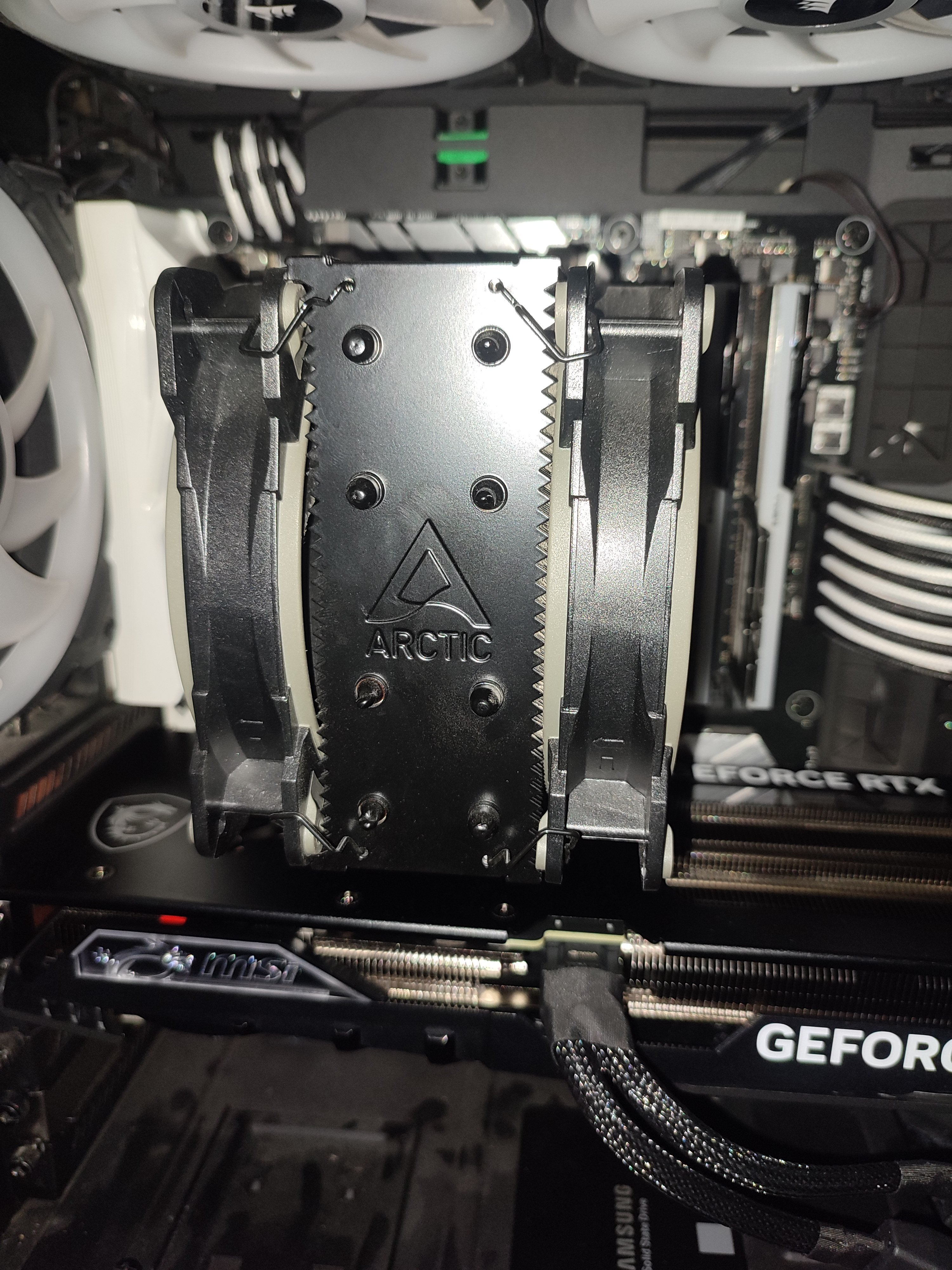

Ich versuche den CPU Lüfter auszubauen, um meine i7 8700k gegen eine i9 9900k auszutauschen und dann neue Wärmeleitpaste aufzutragen.
Den PC habe ich so erworben, leider keine Anleitung oder gar genaue Bezeichnung des Kühlers vorhanden.
Wie gehe ich vor? Ich komme da nämlich kaum an etwas ran, was hinter dem Kühler ist. Daher Frage ich lieber, bevor ich etwas kaputt mache.

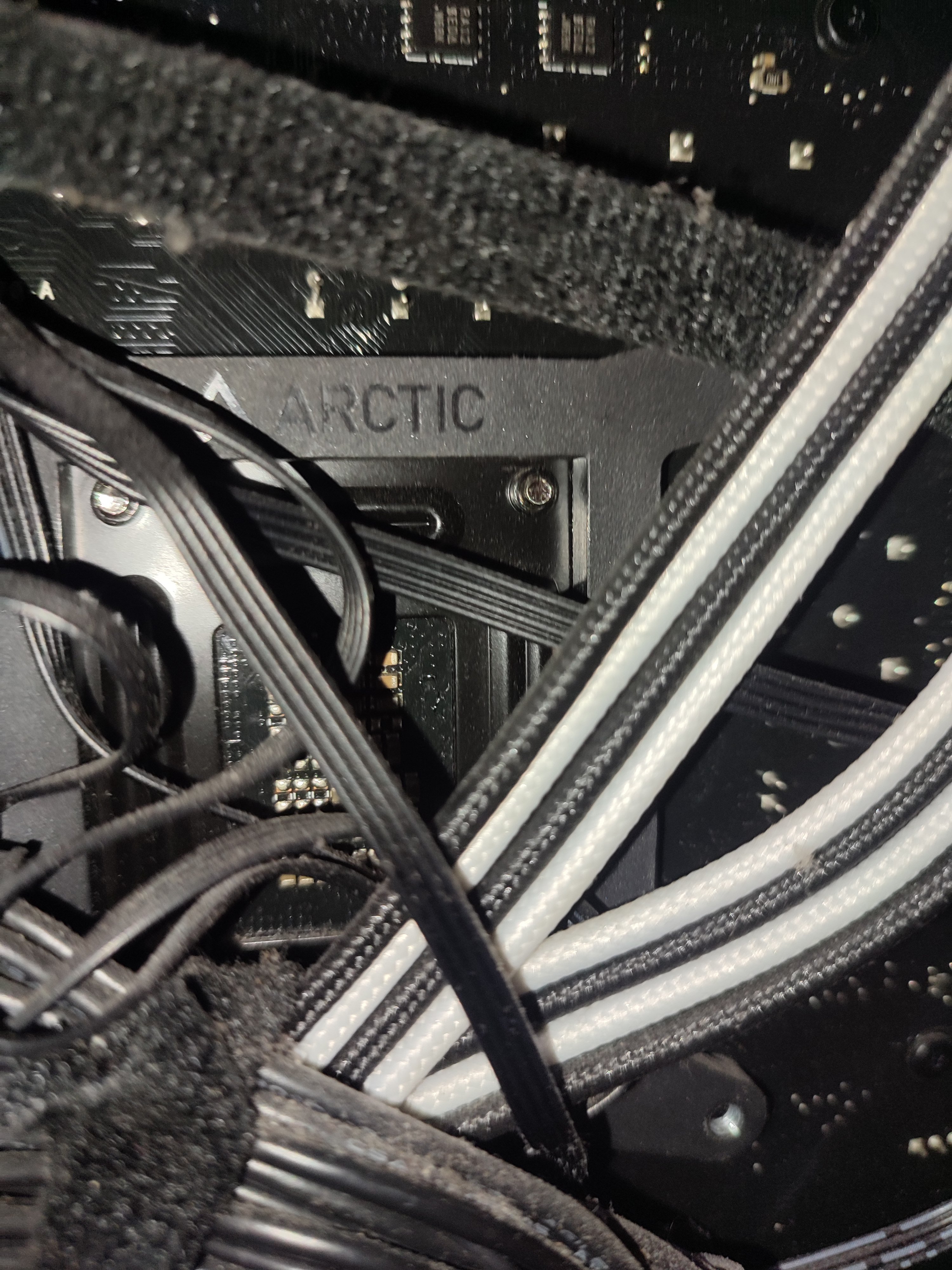

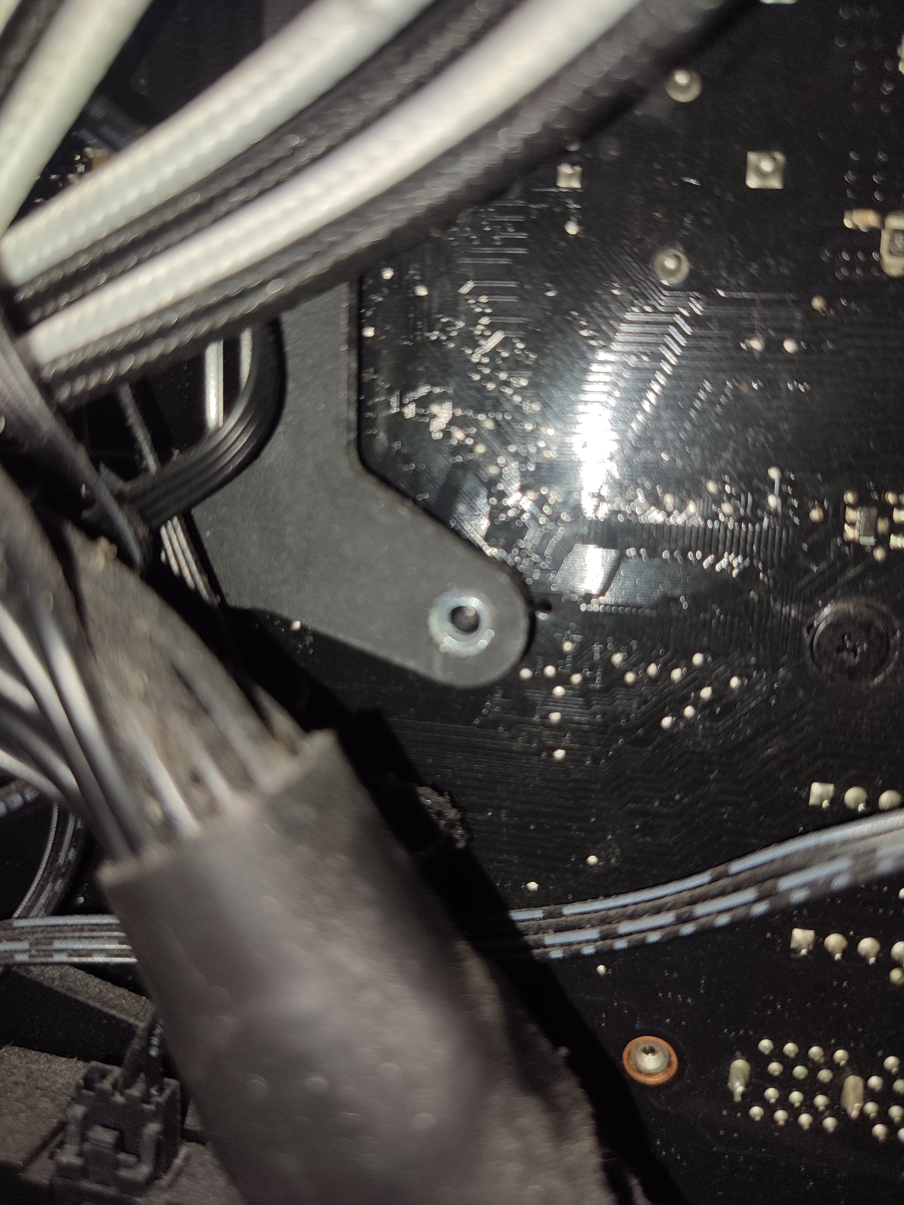

Von hinten (andere Seite des Mainboards) sehe ich keine Schrauben, dich entfernen kann.

Lüfter abbauen und die 4 Schrauben lösen. (Arctic)
Reaktionen: coxon, Maxysch und Ragdexon
Lüfter abnehmen und Kühler abschrauben?
Reaktionen: coxon und Ragdexon
Rein anhand der Bilder würde ich mal sagen: Lüfter wegmachen, dann kommst du an die Schrauben unten ran. Ausserdem nehme ich nicht an, dass Arctic besonders viele CPU Kühler mit 2 Lüftern im Angebot hat und dann auch noch das Rad, respektive die Montage, jedesmal neu erfunden hat. Daher sollten sich Anleitungen auch mit kleinem Aufwand im Netz finden lassen.
Reaktionen: Ragdexon
Und dann bittschön den Kühlkörper vorsichtig drehen, nicht mitsamt CPU raus rupfen ... ok bei Intel meist ned des Problem aber dennoch :-)
Reaktionen: Maxysch und Ragdexon
einfach die Drähte rausziehen
Ok danke, das wärs auch schon. Der Rest ist selbstverständlich :)
Danke!!
Reaktionen: frames p. joule
@Ragdexon Vergiss nicht wenn du alles demontiert hast mal durchpusten, ist einiges an Staub drin ;) Viel Glück
Reaktionen: Ragdexon und Darkling71
Du kannst dir auch mal dieses Video anschauen, denn dort wird gezeigt, wie dieser Kühler mit einem Intel-Prozessor montiert wird. Damit kannst du besser sehen, wo die Schrauben sitzen und wie die Lüfter mit den Klammern verbaut sind.

Das Kabelmanagement ist echt gruselig 🤣
