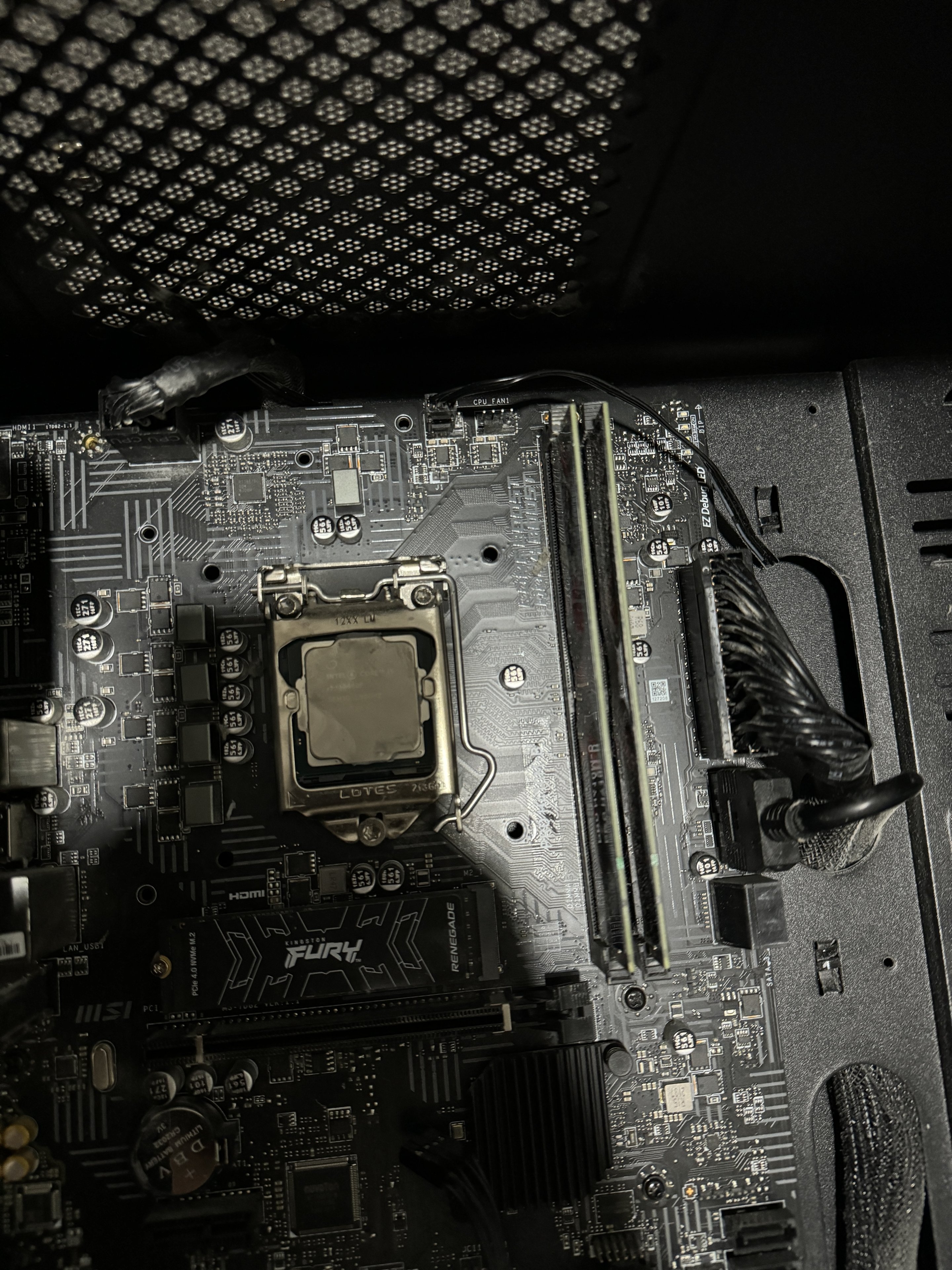

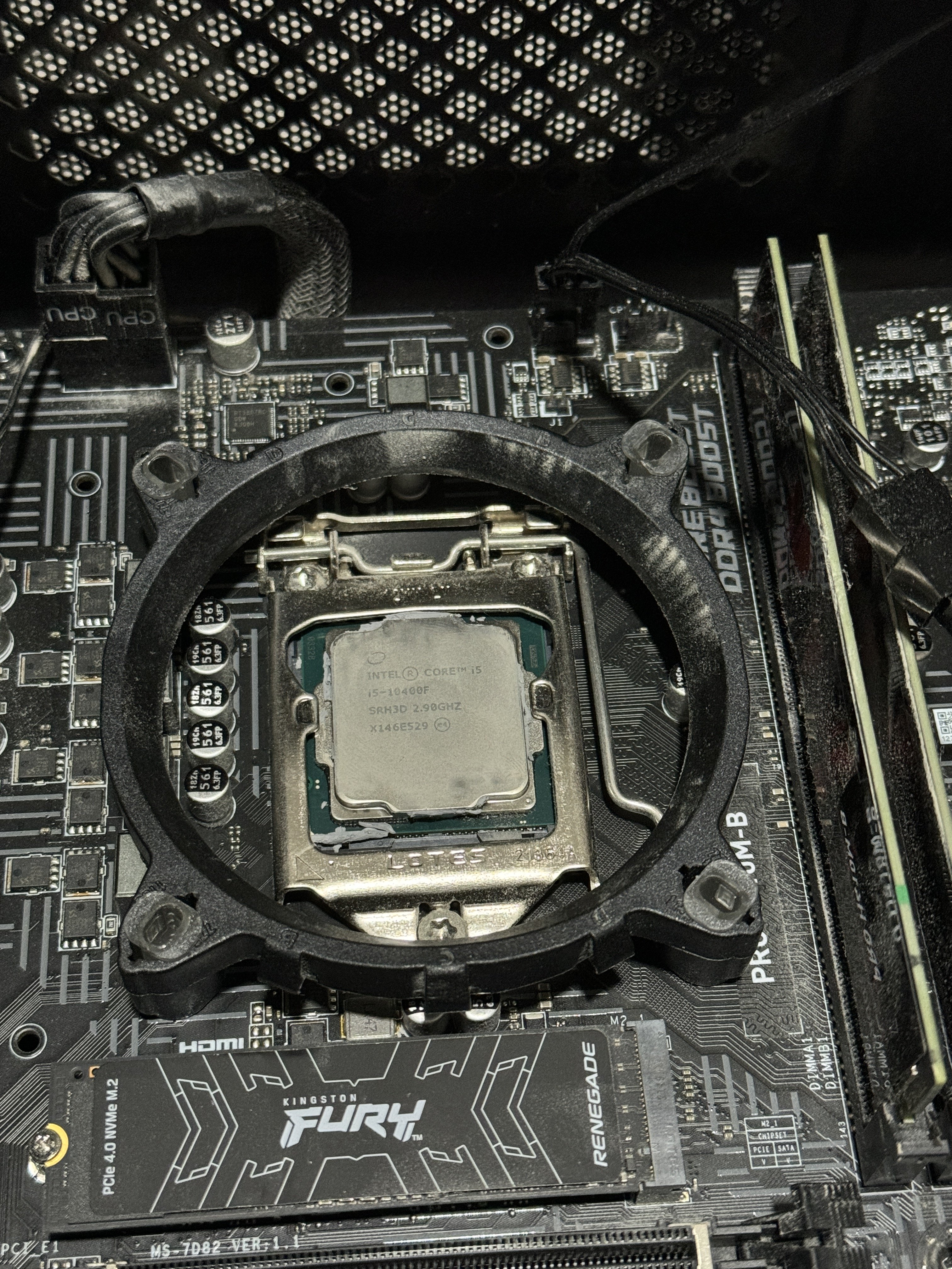

hallo ich habe folgendes Problem
Habe meinen CPU kühler ausgebaut, jedoch bekomme ich 1 Teil nicht abmontiert.
Versuche jetzt seit ca. 30min das Ding abzubekommen.
Es handelt sich um ein Intel Kühler PCCooler E121M 95 W Kühler
Danke im Voraus

Schau mal auf die Rueckseite ;)
Reaktionen: areiland, DJMadMax, Metalveteran und eine weitere Person
Kann da echt schlecht darauf zugreifen.
Muss ich dafür mein mainboard ausbauen?
Ja
Reaktionen: areiland, Maxysch, cutterslade1234 und eine weitere Person
Nein, für gewöhnlich nicht. Nimm das andere Seitenteil (hinten) mal ab.
Bei einem einigermaßen aktuellem Gehäuse ist das eine Montageöffnung.
Reaktionen: DJMadMax und Mephisto_II
das kommt auf das Gehäuse an...
ich bräuchte es nicht
Reaktionen: DJMadMax und coasterblog
Sobald du die schwarzen Pins entfernt hast, solltest du die transparenten Teile von hinten zusammendrücken und gleichzeitig durch das Loch drücken können. Ziehen würde ich eher nicht.
Reaktionen: FlitzerBlitz, DJMadMax, CaptainPicard und 2 andere
Danke an alle

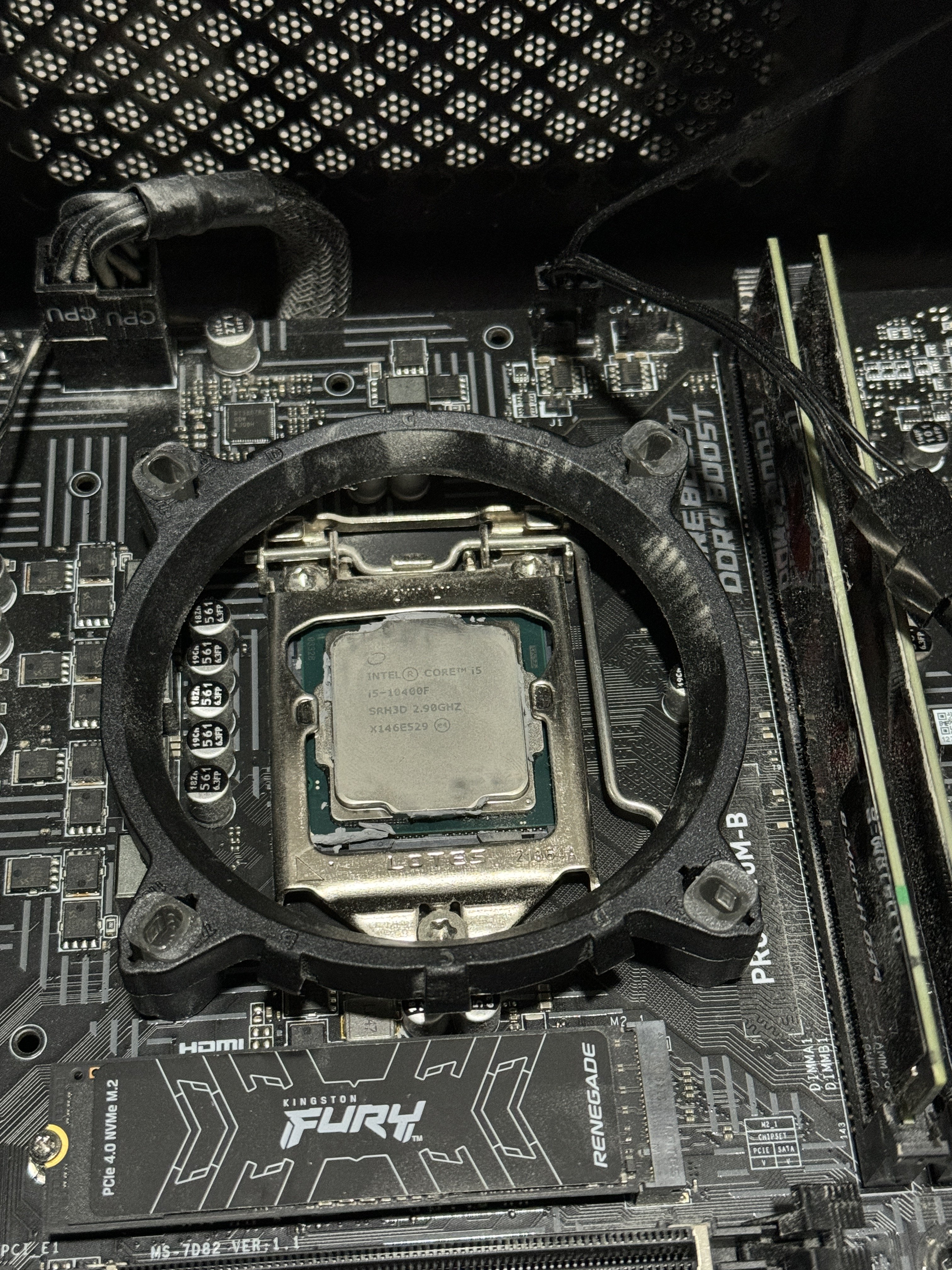

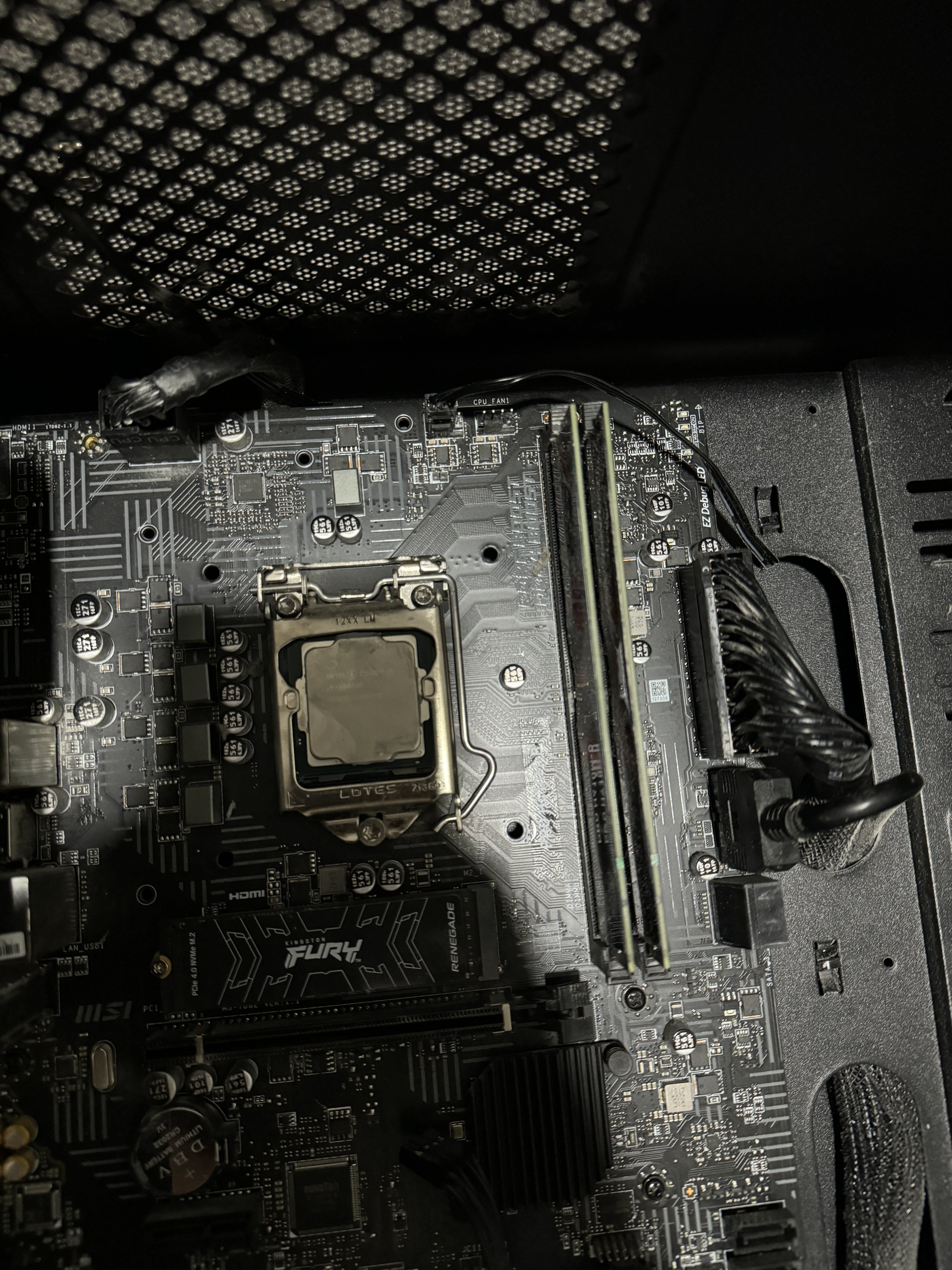

Hab jetzt mit "zitternden" Händen mein MB abmontiert und diese weiße Befestigung entfernt
Hoffen wir mal dass der pc noch angeht 😅

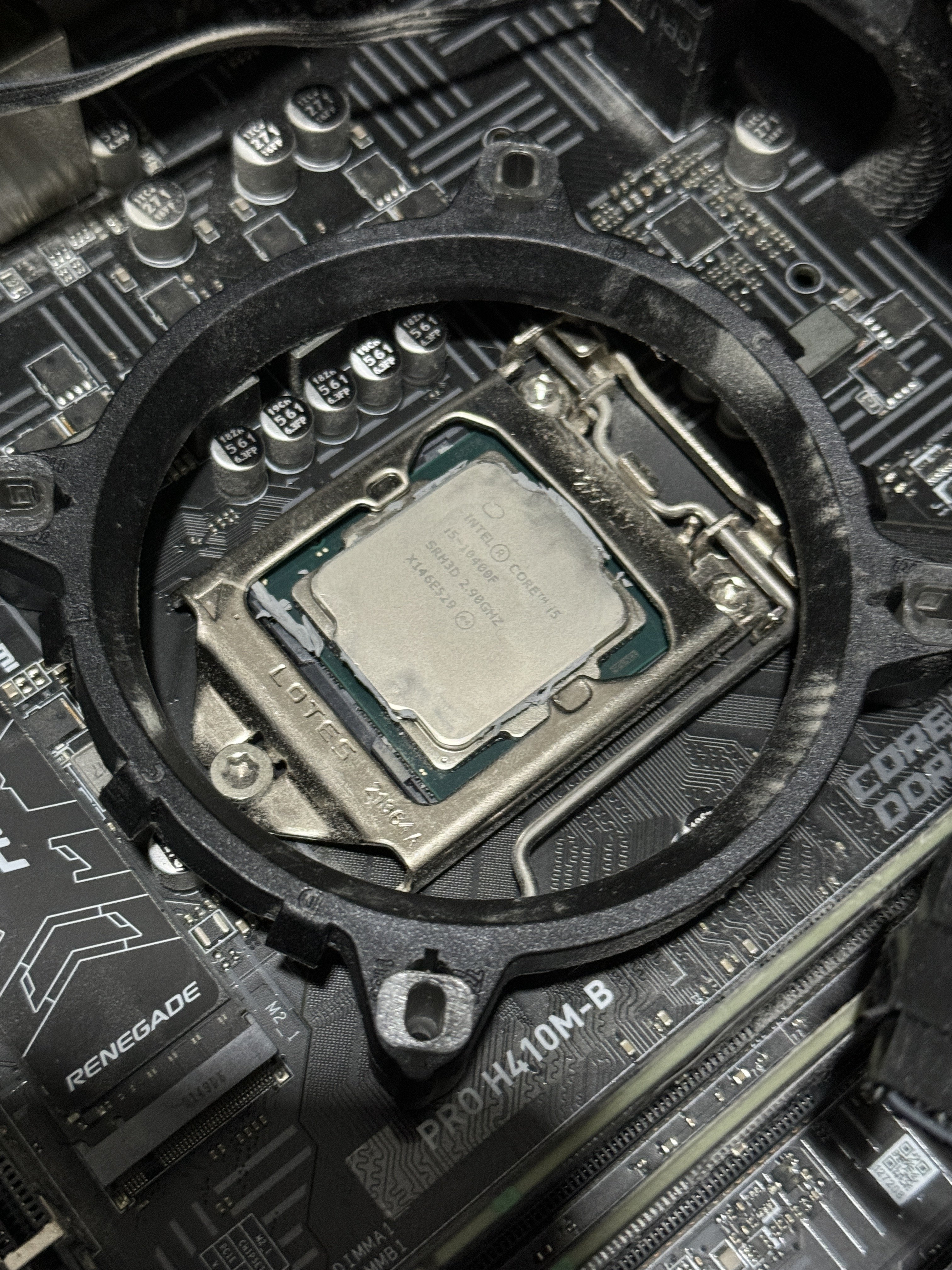

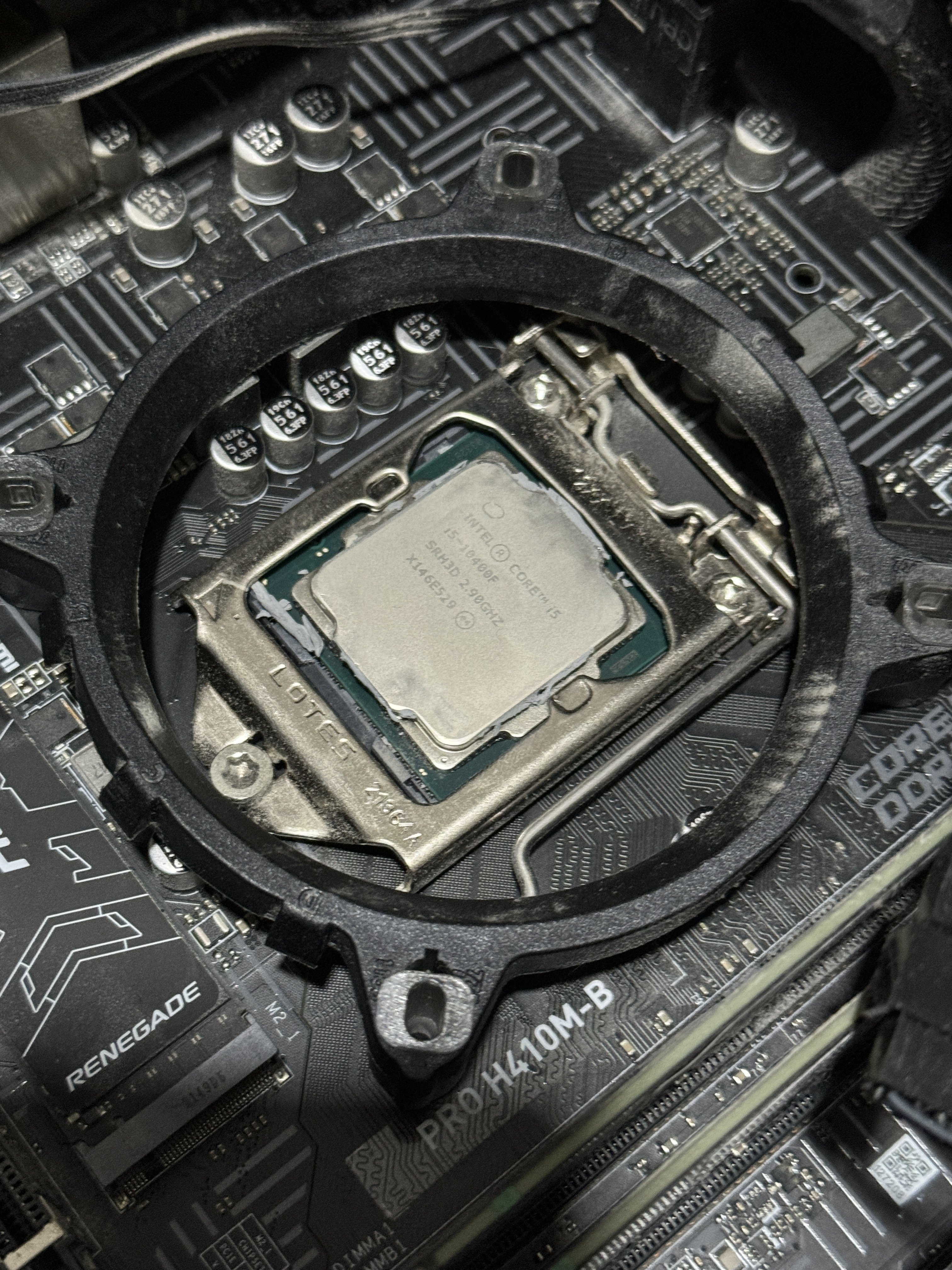

Kann ich dieses Metall Gehäuse da drüber abbauen?
@FlitzerBlitz
Den IHS (das Metallteil auf deiner CPU) hast du selbst schon gereinigt? Sieht zumindest anhand der Reste so aus, als wäre die Wärmeleitpaste gut verteilt gewesen.
Ich vermute mal, du hast deinen neuen Kühler bereits und möchtest ummontieren, wie in deinem anderen Thread soweit ausgearbeitet?
PS: Die Dinger, die du nicht abbekommen hast, nennen sich "Push Pins".
Hast du die rückseitige Halterung ebenfalls demontiert? Auf der Rückseite des Mainboards wurde der Kühler ja ebenfalls mit einem Rahmen gehalten, oder eben mindestens mit den Gegenstücken der Push-Pins (siehe das Bild, welches @AMD-Flo angehängt hat - thx dafür!)
Welches "Metallgehäuse" (ein Wort!) wo drüber?!
Reaktionen: AMD-Flo
Meine den Rahmen um die CPU
Das war leider schon so bevor ich es gereinigt habe
Kann evtl der Grund für die Auslastung sein oder sonstiges bin mir da nicht ganz sicher
Die (Halterung) lasse mal schön da wo sie ist, nicht abbauen! Vor allem wenn man nicht einmal weiß was das ist ;)
Öffen kann man den zur Entnahme der CPU. Was du aber nicht brauchst wenn du die CPU nicht wechselst oder auf einer Problemsuche bist.
Reaktionen: cosmo45, AMD-Flo und DJMadMax
Das ist der Sockelverschluss! Der ist fest mit dem Mainboard verbunden und sollte es auch tunlichst bleiben :D
Vielleicht solltest du dir mal ganz in Ruhe folgendes Video anschauen - und zwar komplett:
Ich verlinke das wirklich gerne. Ich bin kein Linus-Fanboy, eher sogar das Gegenteil. Aber dieses Video ist einfach richtig gut und richtig hilfreich besonders für PC-Neulinge, die einen Selbstbau (oder wie du "Umbau") wagen wollen.
Was den IHS (Integrated Heat Spreader, falls es dich interessiert) angeht: war der wirklich schon SO blank? War da keine weitere Wärmeleitpaste drunter? Das würde auch ohne Weiteres die viel zu hohen Temperaturen erklären, die du in deinem anderen Thread thematisiert hast.

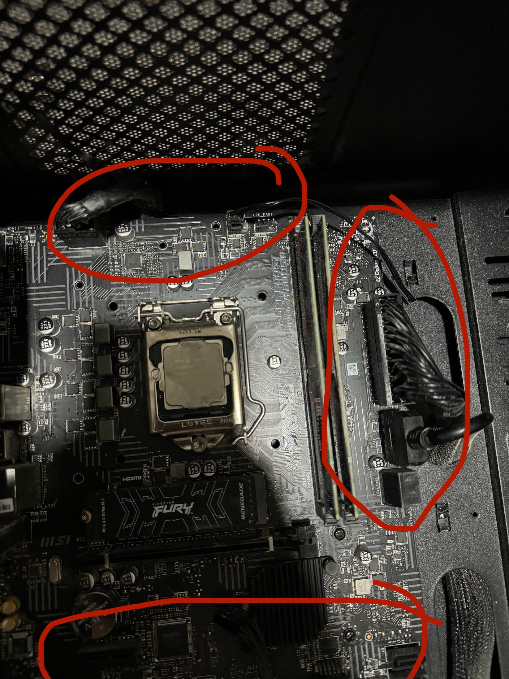

Würde dann bald mein Mainboard sowie CPU austauschen
bräuchte ich dann neue Kabel und alles oder kann ich das einfach austauschen und die jetzigen Kabel übernehmen?
@FlitzerBlitz
Besser einmal zu viel als zu wenig gefragt :)
Die Buchsen auf der Mainboardseite sind genormt, genauso die Steckerenden (also die, die in die Geräte kommen).
Wenn du jedoch dein Netzteil tauschst, dann tausche die Kabel auf jeden Fall mit! Die Stecker auf der Netzteilseite sind untereinander sind NICHT genormt - selbst innerhalb eines Herstellers können sich diese bei unterschiedlichen Netzteilserien unterscheiden.
Das heißt: wenn du ein Netzteil tauschst, gehe IMMER auf Nummer Sicher und tausche auch die mitgelieferten Kabel mit - komplett. Alles andere solltest du nur tun, wenn du dich mit der Materie auskennst.
In deinem Fall ist das ja nicht nötig. Wenn ich das richtig mitbekommen habe, tauschst du doch nur den Kühler, oder? Willst du jetzt ernsthaft, nur um in Fortnite (oder wars Valorant?!) statt mit "nur" 170 FPS umherzurennen, hunderte Euro ausgeben? Es ist DEIN Geld, aber ich würde das mal deutlich überdenken.
