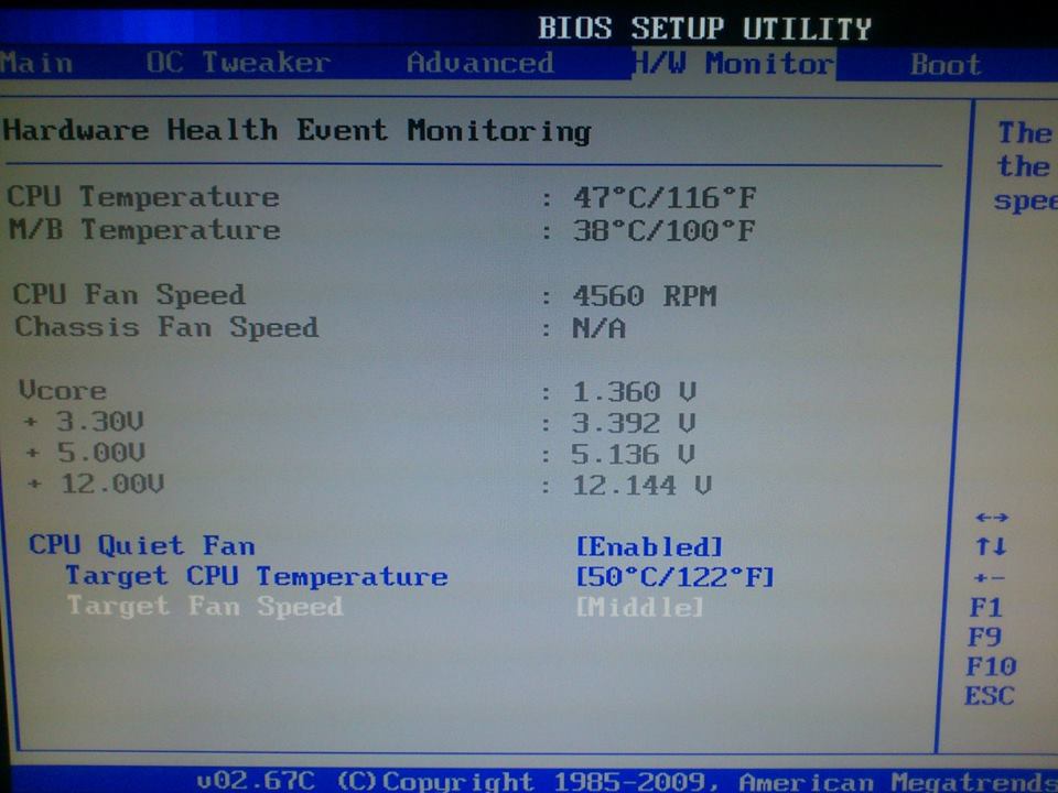

Problem, mein Cpu Kühler dreht im normalen Betrieb auf 4500 RPM .. das ist schon echt ne dicke wurst hier :D
Cpu : AMD Phenom 955 BE und der Kühler von AMD FX 8120 .. kann da nen Konflikt zwischen den beiden liegen .. denn normal müsste es ja gehen!

Dann setz doch die Target CPU Temperatur höher. So sollte er nicht mehr so krass aufdrehen.
Genau wieso 50? mach mal eine 80 daraus und das Speed target auf Low , wenn es geht

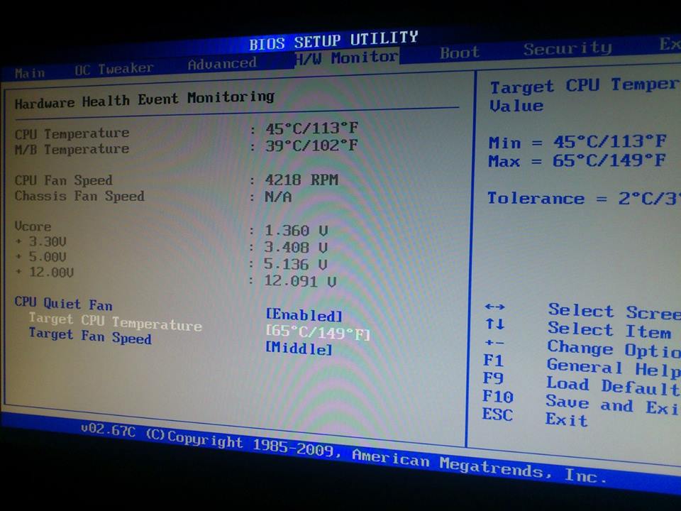

Sorry es is doch der Kühler from FX 6100 , also die Target Cpu geht bei mir auf MAX 65.
Hab die Seitenblende auf, der dreht ja sofort wenn ich den Start-Knopf drücke auf ..
dann setz auf 65, speichern, neustarten und nochmal ins Bios und schauen.

Oh man. Der Kühler wird auch für die AMD Phenom´s II benutzt. Kauf dir einen anständigen Kühler dann haste ruhe. Die OEM Teile sind und bleiben Hardware Mist. :freaky:
Vielleicht hat der Kühler nicht guten Kontakt zur CPU? Da mal geschaut? Wärmeleitpaste gut verteilt?
So alles gemacht
@Newbie .. ich schau nochmal nach richtig !!
so alles nochmal ordentlich gemacht , ez dreht er auf 2800-3000rpm .. reicht erstmal.. ich kauf mir eh demnächst ein neues gehäuse und einen ordentlichen Kühler.. danke für die Hilfe!!
